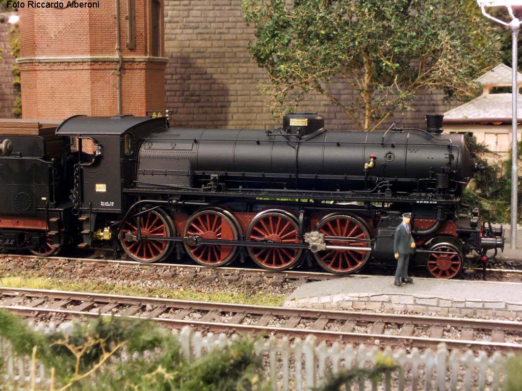

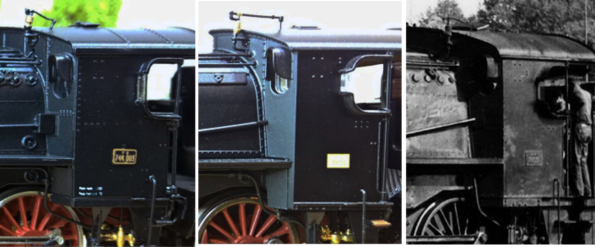

A prima vista l'interpretazione HR mi pare quella più fedele.
Però bisognerebbe fare il confronto con foto al vero più idonee dal punto di vista della prospettiva. E comunque, come già detto, andrebbe escluso che possano esserci state variazioni fra costruttori diversi delle 744 vere.
744 cabine.jpg [ 117.45 KiB | Osservato 4245 volte ]

Provata in negozio, su curve abbastanza tramviarie e con livellette inclinare e la macchina in analogico va senza problemi. L'ho presa e sono soddisfatto. Vedo dalle foto che, nonostante le critiche, regge bene il confronto con la loco di Toptrain.
La cabina potrebbe avere forme diverse a seconda del produttore e di interventi fatti sucessivamente, comunque, solo un confronto misurato, con il reale puo' dire se e' giusta una cabina, l'altra o tutte due

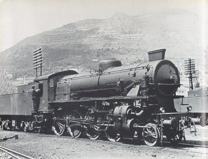

Parto con questa foto dove apparentemente direi che la cabina somigli di piu'al modello Top Train
Armando
744 113.jpg [ 41.26 KiB | Osservato 3846 volte ]

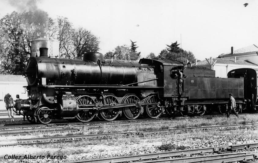

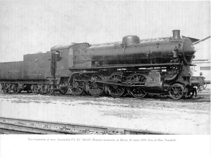

Mentre forse qui la somiglianza si avvicina di più al modello Rivarossi.
Aggiungo un'altra foto della macchina con eiettore Giesl, anch'essa promessa in futuro da Hrr.
Infine (scusate se intervengo a rate, :wink: senza voler assolutamente detrarre un modello o l'altro e ricordando che il modello Top era tra i primi realizzati dalla casa veronese, molto bello e particolare ma dai cultori di ottone non il massimo come altre realizzazioni successive) bisogna dire che su tutte le foto delle cabine reali(e nel modello Top) si nota che la base/basetta della cabina continua anche nella parte inclinata/aerodinamica della stessa mentre nel modello RR si ferma (parlo sempre della basetta spessorata) ad inizio di tale inclinatura...spero di essermi spiegato e mi scuso per il rigiro di parole.
un saluto Armando
giesl.jpg [ 102.27 KiB | Osservato 3838 volte ]
caprotti.jpg [ 87.29 KiB | Osservato 3838 volte ]

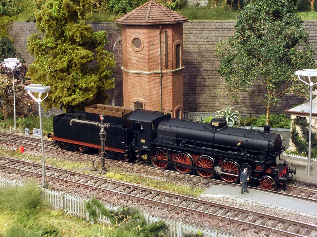

Personalizzata oggi la "caprottina" con:
- pedana in legno e personaggi in cabina;
- catene Trumpeter da 1.5 mm;
- ripassato tutti i mancorrenti e i respingenti in nero satinato Humbrol;
- verniciato i fanali in nero satinato Lifecolor;
- verniciato il sopralzo della carbonaia con nero semi lucido Tamiya in bomboletta;
- inserito carbone vero nella carbonaia e fissato con solito mix acqua-vinavil-brillantante (l'effetto non mi piace: metterò un velo finale di carbone su base di vinavil pura);
- verniciato la testa a croce con grigio metallo Vallejo.
Ora la sento veramente mia!
Saluti.
Michele
(foto a pag. seguente Mod#3)
