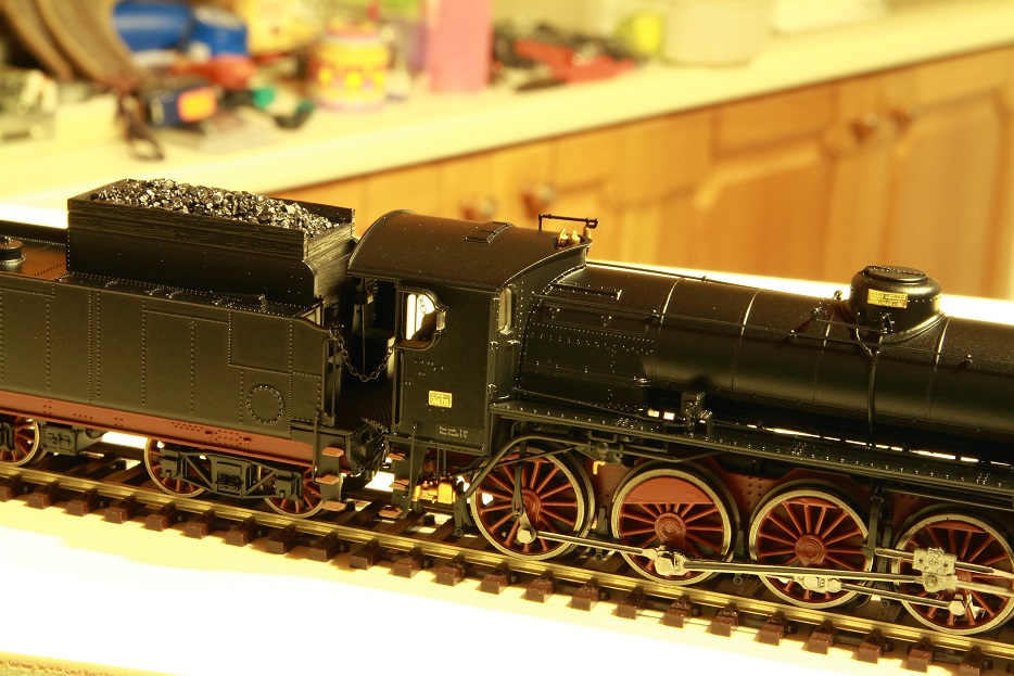

A Federici ha scritto:
Capolinea, ottima recensione.
Grazie! Il gancio anteriore, per uno che come me ama le manovre, é molto importante, vedremo cosa si potrà fare.
DSC_6973---.jpg [ 222.23 KiB | Osservato 4040 volte ]

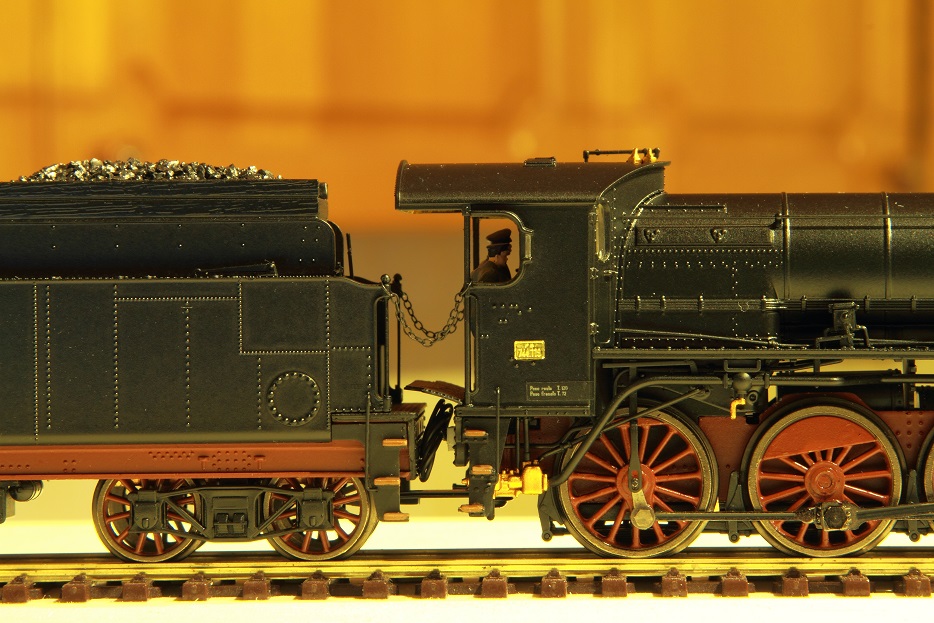

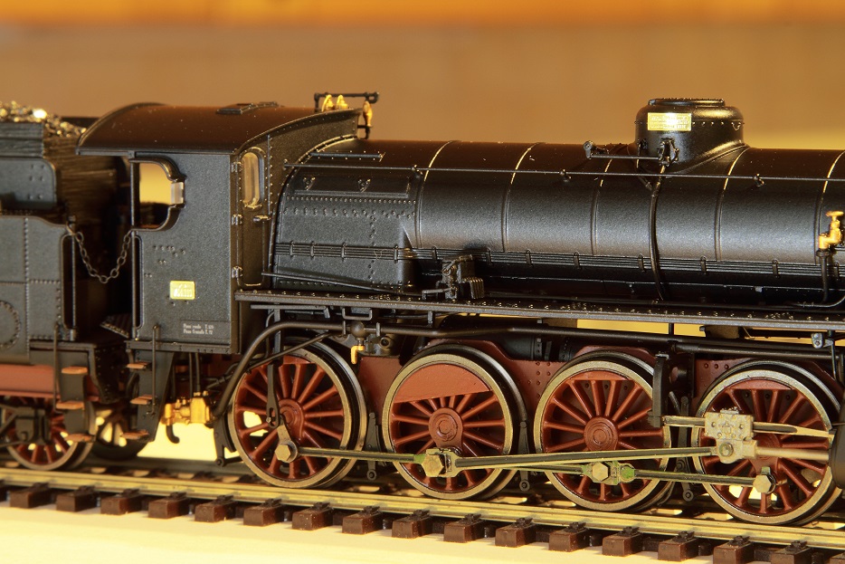

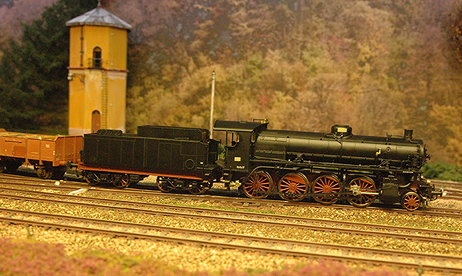

Salve a tutti.
Alcune foto del risultato.
IMG_0967_1r.jpg [ 218.38 KiB | Osservato 3814 volte ]
IMG_0964_1r.jpg [ 231.34 KiB | Osservato 3814 volte ]
IMG_0957_1r.jpg [ 245.53 KiB | Osservato 3814 volte ]
Notte!
Michele
MessaggioInviato: martedì 24 novembre 2015, 9:34
grazie Michele , bella , ma volevo chiederti , perchè hai verniciato la caldaia ?
e che materiale hai usato?
grazie saluti
Dario
MessaggioInviato: martedì 24 novembre 2015, 11:38
Messaggi: 1623
miklam71 ha scritto:
Buongiorno a tutti.
Smontata completamente, verniciata caldaia, cabina e cassa del tender, rimontata e rifinita in alcuni particolari, sono personalmente molto soddisfatto della 744, sia per la qualità dei materiali, sia per la cura nell'assemblaggio, sia per la verniciatura (anche se ora l'ho coperta :lol: ).
Ciao Michele, ti chiedo scusa, ma non sono riuscito a capire una cosa. Perchè se sei soddisfatto della verniciatura hai smontato tutto il modello per riverniciarlo ed avere quella toppa che si vede sulla cabina in basso a destra della targa? Le scritte peso reale e frenato sono stampate su carta o hai fatto un rettangolino per mascherare le scritte?
Stefano
