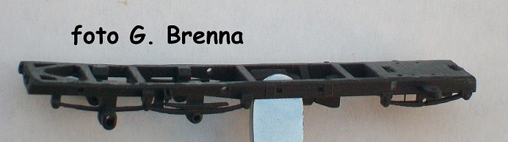

Non posso far altro che quotare il pensiero dell'amico Alex. La cosa più conveniente per gli occhi e la pazienza è farle in 3D. Poi, a seconda del servizio di stampa, è da valutare se conviene stamparle tutte direttamente 3D oppure far stampare dei cloni in resina.
Io col servizio 3D mi sono trovato benissimo, ci ho fatto diversa robina......
Ad esempio, tanto per rimanere in tema di balestre, questo telaio di un FIAT 682N2, con le balestre che parlano da sole. Peccato che sia la foto a fare schifo...

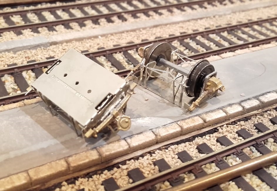

Giorno.
Questa è una possibile soluzione: robusta, scorrevole e ben dettagliata.
