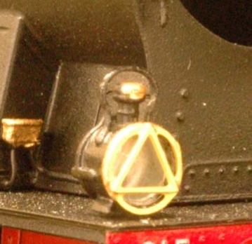

Due esempi di microfusioni squisitamente nostrane.
Il diametro del filo della maniglia della lanterna è 0.3 come anche il diametro del manubrio del volantino del moderabile. Si vede poco, ma il volantino del moderabile ha un dado esagonale.
Lo torno a dire: ho commentato la frase relativa al fatto che le microfusioni non sono esteticamente equiparabili alla stampa 3D, perché non sono d'accordo. Basta saperle fare anche se questa è la parte più difficile.

nanniag, devo ammettere che queste microfusioni sono davvero bellissime e niente
a che vedere con quella che è la media dei vari pezzi che si vedono in giro ed a
volte propinati come pezzi superlativi, ma i costi di un paio di lanterne qual è?
Io ti ripeto che in passato volevo realizzare dei rotabili in ottone ed il preventivo
che mi fecero per riprodurre alcuni dettagli in microfusione erano inavvicinabili!
...comunque lo spessore del triangolo è ancora leggermente over, basta vedere quanta
luce c'è tra il lato del triangolo ed il cerchio del mio fanale e quello che hai proposto.
al di là di tutto, complimenti, questo è il modellismo che mi piace e mi soddisfa.

Maurì forse non ci siamo capiti. Io non commento le tue realizzazioni. Voglio solo dire che di fusioni belle ce ne sono. Fanali: li ho pagati 5/6 euri la coppia qualche tempo fa. Il prezzo è anche funzione di come l'artigiano organizza il grappolo.

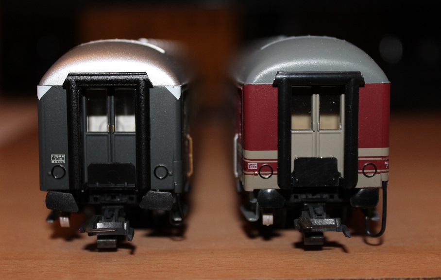

Solo un informazione, le condottine pneumatiche sul pancone della UIC-X sono stampate in solido con il nuovo pancone o sono stampate e aggiuntate?
 Oggetto del messaggio: Re: carrozze UIC-X ACME - upgrade
MessaggioInviato: martedì 17 marzo 2020, 17:13
Messaggi: 1996
Località: ponte santa venere
@Malte, grazie per l'apprezzamento.
Ho pensato a varie soluzioni, c'è il pancone con i respingenti
e poi ci sono due versioni del pancone con respingenti, rec femmina
ed accoppiatori del freno, una con le condotte tutte riposte ed una
che è questa nell'ultima foto con due condotte lasciate "appese".
saluti, Maurizio
MessaggioInviato: martedì 17 marzo 2020, 18:00
ok perfetto, ma se nel caso nella versione con le condotte gia stampate si rompessero accidentalmente dovrei cambiare tutto.
Perche' non fare il pancone con 4 micro fori e aggiuntarle a pressione, in modo tale che se si dovessero danneggiare per qualsiasi motivo sarebbe molto piu semplice sostituirle. (idea puramente personale)

l'idea era quella di qualcosa plug and play, senza dover impazzire ad aggiuntivare pezzi molto
piccoli con estrema precisione, perchè i 4 accoppiatori sono tutti diversi uno dall'altro e l'inserimento
corretto da parte di chi ha qualche diottria in meno potrebbe essere difficoltoso, però questo
nulla toglie alla possibilità di fare il pezzo scomposto nelle sue parti, anche perchè le parti nascono
individualmente.
saluti, Maurizio

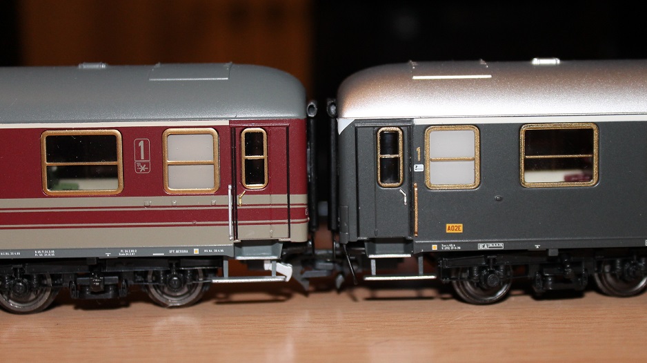

Io se possibile legalmente preferirei la produzione pura e semplice delle modifiche attuate post 2012 sia dei finestrini che dei respingenti mobili. Ad esempio per questi ultimi una stampata di plastica già nera di 8 pezzi: 2 respingenti sinistri, 2 respingenti destri, 2 panconi con le stesse caratteristiche di quelli nuovi, 2 barre elastiche da mettere dietro ai panconi, dal momento che possediamo già gli aggiuntivi da inserire. L'ing. Buonopane non ha prodotto ricambi né per finestrini né per panconi con respingenti mobili. Né sono state riprodotte le stesse carrozze con lo stesso numero di catalogo modificate. Le produzioni sono sempre nuove.
IMG_0601.JPG [ 133.09 KiB | Osservato 3838 volte ]
IMG_0600.JPG [ 155.69 KiB | Osservato 3838 volte ]

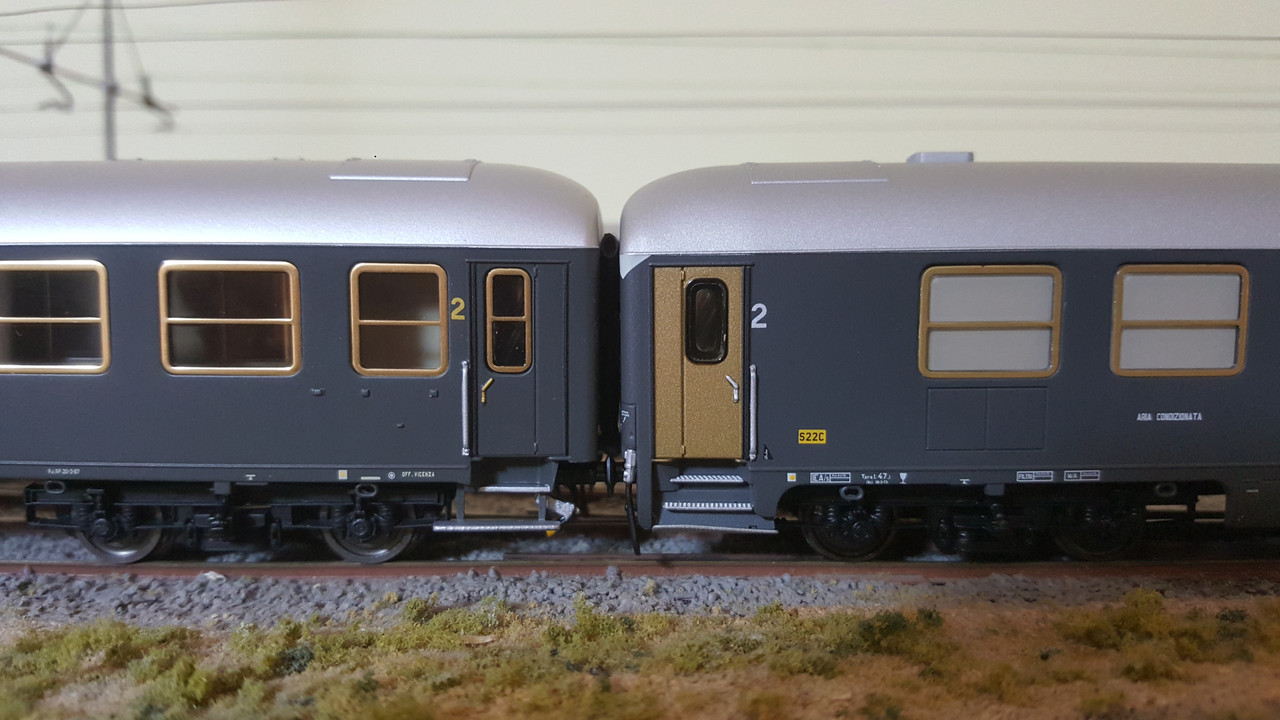

le prime due carrozze dopo la cura in corsa prova
