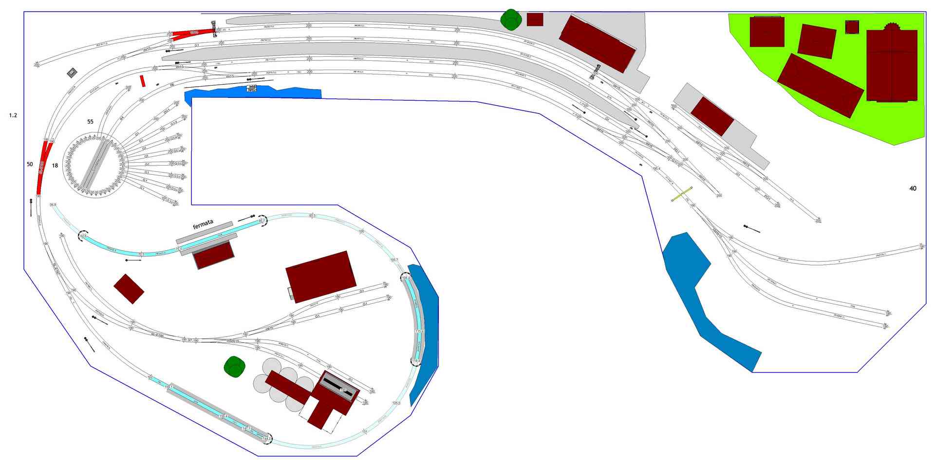

mi sono permesso di elaborare una modifica, (realizzata in modo molto semplice).
Ho modificato il segnalamento, l'accesso al raccordo (che ho stilizzato ma che è possibile modificare e adattare allo spazio
I binari che sul lato destro terminano oltre la linea gialla sono dello scalo merci? Se si ti consiglio di invertirlo con la piattaforma girevole in quanto il 4 binario si troverebbe a gestire sia il raccordo che lo scalo. Facendo così la piattaforma girevole e il deposito verrebbero ridimensionati, ma si tratta comunque di una stazione di media importanza.
Naturalmente molti altri utenti (più esperti di me) ti potranno suggerire meglio :wink:

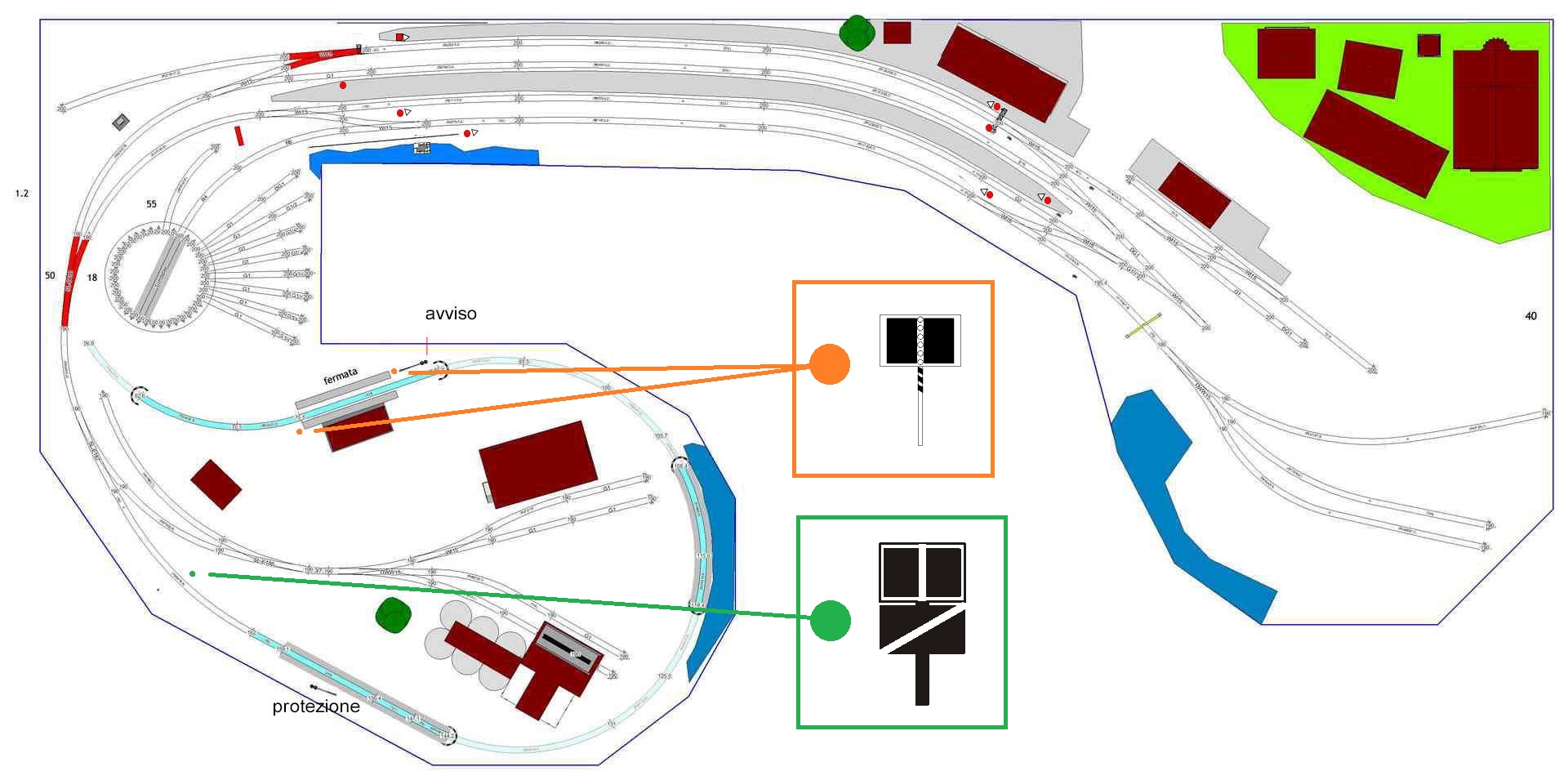

Ripropongo il tracciato modificato e chiedo agli esperti di aiutarmi nel corretto posizionamento della segnaletica.
Ho deciso di inserire una fermata a valle rispetto al vecchio tracciato
Per Bomby, sono certo che i tuoi consigli sull'eliminazione delle marmotte siano finalizzati alla massima riproduzione della realtà,ma io le vorrei inserire perchè credo possano essere utili sul mio tracciato, almeno quelle posizionate sugli scambi più lontani dalla visuale, perchè le vorrei collegare direttamente ai motori degli scambi sottoplamcia in modo da segnalarmi realmente e immediatamente il posizionamento del deviatotio.
Pertanto vorrei mantenerle.
Grazie a chi è già intervenuto e a chi vorrà intervenire.

rispondo riguardo al segnalamento:
Tutti i segnali di partenza della stazione devono essere a vela singola, quelli del corretto tracciato (il 2) devono essere posti alla sinistra del binario (quindi con vela tonda).
I segnali di partenza degli altri binari di stazione (1,3,4) devono avere il triangolo bianco per la limitazione della velocità.
Ho arretrato i segnali di protezione il più possibile, e il segnale a doppia vela della fermata diventa il segnale d'avviso della stazione. Il segnale di protezione lato destro l'ho eliminato per il poco spazio presente.
Non capisco: le marmotte non indicano la posizione del deviatoio, e in una stazione come questa sono eccessive. Se vuoi vedere la posizione del deviatoio lo puoi fare tramite i decoder per scambi.
Una nota sul tracciato: ridurrei i binari della rimessa, invece il magazzino (dovrebbe essere quello che parte dal primo binario lato destro), mi pare striminzito.
