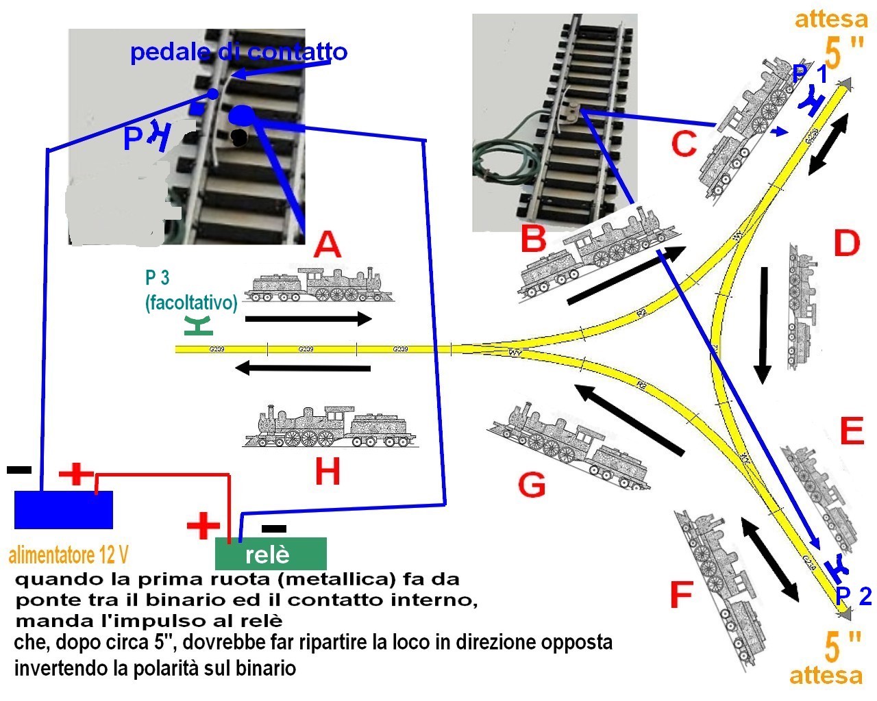

Per quanto concerne il circuito, diamo per scontato che mi interessa solo in analogico, ok ?
Gli scambi sono tutti tallonabili.
La stella deve rappresentare un va e vieni (che ho già costruito senza problemi, perchè è molto semplice come schema elettrico)
Su questo impianto girerà SOLO una locomotiva alla volta. (vedi il mio disegno iniziale)
Il mio problema è la sosta: come si diceva, 3 pedali , qualche sezionamento, un relè bistabile ed il problema è risolto per quanto
riguarda l'inversione automatica...ma rimane l'ostacolo di quei 5 o 6 secondi di sosta prima della ripartenza

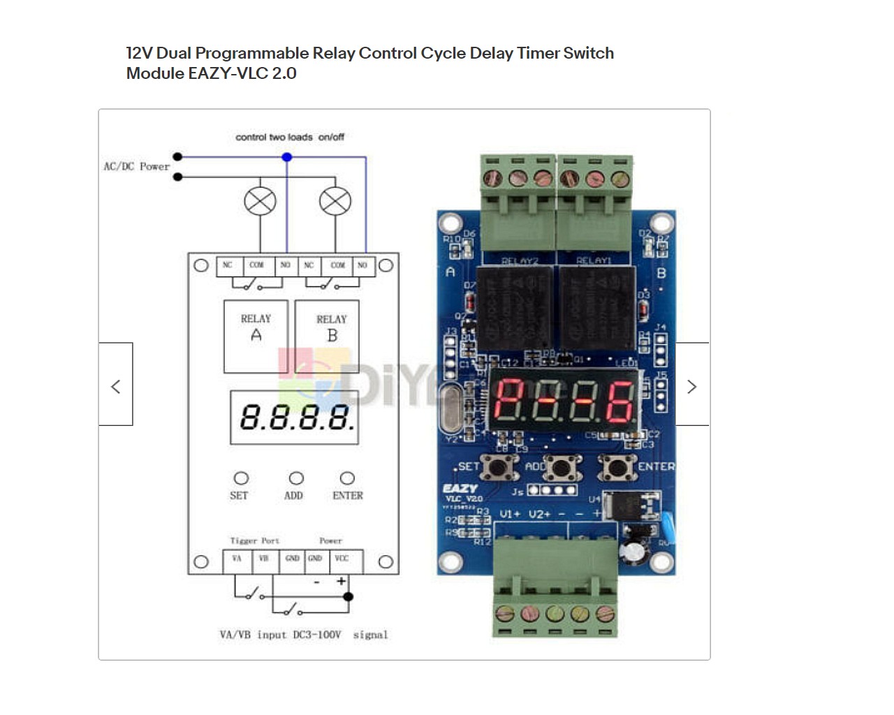

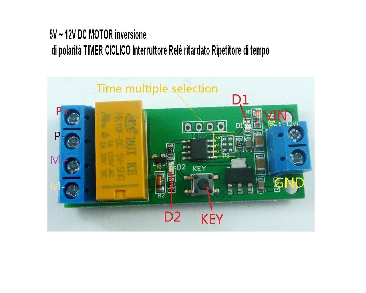

... ho trovato anche questi due circuiti ...
Modulo2.jpg [ 173.65 KiB | Osservato 2505 volte ]
Modulo1.jpg [ 149.33 KiB | Osservato 2505 volte ]

Amy, adesso è certo che lo vuoi in analogico e con sola locomotiva circolante.
Il problema reale non è inserire un temporizzatore (che è una conseguenza), ma fare tutta la logica di comando.
In linea di massima, per ogni punta della stella (3) servono, opportunamente cablati:
- almeno 3 relè per punta, dipende da quanti contatti hanno
- almeno un temporizzatore per punta
- un pedale o sensore con due contatti (o relè ripetitore)
- il comando degli scambi almeno previsto, tallonarli non è detto che sia la soluzione ottimale.
Quindi come apparecchiature generali:
- i comandi di start, stop e reset
- relè di marcia generale
- qualche fusibile o interruttore automatico (con gli scambi tallonabili è un attimo provocare un incendio, espeprienza sul plastico sociale e pure in galleria)
- qualche centinaia di metri di filo elettrico vario
- una cassetta per contenere il tutto
- tipici materiali di consumo
- qualcuno che sappia cablarlo
- qualcuno che sappia collaudarlo e tararlo.
Infine non conosco nello specifico le norme Austriche per le apparecchiature elettriche esposte al pubblico, ma potrebbe essere necessaria la certificazione: è vero che è un giocattolo, ma per farlo si devono utilizzare anche prodotti non classificati giocattolo e che in ogni caso anche i giocattoli devono avere il marchio CE (i trenini sono certificati CE).
Se ti sembra eccessivo quanto esposto (ma è il mestiere dal 1975), mi spiace, ma ormai neanche in casa propria si può fare quello che si vuole ... perchè poi l'asicurazione (se c'è) ti risponde che senza certificazioni lei non risarcisce, salvo reati penali (e non sto facendo il pessimista).
Quindi una nota da appassionato che espone: trovarsi con il plastico che non funziona mentre davanti ha decine di persone non è un bel momento (nello specifico se nessuno dei colleghi è in grado capire cosa succede e fa solo confusione, quando non il pagliaccio).

Senza manuale d'uso è impossibile giudicare i due temporizzatori che mostri, il secondo pare adatto a luci delle scale.
