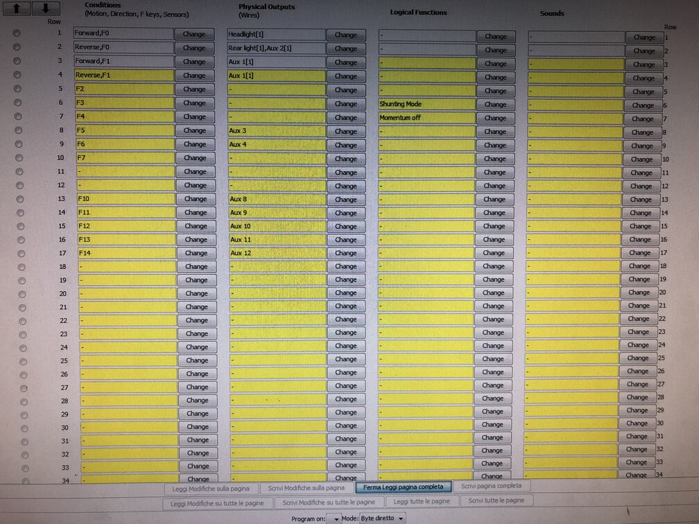

FFAC6F8C-FA9C-422D-9260-A506A6BB28EC.jpeg [ 219.87 KiB | Osservato 3339 volte ]
Questa invece è la mappa delle funzioni attuale, qualche cosa è cambiato e ho “ perso l’accensione delle luci in cabina che prima si accendevano con F6 e F7 a seconda del lato.
Ora non si accendono più!!

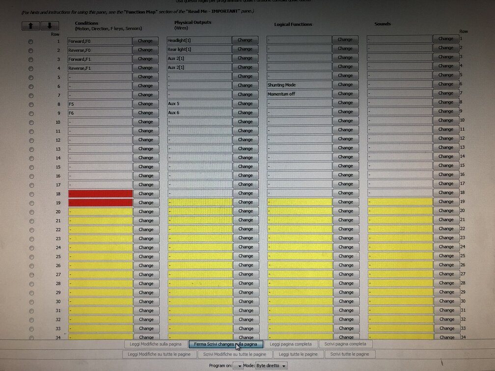

9547AA7A-336B-4E09-AF30-D4F7D4D992D0.jpeg [ 207.25 KiB | Osservato 3339 volte ]

Ed eccola qua! Non ci credo, alla fine ci sono riuscito. Ho abilitato ad ogni funzione una uscita ed accendendole una ad una ho capito cosa facevano. Trovate quelle giuste, ho escluso le altre.
Così ci sono :
i fari su F0 su una sola testata però.
Le luci comparto viaggiatori su F1
Luce cabina B su F5
Luce cabina A su F6
Visto che ormai l’ho trovata farò altri esperimenti.
Non so perchè nella colonna logical function nel ROw 6 e 7 ci sono scritte: shunting mode e momentum off. Li lascio così, per ora funziona.
969207B9-EEF3-4E06-B348-5387A3D7C754.jpeg [ 186.84 KiB | Osservato 3328 volte ]

row 1 - Forward, F0, not F1 significa che l'uscita (o le uscite) selezionata nella colonna Physical Outputs vengono attivate in marcia avanti (Forward) con F0 (premuto) e con F1 non premuto (premendo F1 l'uscita si disattiva).
Nella seconda riga c'è un funzionamento analogo per il verso di marcia opposto.
Poi nella tua ultima soluzione potresti ridurre le due righe 3 e 4 (quelle per F1) togliendo il Forward ed il Reverse. Cioè scrivendo una sola riga con F1 nella prima colonna e Aux2(1) nella seconda.
Lo shunting mode (modalità di manovra) consiste nel dimezzamento della velocità, mentre il momentum off consiste nell'eliminazione delle inerzie, ma per farle funzionare devono essere associate ad una funzione (solitamente si associa F3 alla manovra e F4 alle inerzie, ma si è liberi di associare le funzioni disponibili che si vogliono.
