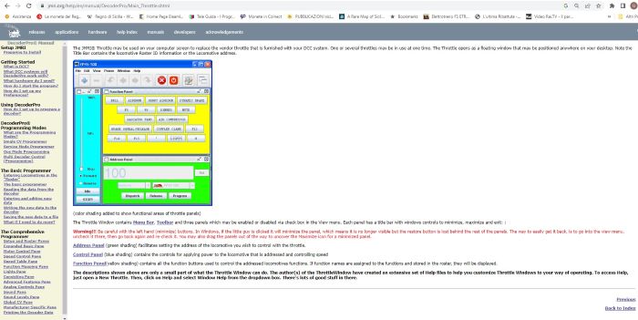

Di solito il pulsante F2 è utilizzato per dimezzare la velocità momentaneamente.
Quindi in Decoderpro, quando è aperto il pannello di comando o quando si apre direttamente Panelpro, bisogna cliccare con il tasto destro sul pulsante F2 e programamrlo ritentivo: il discorso vale per tutti i pulsanti, ciè tutti possono essere configurati in un modo o nell'altro.
Anche in altre App per palmari bisogna, se necessario, configurare i tasti, es.: Z21, Engine Driver, DR5000, che sono quello che ho.

con lokmaus usare le funzioni significa sempre avere un comportamento bistabile; infatti con multimouse, dove si vedono le funzioni attive sullo schermo, vedi una funzione accesa e se rifai click la vedi spegnersi.
con il pannello che si usa su Decoderpro per fare le prove di movimento dei mezzi appena programmati, la F2 è programmabile. Nel mio caso di sere fa era programmata come pulsante e non come bistabile. Bisognava cambiare quasta caratteristica su apposito menu.
Non vorrei quindi che la tua F2 sia invertita per una ragione legata solo al pannello che usi per le prove.

concentriamoci su F2; tra le cose scoperte da questa discussione, ho capito che F2 può avere un comportamento diverso so ogni centrale DCC.
a prescindere da decoderpro e dalla programmazione.
E' una caratteristica della stazione DCC.
Guarda se con una centrale DCC fisica (non decoder-pro-pannello) F2 torna a fare il suo dovere di bistabile non invertito.

p966225 dove vedo se l'F3 e bistabile o meno??
In decoder Pro, c'è la tabella function output. Ho trovato la Aux 3 e ho provato a smanettare tutto quello che è possibile cambiare. A parte qualche effetto strobo non sono riuscito ad invertire la funzione.
Ho passato la mattinata a smanettare, ma non ho cavato un ragno dal buco.
 Oggetto del messaggio: Re: Decoder-Pro ed esu lokpilot 5
MessaggioInviato: martedì 6 dicembre 2022, 15:10
Messaggi: 1082
Località: roma
non sono a casa; vedrò stasera. Ma devi cercarlo su
trottle2.jpg [ 43.26 KiB | Osservato 2527 volte ]
smanettando anche col tasto destro del mouse.
ma se usi una anche una centrale DCC hardware e va male, il problema è altrove
MessaggioInviato: martedì 6 dicembre 2022, 18:10
Messaggi: 6418
Stefano, è probabile che in qualche altra CV che stai tralasciando ci sia una configurazione che interviene sulle uscite che usi, es. la configurazione dei fanali svizzera.
Lo ripeto, copia la configurazione di un decoder che fa quello che vuoi in quello cha fa quello che vuole lui, è molto facile che risolvi.
