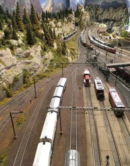

Ennesima supposizione gratuita e sbagliata : secondo te io come tanti altri nel forum non progettiamo? Testiamo ? Ci istruiamo ? Prima di procedere in qualsiasi lavoro ? Certo sovente lo facciamo in silenzio, spesso chiediamo aiuto ! Le mie sciocchezzuole le mostro serenamente per conoscervi e aumentare le mie capacità.
Faccio un sacco di corbellerie, mi diverto però!
Questo, il mio, non è il plastico dei tuoi sogni ovvio, ne vedi solo una parte, manca quella alle mie spalle e la parte destra ovvero la FS e RhB. Non è nato per incanto, lo iniziai nel 96 e impiegammo con 2 amici 10 anni … alcuni schemi sono ancora bene e appesi in laboratorio nonché in un raccoglitore ove ho tutti i disegni e gli schemi, utili per eventuali manutenzioni o upgrade…
Anche la linea aerea realmente pesata ed in filo da 0,4 è frutto di un progetto, così come le marmotte FS realmente girevoli ed illuminate..ora le farei ancora più piccole grazie ai led miniaturizzati.
La foto reale non è a bassa risoluzione, ma il forum consente questo ed è già molto.
Mercì

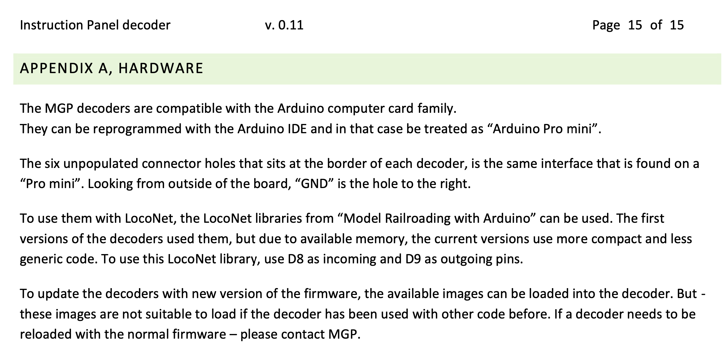

Guarda, non e' mio interesse convincere nessuno tanto meno te ma, a meno che non abbia capito male, questi decoder si basano su Arduino.
Nell'ultima pagina del manuale del 'Panel decoder' (che credo sia quello di tuo interesse), ma anche nei manuali degli altri decoder LocoNet, c'e' scritto questo:
PanelDecoder.png [ 245.7 KiB | Osservato 1745 volte ]
Se poi il tuo sistema si baserà su CPU diverse e driver di comunicazioni sviluppati appostiate, bene, io parlavo di questo decoder e non del tuo sistema.

marco_58 ha scritto:
- tutto il sistema deve gestire al massimo in 20 ms il tutto, e senza soluzione di continuità
e che
Soluzioni con Arduino, e consimili, sono escluse in quanto complicano e decisamente non fattibili nel rispetto dei 20 milli secondi totali.
Da qui la mia segnalazione dell'hardware di questi decoder basato su Arduino. Se poi ti stanno bene, beh meglio per te.
