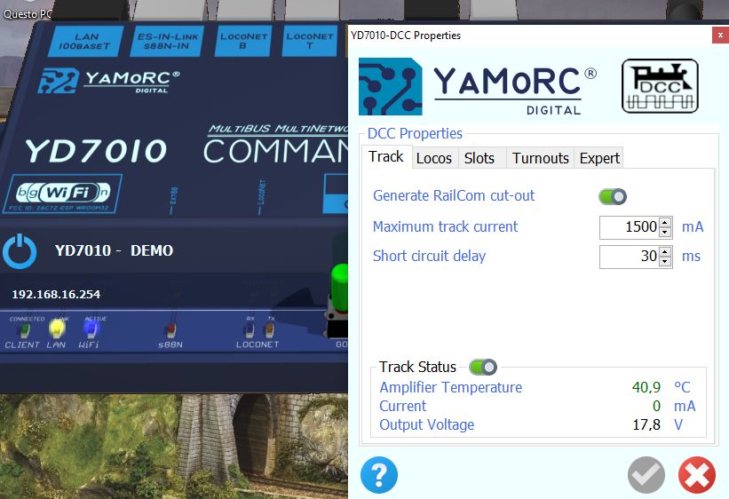

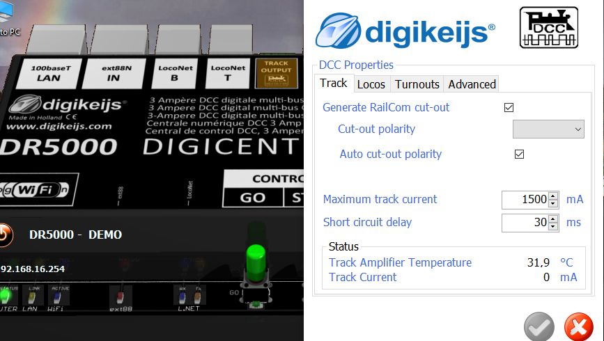

usando il sw della centrale, se clicchi sulla zona dellla "Track Output" si apre la finestra per le impostazioni dove puoi impostare, otre ad altri parametri, sia il limite di corrente per la protezione sial il tempo di intervento in caso di eccessivo assorbimento.
Ti allego l'immagine relativa alla DR5000 che penso sia analoga.
2026-03-03_202840.jpg [ 73.15 KiB | Osservato 787 volte ]
Questa è quella della YD7010. Come vedi di default la protezione in corrente è impostata a 1,5A
2026-03-03_203957.jpg [ 77.04 KiB | Osservato 782 volte ]

Ciao Roberto, quindi dovrei diminuire la corrente e anche il tempo d'intervento?
