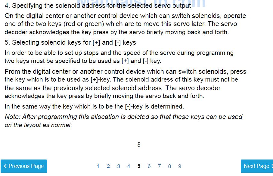

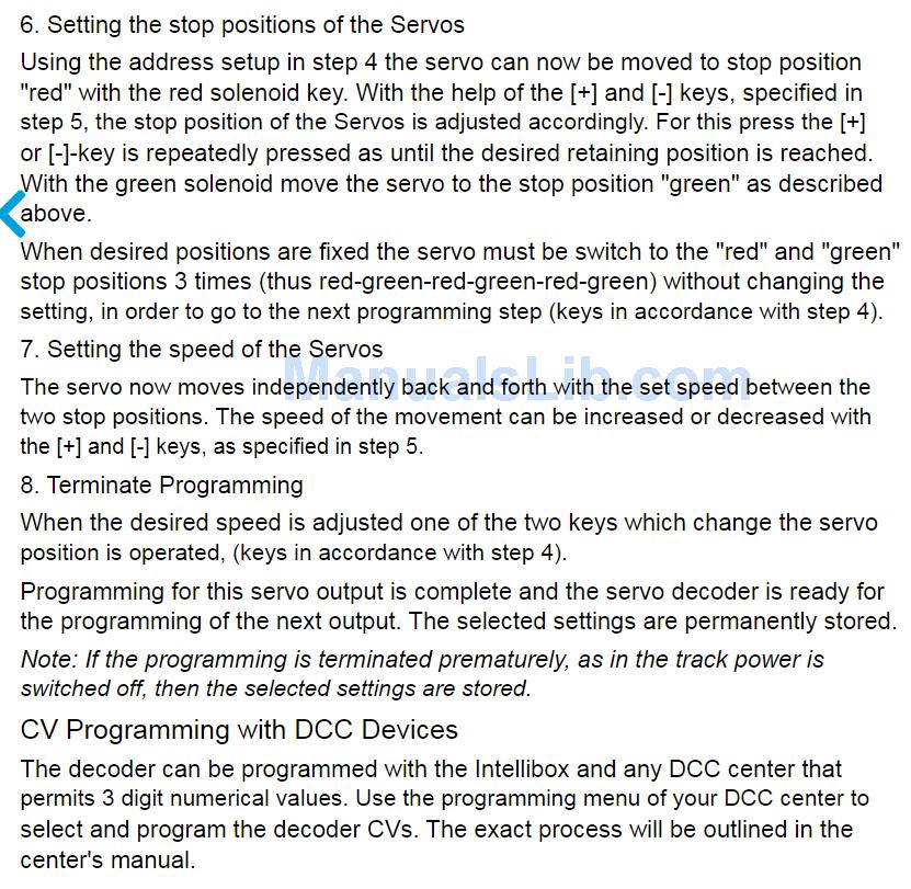

Ciao, ho appena preso un servodecoder della Uhlenbrock cod. 67810 e sto facendo le prove ma ho problemi a settare il decoder con la IB2 e non trovo in rete nessun video di come eseguire il settaggio del servo. Riesco a farlo vedere alla centralina e pilotarlo in modo semplice ma non a configurarlo nelle varie velocità o manovre. Avete idea di come fare?

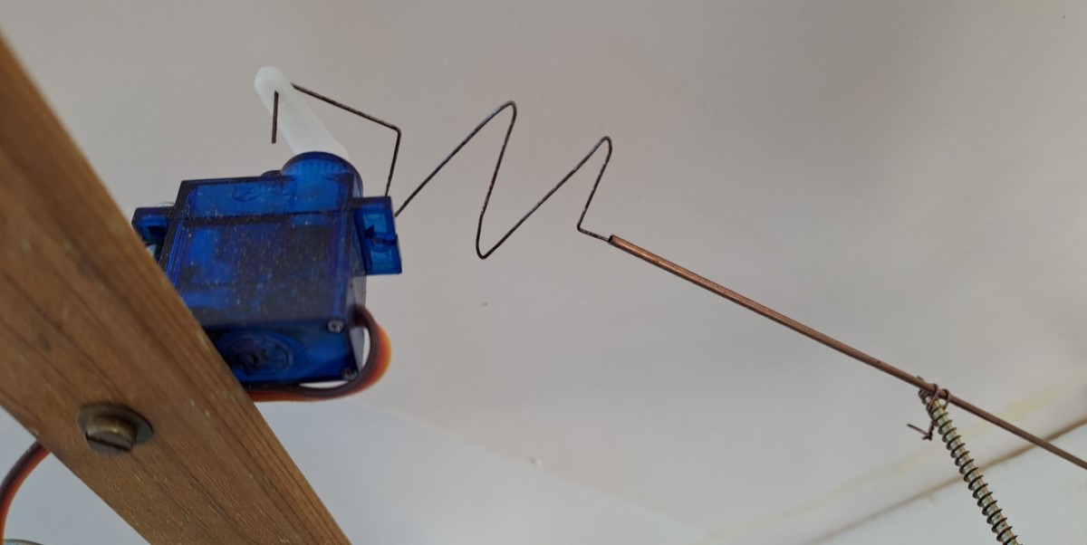

Nel frattempo, riesumando il diorama della FAP con azionamento scambi via servo, ho fatto una foto del posizionamento dello stesso, con tanto di molla di compensazione e tubetto di guida (che funziona come la guaina dei freni delle bici!). Il servo è ben fissato sull'asta di legno a sinistra, con un distanziale da elettronica M3: il tubetto è di rame (si modella facilmente, ma meglio non fare curve strette, fino a R=150 mm. funziona tutto bene), ed è legato alla vite autofilettante che lo supporta.
Max

Ti allego le due pagg. del manuale per il settaggio (https://www.manualslib.com/products/Uhl ... 23787.html)
Comunque potresti usare anche dei decoders più semplici da impostare e molto meno costosi (25€ per 8 servo): https://www.oscilloscopio.it/home-page/ ... i/dac-a210
Roberto

Grazie per la risposta. Sono in contatto per prendere i decoder da te suggeriti. Ma ho letto e scaricato tanto sul come memorizzare un servo decoder sulla IB2, ma nulla e penso di aver cotto il servo non so il perché. Adesso aspetto di prenderne altri ne avevo 1 solo. Conosco il sito che mi hai suggerito e dove attingo ogni tanto agli aggiornamenti, infatti lì ho scaricato alcune cose che ho trovato sempre su IB2 e TwinC. Ma nelle prove fatte non sono riuscito a far funzionare il servo in modo da poterlo guidare come avrei voluto e nemmeno ci sono riuscito con la TwinC, che poi è una IB solo con l'uscita FMZ al posto del Motorola. Come si assegnano i tasti della IB-IB2 -TC al servodec? Non lo so. Non ci sono esempi da nessuna parte e allora mi sono fermato. Ma dato che ho degli scambi della Tillig voglio farli funzionare con i servo e ci riprovo appena entro in possesso del tutto.

Max ma se il decoder è sotto lo scambio posizionato non lontano mi consigli sempre di far fare al filo una specie di fisarmonica(molla)? Avevo pensato di posizionarlo proprio sotto perciò a pochi centimetri.
Mario

ma che tipo di filo usate?

L'ammortizzatore lungo il filo aiuta ad assorbire la pressione del decoder quando l'ago si appoggia alla rotaia esterna.
Se i due punti di arresto sono ben regolati l'ammortizzatore non serve.

Ciao, io uso filo di acciaio armonico diametro 0,5 mm.
Per il resto ti ha già risposto Etsero17.
Tieni conto che quel tipo di filo non è idoneo per fare piegature secche, gli va lasciata sempre un pò di rotondità sulla piegatura, altrimenti si spezza. Come accade per le molle, più piegature fai, più morbido è l'effetto molleggiante.
Personalmente le monto su tutti gli scambi: se montassi rigidamente l'attuatore sul porta aghi, in caso di tallonamento (anche solo per errata manovra), lo svio è certo: più morbida è la molla risultante minore è questo rischio....

Io uso filo di acciaio armonico da 0,7mm, ma ho i decoders che regolano i punti di arresto in modo super fine.
Nessuno dei miei deviatoi è tallonabile.
