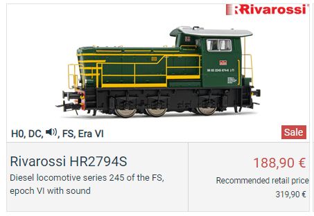

Con l'offerta presente in questi giorni su un negozio tedesco direi che il divario di prezzo si amplia ulteriormente.
2024-08-28_215332.jpg [ 24.68 KiB | Osservato 3401 volte ]

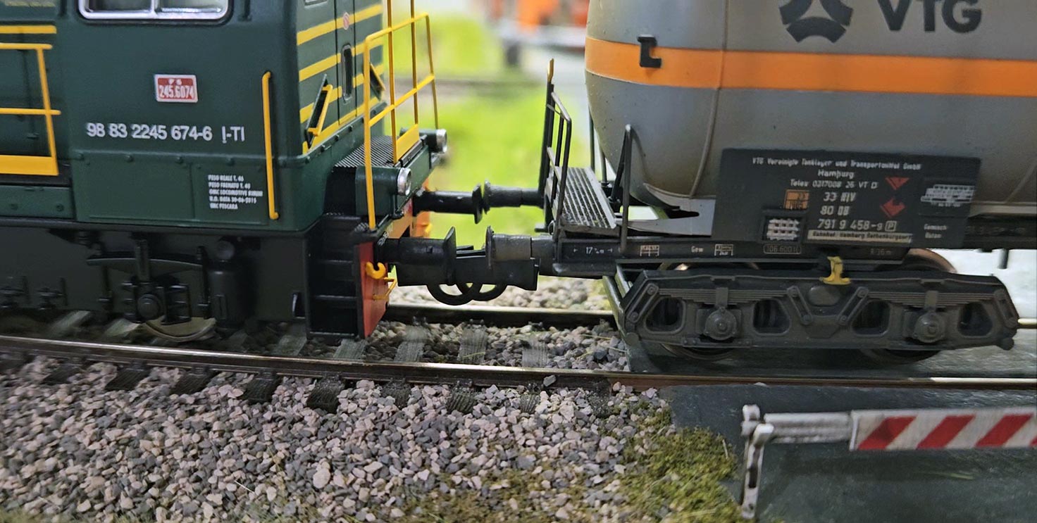

acquisto un 245 ultima serie... disperazione a parte, dovuta ai soliti noti problemi, ma qualcuno di voi ha provato a mettere i ganci corti roco?
Pure qui hanno fatto una ca...ata enorme. Non avendo il cimatismo di allontanamento, i ganci risultano talmente corti che il carro agganciato si punta con i respingenti della loco e sviano entrambi sul primo deviatoio... o leggera curva raggio 70!!!!
Ora non so se il problema sia dovuto ai respingenti troppo lunghi o all'attacco del gancio troppo indietro...
come avete risolto?
in foto: Respingenti puntati con conseguente asse della loco e carrello del carro completamente alzati
Commento file: Respingenti puntati con conseguente asse della loco e carrello del carro completamente alzati
245-svia.jpg [ 177.45 KiB | Osservato 2400 volte ]

Ammesso che li sotto ci sia dello spazio, dovresti sostituire gli originali mettendoci dei cinematismi Symoba che sono davvero piccoli, fai conto che la base è circa 10x10 mm

prova con i ganci corti Roco regolabili in altezza tipo i 40286, sono leggermente più lunghi e potrebbero risolvere il problema.

Confermo, li ho messi e vanno bene, e non devi fare nessuna modifica!

Io ho quella vecchia, ma non è che in questa sotto c'è la possibilità di spostare la sede del gancio?
Se così non fosse la soluzione migliore, come già detto, è quella degìi ganci regolabili.
Però, davvero strana questa situazione: cosa può essere cambiato?
Davvero i respingenti recenti sono più lunghi?
