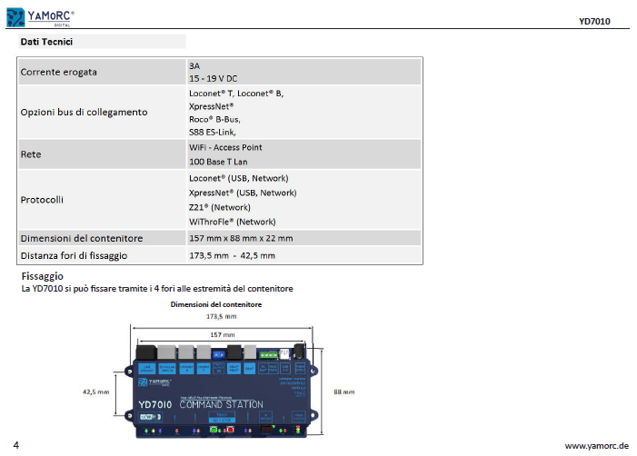

Io sono per la YD7010. Un MultiMAUS e dopo un paio di minuti si è operativi
Qui le prestazioni e i possibili collegamenti

Per la programmazione delle locomotive si usa sempre la centrale YaMoRC o Z21 tramite APP Z21? Ho visto che esistono schede specifiche come il ESU Lokprogrammer o Smart programmare della Piko!
O si riesce a fare anche dal software come ITrain?
Grazie ancora per il supporto!
 Oggetto del messaggio: Re: SCELTA NUOVA CENTRALINA DIGITALE
MessaggioInviato: giovedì 10 ottobre 2024, 15:17
Messaggi: 1740
Sia la DY7010 sia la Z21 hanno l'uscita separata per il binario di programmazione dove leggi e scrivi le varie CV.
Poi via app puoi fare le stesse cose.
Con il LokProgrammer di ESU il compito è decisamente facilitato grazie al sw per il pc, ma l'agevolazione valo solo per i decoders ESU.
Lo SmartProgrammer di PIKO credo faccia le stesse cose, ma solo per i decoders PIKO.
C'è anche DecoderPro da usare tramite pc, che, di principio, legge e scrive su quasi tutti i decoders (quelli inseriti nel programma dagli sviluppatori e aggiunti poi di volta in volta), ma io lo trovo molto lento.
Non credo (salvo verifica) iTrain abbia la capacità di leggere/scrivere le CV, mentre è disponibile su altri sw.
