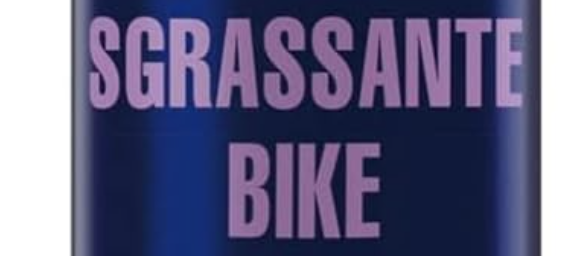

 Oggetto del messaggio: Re: Problema lubrificante trasmissione E646 - HR2770
MessaggioInviato: martedì 4 marzo 2025, 7:57
Messaggi: 1531
Località: ORVIETO Umbria
Ecco, é quello che io intendevo fare. Che tipo di solvente ha utilizzato,Marco? Ho pure questo sgrassatore,WD40 bike ma devo verificare che non corroda la plastica.
Schermata 2025-03-04 alle 07.53.20.png [ 156.21 KiB | Osservato 1200 volte ]
RF
