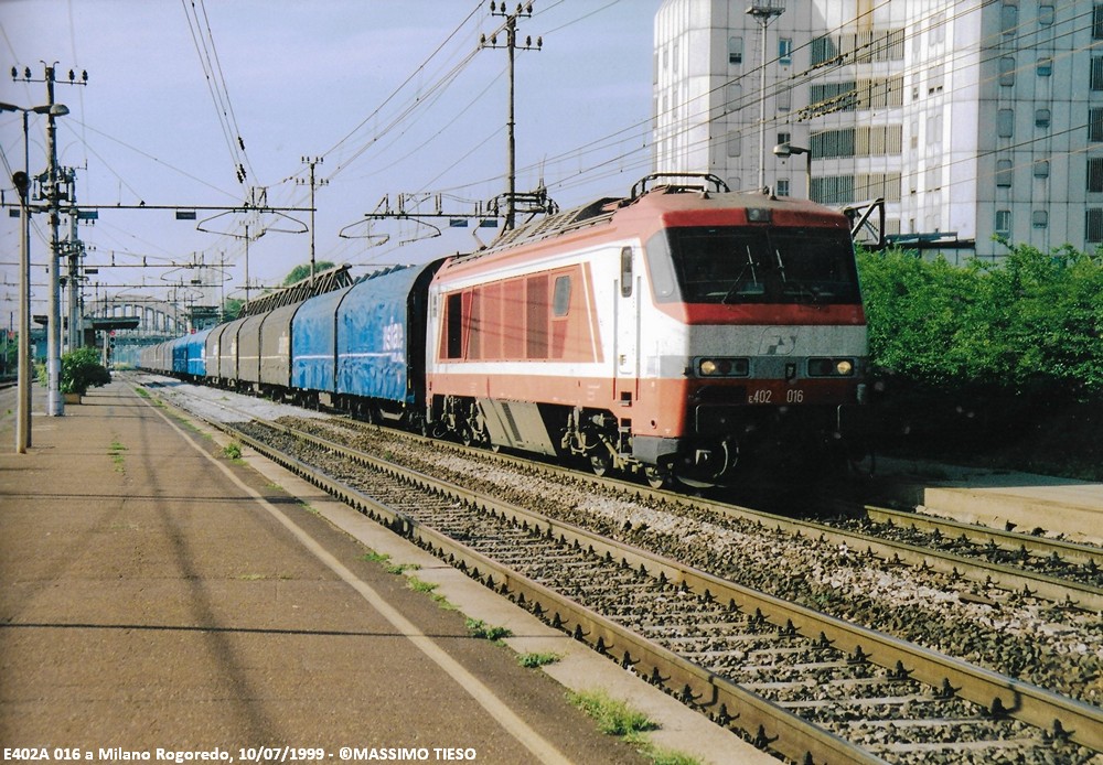

Questi sono i carri doppi a quattro assi, li ha fatti Electrotren, ma la livrea del telone è identica a quelli a tre assi.
Notare il terzo carro coi teloni (o semicarri) girati dallo stesso lato, non mi risulta che nella flotta Ausiliare ci fossero telonati a due assi singoli.

Benissimo, se su alcuni mancava, posso ometterla... Ma sicuramente sul primo è photoshoppata: col telone letteralmente spiegazzato striscia e scritta così... :lol:
Ad ogni modo, L'Ausiliare aveva carri in color rosso vagone? L'altra cosa strana dell'immagine ritoccata.
Se la seconda foto è del 1999, carri coi loghi originali ancora giravano quell'anno, il che permette di espandere la "finestra di utilizzabilità".

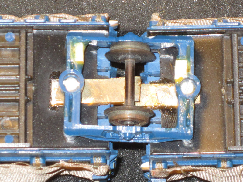

Ecco come ho riparato il carro: si vedono i riforzi sul telaino dell'asse e sotto in ottone, non verniciato, lo snodo.
Commento file: Lo snodo rinnovato del carro telonato Electrotren
InH0CarroTelonatoSnodo.JPG [ 200.17 KiB | Osservato 3237 volte ]
Infatti tuttora non capisco lo snodo originale come fosse veramente fatto (se c'era) e come permettesse il movimento.
Così funziona e questo basta. Sono 15 anni che è così e non ha mai dato problemi: quelli sui cui plastici l'ho provato non avevano carri di questo tipo.

Buon pomeriggio,
Qualche mese fa avevo esattamente questi carri. Non avevano nessuna molletta, c'era solo il carrello centrale imperniato sulle due semicasse.

Ah, ecco... le frequenti rotture del telaino hanno adesso una spiegazione: tutti gli sforzi erano trasmessi attraverso quello.
