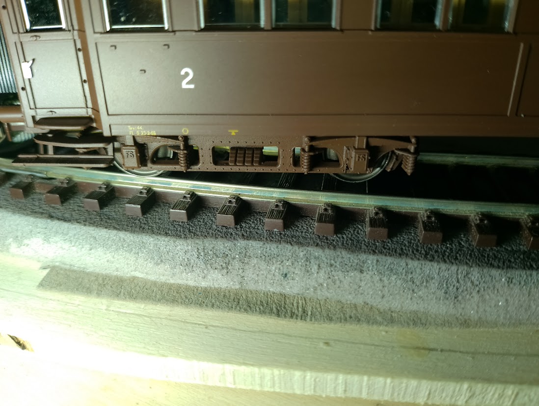

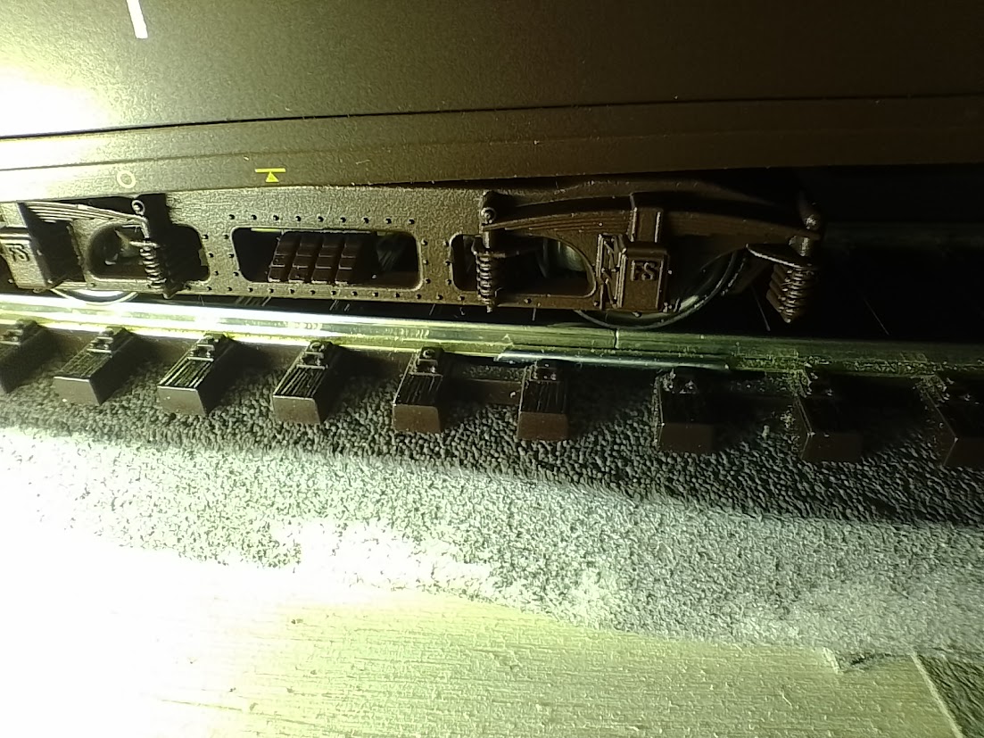

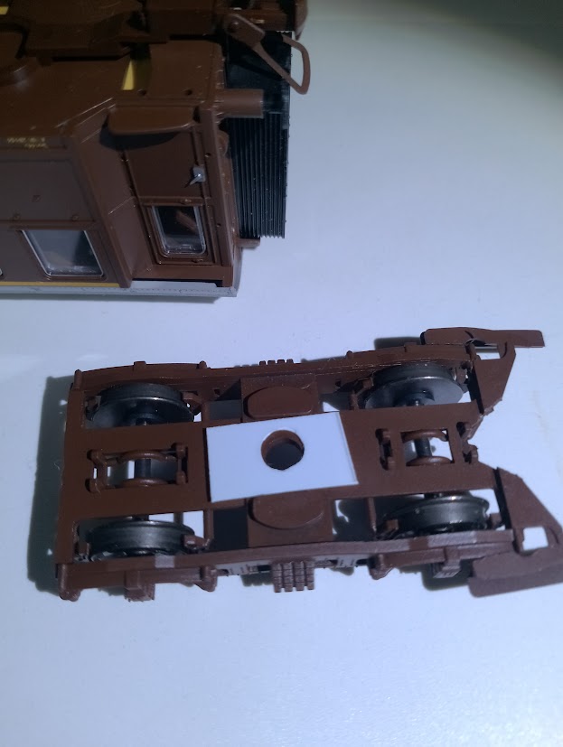

Ho risolto come da suggerimenti con una lastrina di plasticard da 0,5 mm forata con punta da 5 mm. Nelle foto il comportamento del carrello in curva con e senza lastrina

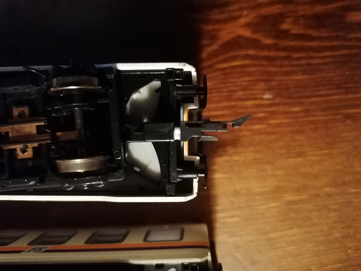

Io nel mio plastico avevo il problema con le carrozze Acme a piano ribassato e col Vivalto della Vitrains: in spinta coi ganci corti i respingenti si toccavano, le carrozze si "impuntavano" e nelle curve o sugli scambi deragliavano. Ho risolto così:
IMG_20210811_112148.jpg [ 214.03 KiB | Osservato 1458 volte ]
Il gancio corto SOLO da UN LATO della carrozza invece che inserirlo totalmente e far uscire le lamelle l'ho incollato col Vinavil tenendolo circa un millimetro più in fuori. Agganciando poi le carrozze una col gancio infilato normale e una col gancio infilato un millimetro più in fuori ho ottenuto quello spazio sufficiente perchè i respingenti non si tocchino e le carrozze marcino fluide.

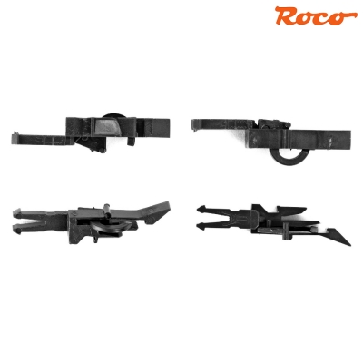

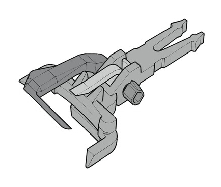

...PR....sarebbe indicatissimo ,visto l'argomento, PRoblematiche, ma significa semplicemente Piano Ribassato......
sono fotografate poco sopra con ganci "a baionetta"....
nel primo disegno i "granchi, sotto i "baionetta"....
chiudo e passo

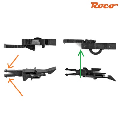

Io, invece di incollare i ganci, ho sempre limato leggeremente i punti indicati dalla freccia rossa (facendo in modo che il fermo si incastrasse lo stesso) ed incollato un piccolo spessore di 1 mm. (o meno) nel punto indicato dalla freccia verde.
In questo modo il portagancio rimane intonso e sfili in gancio a baionetta quando vuoi.
In altri casi mi sono creato delle barre rigide incollando 2 ganci, portandole a 1,3 cm. (anzichè 1,2) misurati dal punto indicato dalla freccia verde a quello rispettivo sull'altro gancio: più facile a farsi che a descriverlo.
Appena ho un attimo faccio una foto ad una di questa barre (realizzate mozzando 2 ganci ad occhiello) e la posto.

Ma perché inventarsi dei nomi per i ganci che lo hanno già?
I primi sono i ganci universali mentre i secondi sono i ganci corti.
