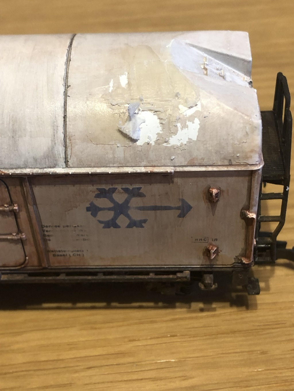

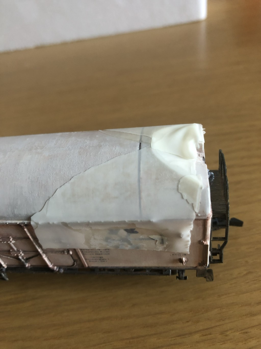

mi sono deciso con un pò di ritardo a controllare quello che ho in casa ed ho avuto due brutte sorprese.
Nel caso del carro frigo HR6008 che avevo invecchiato, ho trovato la pellicola saldamente incollata al carro in alcuni punti.
IMG_0187 (FILEminimizer).jpg [ 152.73 KiB | Osservato 553 volte ]
I tentativi di rimuoverla delicatamente con acqua non sono andati a buon fine; questo il risultato finale.
IMG_0189 (FILEminimizer).jpg [ 210.06 KiB | Osservato 553 volte ]
Dovrò provare ad eseguire un nuovo invecchiamento dopo aver sistemato per bene la superficie.

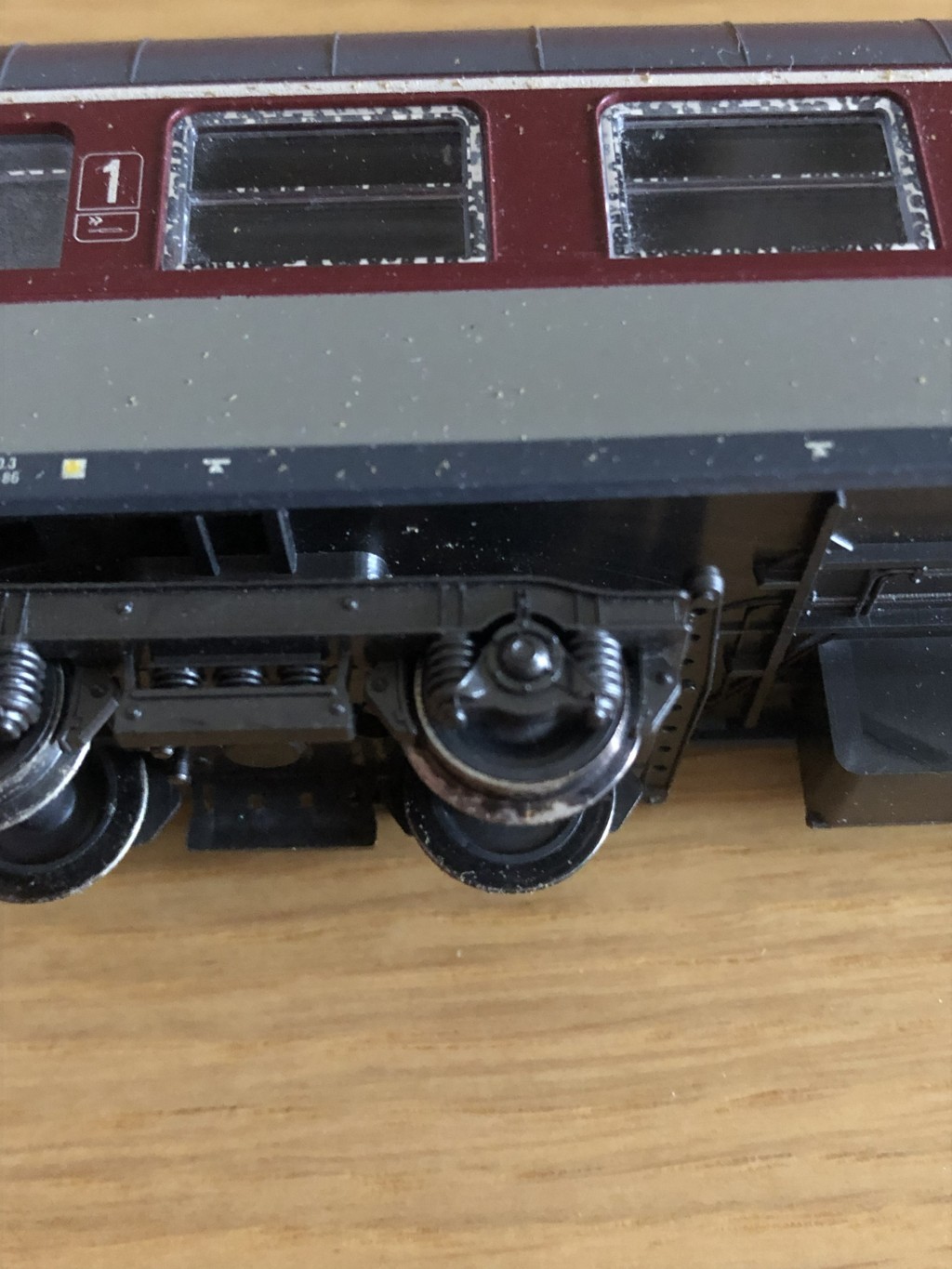

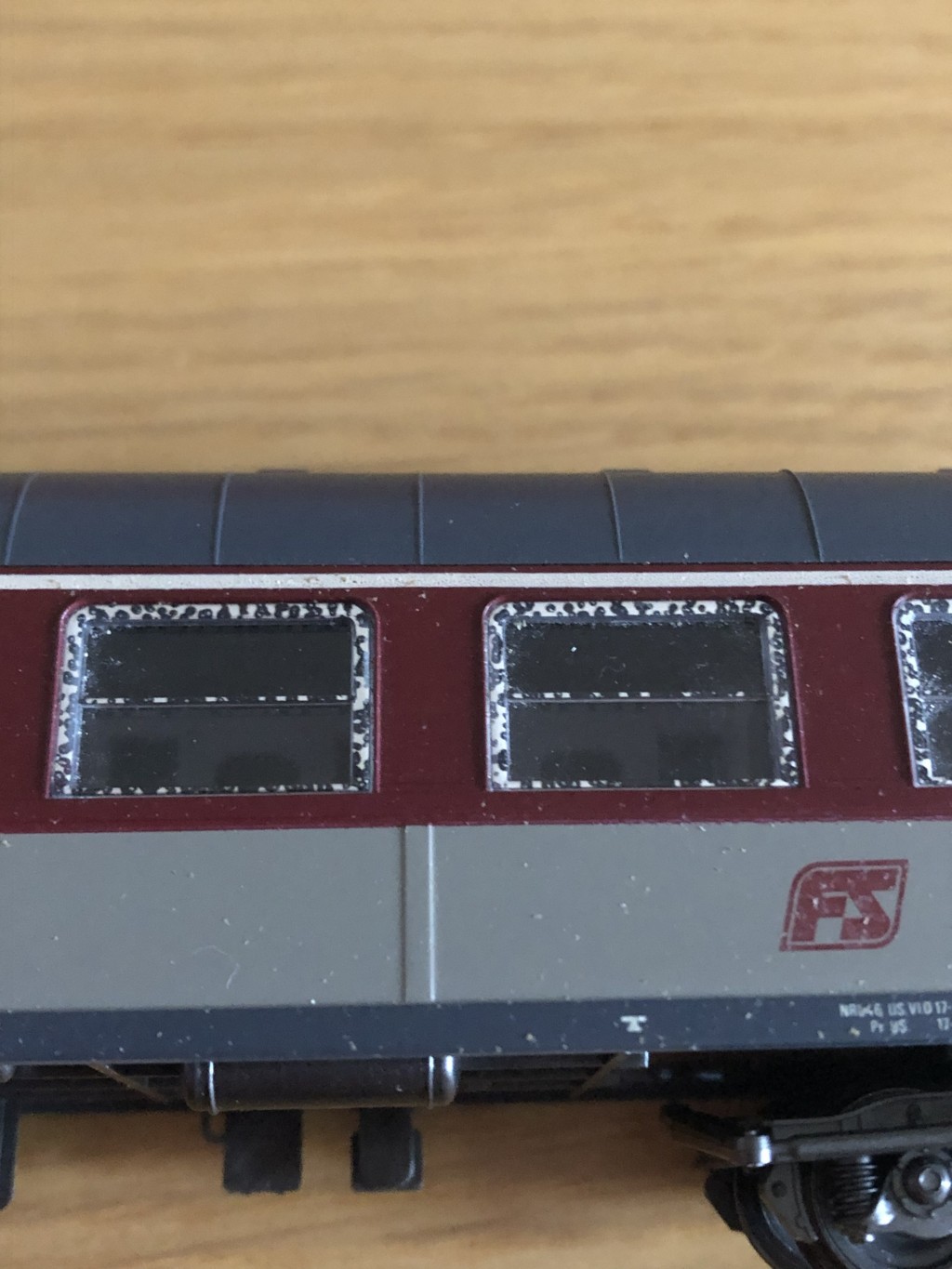

Per quanto riguarda invece la spugna delle 3 carrozze 1959 Rivarossi, soltanto su questa vettura,
dopo avere delicatamente spazzolato la spugna residua la cromatura dei vetri risulta come intaccata.
idem anche per la brunitura degli assi nei punti a contatto con la gommapiuma.

Qualcuno di voi può suggermi la migliore vernice per tentare di ripristinare le cornici in alluminio?
Grazie e saluti
