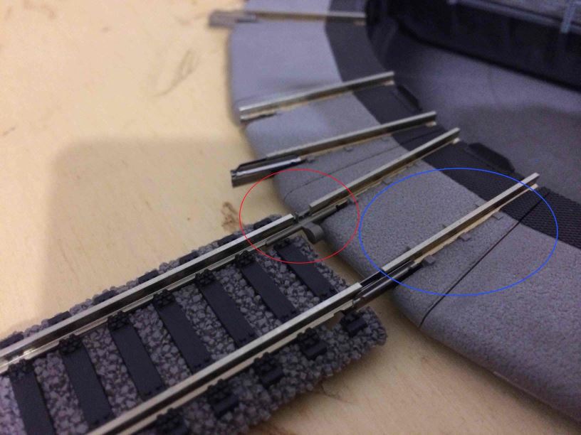

CIao Luca grazie delle tue risposte.
Ho fatto una foto anch'io così mi posso spiegare meglio:
Se io metto le scarpette isolanti della fleischmann nei binari di uscita presenti sulla corona della piattaforma così come nella foto cerchiato di ROSSO va bene da un punto di vista elettrico? (ovviamente va messa anche nell'altra rotaia....ho fatto una foto così al volo)
Altra cosa:
Le due rotaie presenti sulla corona della piattaforma (quella cerchiata in blu e l'altra) vengono alimentate direttamente dal ponte quando è in direzione e allineato?
piatta.jpg [ 64.46 KiB | Osservato 6206 volte ]

Esattamente!
Le scarpette isolanti le puoi mettere dove hai indicato; il binario della corona viene alimentato dal ponte quando una loco transita. in realtà lo spezzone di binario affogato nella corona non è collegato a nulla: quando la locomotiva lo impegna, prende la tensione dal ponte attraverso le ruote della loco stessa (ovviamente il passo elettrico di quest'ultima è sicuramente maggiore della lunghezza del binarietto affogato nella corona).
