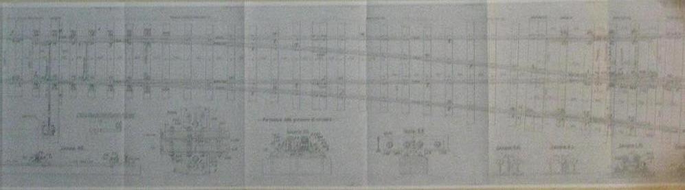

Quanto al tuo lavoro da geometra (hai misurato gli scambi 36), ecco la foto del piano di posa del R.A. 36S, nel caso possa servirti.
IMG_3157-S36UNI 0-12 destro 1-87 ruotato.JPG [ 104.55 KiB | Osservato 8583 volte ]
Ancora una nota sugli scambi realistici TILLIG.
Tu Michele avevi verificato il modello 85326/85327, io ho acquistato la coppia 85346/85347.
Lato aghi si tratta dello stesso scambio.
La differenza è nel cuore.
Gli 8534x hanno il cuore a tg 0.12 rettilineo.
Gli 8532x hanno il cuore curvo, dello stesso raggio del ramo deviato.
Entrambi sono a pag. 60 del catalogo TILLIG 2010/2011.
Il modello 36S FS ha il cuore rettilineo.
Ma per entrambi il raggio è di 2200 mm, pari a 191 m.
Mentre il 36S italiano ha il raggio deviato di 150 m, in H0 1724 mm (alla rotaia esterna).
Inoltre presentano una traversinatura a passo costante, che non ha nulla a che vedere col S36.
Non che i TILLIG siano brutti, anzi, ma quì si parta di scambi italiani.

Non ho affatto notato il fatto del cuore dritto o curvo e ti confesso che guardando e riguardando le foto dei due tipi di scambi non noto la differenza. Mi potresti aiutare?
Per la foto purtroppo devo dire che è poco chiara, se magari potresti indicarmi la fonte vedo di procurarmi la documentazione.

miramare1 ha scritto:
Grazie per le preziose info, anche se forse ho fatto una stronz...
Per quanto mi riguarda, incidente chiuso.

Per la fonte del disegno dello scambio S36.
Nelle prime pagine di questo argomento viene citata una pubblicazione del CIFI (Collegio Ingegneri Ferroviari Italiani) di Roma.
Per chi non lo sapesse, il CIFI è l' asociazione degli ingegneri che progettano e fanno funzionare le ferrovie italiane. E che ne stabiliscono le regole.
E la loro rivista, Ingegneria Ferroviaria, riporta spesso studi, i cui risultati vengono poi inseriti nella regolamentazione italiana.
Ma quella pubblicazione non ce l' ho.

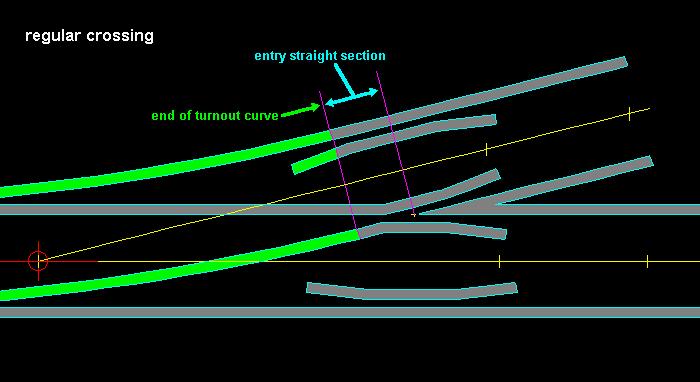

Trovato, ora ho capito.
Ecco il link:http://www.templot.com/martweb/templot_gs.htm, dal menu selezionare real track, e` in inglese ma le immagini sono chiare.
In effetti sui tillig ho cercato di raddrizzare la deviata dopo il cuore per fare combaciare la geometria rilevata, quindi senza volerlo avevo fatto giusto.
Alla prossima.

Se ho ben capito:
cuore curvo
cu_xing.JPG [ 35.81 KiB | Osservato 8512 volte ]
e cuore diritto
reg_xing.JPG [ 37.02 KiB | Osservato 8512 volte ]
Vorrei chiedere a chi lo sa come sono i Peco H0, cod. 75; a prima vista sembrerebbero a cuore diritto.

Aggiungo i vantaggi del cuore rettilineo :
- è standard, ovvero è impiegato, uguale, anche in scambi incrocio semplici e doppi, scambi tripli e incroci (sempre a tg 0.12). L' essere standard è un beneficio per l' officina che li costruisce.
- evita un contraccolpo ai passeggeri, perchè inserisce un tratto rettilineo fra due curve di segno opposto. Questo vale, ovviamente, per le comunicazioni.
Anche il cuore curvo ha i suoi vantaggi :
- se il ramo deviato ha un raggio adeguato, può essere percorso anche a velocità elevate.
Quindi si presta a deviate non standard. La cosa è molto utilizzata dal segnalamento moderno tedesco, che riesce a definire la velocità di transito con risoluzione 10 km/h (quindi, p.es. 50 km/h o 70, 80, 90, ... visti su bahn tv)
- alla fine dello scambio, a parità di raggio, si esce con un angolo maggiore. La cosa può essere utile per risarmiare spazio in certe situazioni
Ma ho anche visto, in Italia (youtube : Archimede dalla cabina), deviate a 60 con scambi a cuore curvo. E siccome, era un bivio in piena linea su linea a doppio binario, la curva proseguiva fino a comprendere buona parte dell' incrocio. L' incrocio è quello che attraversa il binario del senso di marcia opposto. Veramente curioso.
per Michele :
esatto, è quella lì la differenza. Inoltre, il cuore rettilineo dell' armamento 36 è un gruppo a sè ed è simmetrico. Quindi la "end of turnout curve" è situata prima dell' inizio della controrotaia. Ed è il gruppo con cuore e controrotaie che è un gruppo standard per vari tipi di scambi e incroci.
Stefano Minghetti
