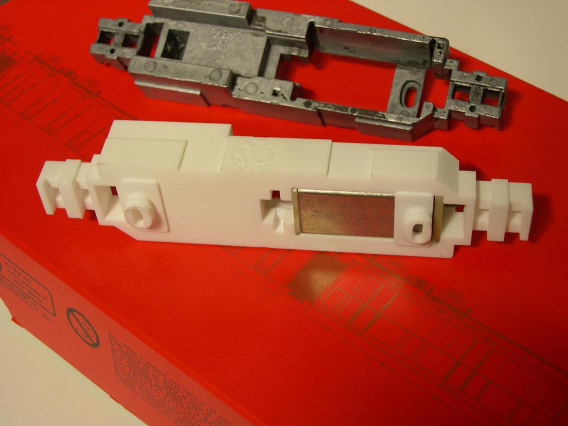

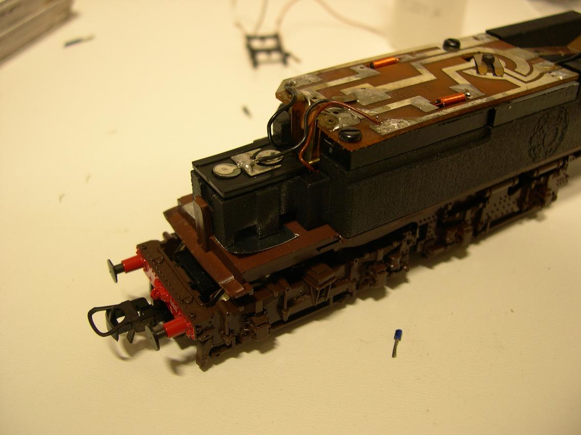

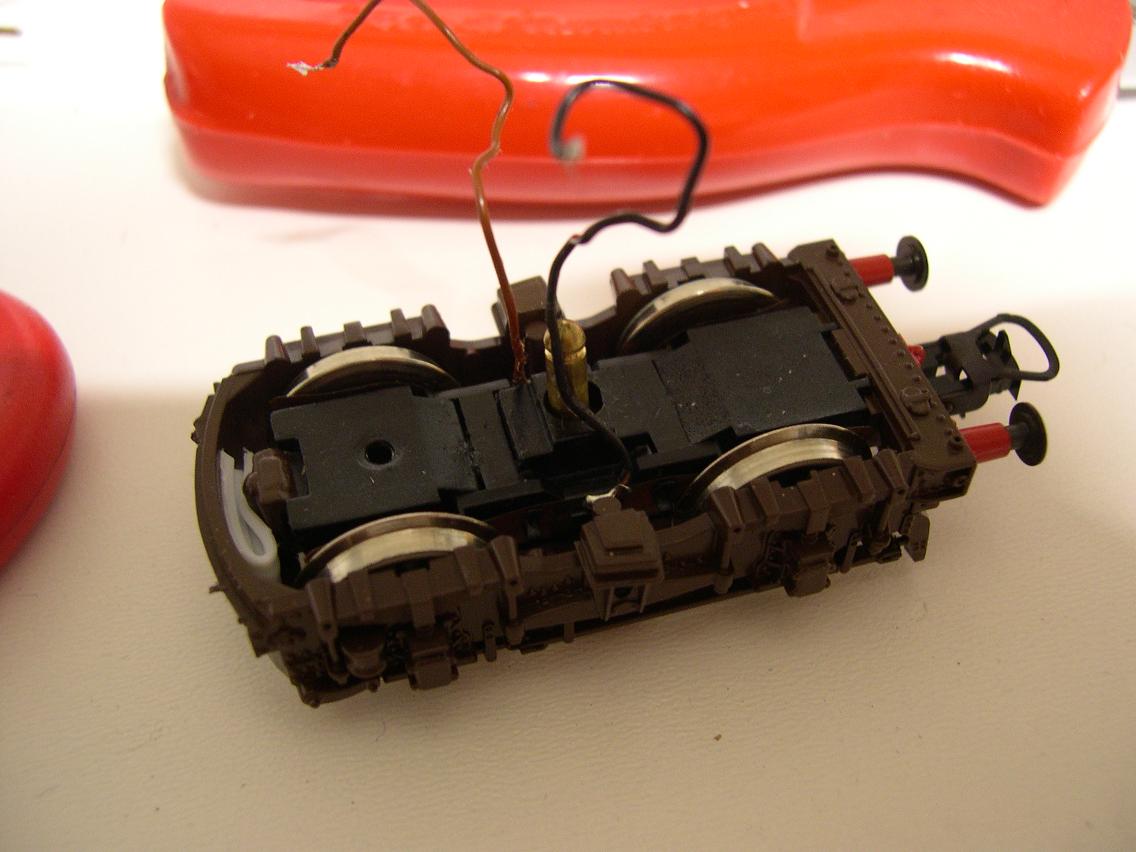

in questi giorni sto rimontando la mia E.626 con il nuovo chassis in materiale plastico. I telai dei carrelli li ho presi anche io su lineamodel, ed ho riscontrato che sembravano più corti, e dunque l'incastro non sembrava perfetto, rimaneva un po' di gioco. Poichè si vedeva che la linguetta di plastica era ormai deformata, ho incastrato un pezzetto di plastica morbida tra la linguetta e la parte di dietro del carrello, così da spingerla in avanti e risolvere il problema. E le ruote girano benissimo. Invece ho dovuto incollare il supportino dei contatti striscianti perchè andava lento e non si incastrava.
Se riesco, allego qualche foto... Adesso sto in attesa di procurarmi dei diodi nuovi per rifare i collegamenti delle lampadine (il nuovo chassis di plastica non conduce più la corrente...!).
