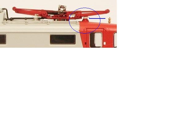

Non ho una Camilla sottomano, ma, a giudicare dalla foto, credo Fabrizio si riferisca al fatto che la base degli isolatori è già stampata sulla cassa; in pratica gli isolatori aggiunti sopra, completi, portano il pantografo troppo in alto. Andrebbero, teoricamente, tagliati lasciando solo il disco superiore ed eliminando le basi.

Adesso ho capito..
25736-2.jpg [ 14.01 KiB | Osservato 4534 volte ]
Gli isolatori sono già prestampati nella cassa (non ci avevo fatto caso) taglio la parte sottostante dell'isolatore bianco lasciando solo il disco superiore e coloro di rosso il dado che fuoriesce sopra .
Grazie anche a te Riccardo :wink:
