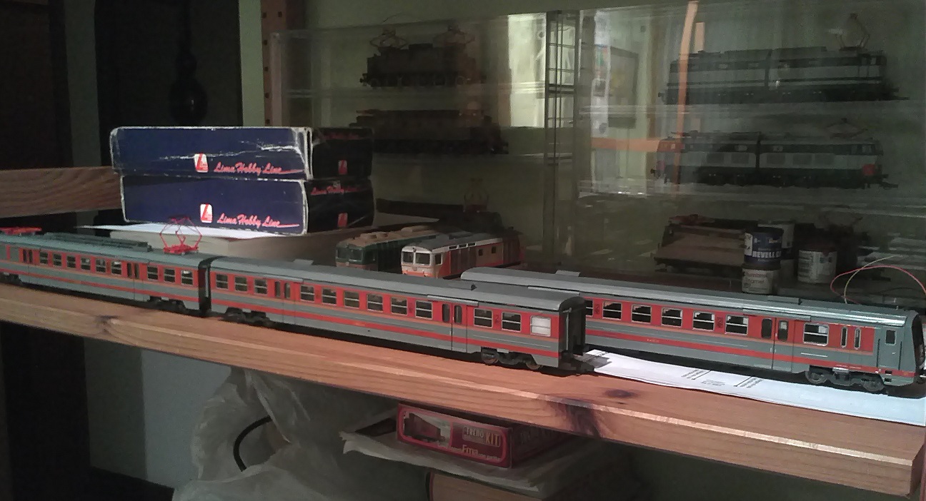

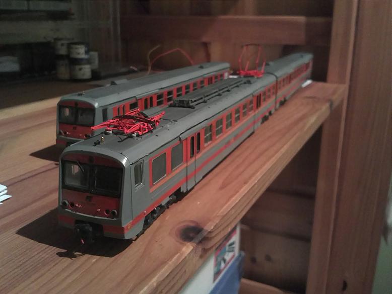

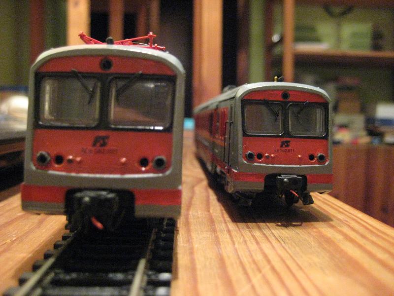

Ciao, sto finendo di montare le ALe 582 lineamodel.
Il mio obiettivo è stato riprodurre un complesso Ale 582+Le 763+Le 562 stato origine, dato che odio profondamente il grigioverde xmpr.
ALe e Le sono state montate più o meno da scatola (idem meccanica), anche se i pantografi sono rivarossi e non lineamodel (che mi sembravano piuttosto fragili), e ho aggiunto sui frontali:
-cavi del gancio automatico (filo di rame e ottone)
-manetta sgancio rapido del gancio (filo d' ottone)
- ghiere fari (tubicino di plastica "affettato".
Alcuni assali sono stati sostituiti con altri del range benno.
Assai diverso il discorso per il Le 763, ottenuto con il "taglia e cuci" delle fiancate di prova contenute nel kit.
Per la verniciatura ho usato solo colori a smalto revell, humbrol e modelmaster, anche per gli interni.
Le decals applicate sono state realizzate in maniera "casalinga" perchè quelle del kit erano a tratti sbavate e fuori registro.
Manca ancora l' illuminazione frontale e qualche altra piccola cosa, ma la sostanza c' è :D
Le poche foto sono fatte molto alla veloce, più avanti ne metterò altre, anche work in progress :mrgreen:

in merito alla LE763 quindi mi dcic che i pezzi in più contenuti nel kit basa sono sufficienti per realizzarla?
 Oggetto del messaggio: Re: Kit Lineamodel 582:qualcuno l'ha montata??
MessaggioInviato: giovedì 3 aprile 2014, 18:28
Messaggi: 601
Ciao, si si te lo confermo.
Nel kit ci sono 2 stampate per Ale 582 e 2 per Le 562: ho tagliato dal Le 562 il modulo lato testata, innestandoci quello proveniente dalla Ale 582, previa eliminazione delle griglie laterali (che sul LE 763 non ci sono), del rifacimento delle modanature laterali in plasticard, e allungamento del tetto con lo stesso materiale.
Se fai questo lavorio ricordati di creare dei rinforzi interni e di stuccare bene, ti consiglio lo squadron green putty come stucco, che trovi nei negozi di modellismo statico.
Posto foto del lavoro appena le trovo!
In merito al mio intervento polemico: ok forse ho esagerato con i toni, certo è che ho scritto puramente quello che penso di alcuni (pochi) di questo forum, che commentano commentano commentano facendo vedere ben poco di ciò che fanno.
Discorso chiuso e...scusate.
Ludovico
