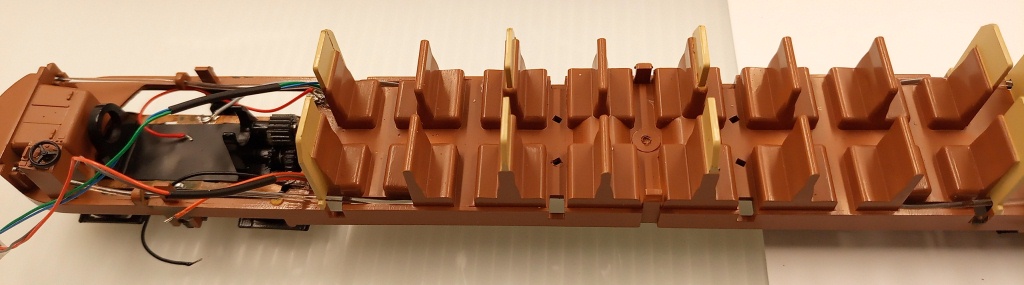

Alcune info sull'articolo RT500001 (NB: comprato nuovo a negozio e rimasto intonso):
- dopo 20 anni nella scatola funziona perfettamente ed è pure silenziosa (rispetto alle sorelle più anziane)
- dalla foto si può vedere che il motore è montato con gli ingranaggi verso i passeggeri (nelle vecchie era al contrario)
- il colore degli interni è tutto castano
- le luci ci sono, solo le bianche, e come nelle vecchie sono ospitate al centro nel sottocassa con guide luci che arrivano fino ai fari (nella foto si vedono)
- allegato il pieghevole dei ricambi (in buona risoluzione per chi se lo vuole stampare).
Se serve altro chiedete.

Chiedo scusa ho detto una stupidaggine. Sedili e pavimento sono marrone scuro mentre le pareti io le ho beige come si vede in foto sottostante a differenza di quella di Zampa.
IMG_20250427_194829_482.jpg [ 106.66 KiB | Osservato 1274 volte ]
A questo punto sorge spontanea una domanda: come mai possedendo anche io l'articolo Rivarossi RT500001 del 2004 (foto sottostante) ho gli interni diversi da quelli di Zampa sia sulla motorizzata che sulla rimorchiata? E come mai nelle mie è assente il circuito con le luci bianche e le ottiche? (le ottiche che si vedono in foto le ho messe io con il kit Almrose) L'unica cosa che trovo uguale è la posizione del motore rivolta verso i sedili passeggeri invece che verso la cabina come i vecchi modelli.
IMG_20250427_195159_688.jpg [ 155.79 KiB | Osservato 1274 volte ]
Faccio notare ovviamente che sono state comprate nuove a negozio e non ho MAI colorato le pareti interne ovvero sono sempre state così di fabbrica. Ho controllato per curiosità sul sito Gamos81 se le numerazioni delle casse corrispondono e confermo che sono quelle dell'articolo indicato.
