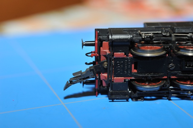

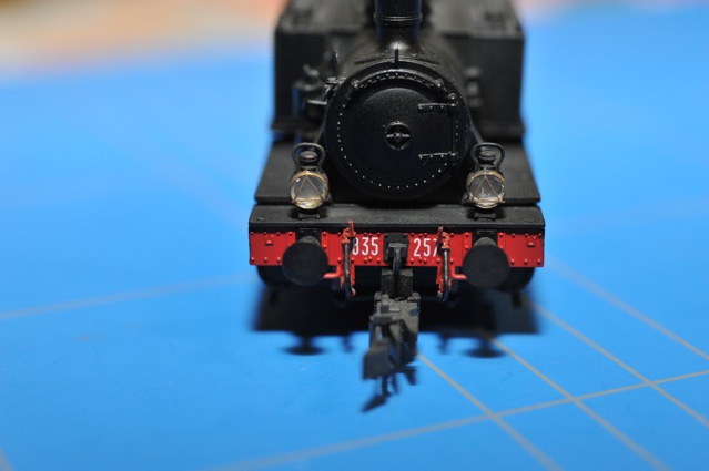

Tralasciando le varie divagazioni sui modelli da riprodurre, ecco come ho interpretato l'aggiunta del gancio anteriore per la 835 RR.
p.
p.s. si tratta di un semplice porta gancio Fleischmann, a cui è stato asportato parte del supporto originale.
Very interesting!!!!

In tutta sincerità non condivido completamente questo tuo intervento riguardo al gancio anteriore......
La 835 HRR non è altro che una riedizione del vecchio modello RR risalente a diversi anni fa, nella replica ci sono stati interventi migliorativi - vedi la meccanica, la predisposizione per il montaggio di un decoder, vari ritocchi di colore "ad effetto", targhe di immatricolazione riportate in ottone fotoinciso- c'è stato un aggiornamento dei fanali resi funzionanti, che ne ha compromesso pesantemente l'estetica, comunque sia siamo di fronte ad un modello che mostra tutti i suoi anni, frutto di una progettazione "garibaldina".[/quote]
E' un modello di 15 anni fa (non di 30 come la E626), ed era già vecchio quando è uscito.
Ritengo che un intervento di elaborazione possa riguardare le tubazioni e l'apparato degli iniettori sotto la cassa che sono riprodotti in modo grottesco e per giunta simmetrico su entrambi i lati. Peccato che non sia + disponibile il kit di MF per la 835 in 1:80

Proprio perché nato vecchio, o lo rifacevi di sana pianta, oppure come ha fatto HRR, semplicemente lo hanno
riproposto cercando di rimettere a posto la meccanica...... e straziando i fanali :shock:
Il kit della M&F era concepito per un modello in scala 1:80, all'epoca degli interventi sui modelli degli articolo di TTM, ho provato a mettere sotto la 835 RR i loro iniettori, ma risultano enormi :wink:
p.
p.s. come ho già scritto, lungi da me effettuare ulteriori lavori di elaborazione su questi modelli.....
