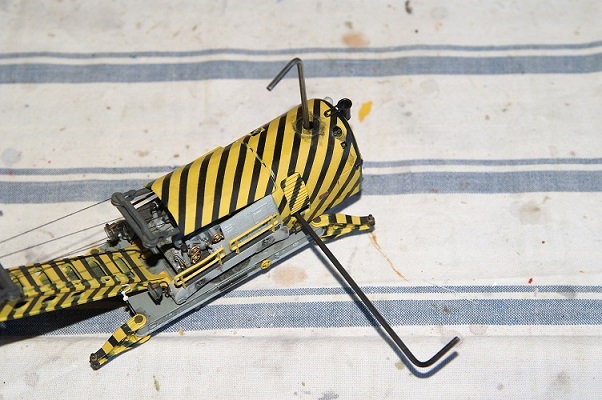

La cosa migliore è confrontare le foto di Estevan0000 nella seconda pagina, e vedere se ricordo gli interventi perché non feci ne foto ne disegni ,poi ognuno deve decidere dove arrivare, oggi sarebbe possibile con la digitalizzazione (per chi è pratico ,non certo io ) motorizzare anche i movimenti della benna e del gancio ,io mi sono limitato a rifare i due argani nascosti ,perché il pomello zigrinato al posto del fumaiolo ribaltabile per azionare la benna e la rotella dentellata sotto la caldaia per alzare il gancio non erano certo modellistici.
Quello della benna l'ho modificato in modo da essere ruotato con una chiave a brugola di 2 mm infilata nel foro del camino, quello del gancio (che in origine era coassiale con l'altro ) l'ho ricostruito con una staffetta di ottone piegata a U che trattiene un rocchettino ,anche questo ruotato con la stessa brugola , posizionato orizzontale davanti all'altro e azionato dalla brugola infilata nella saracinesca dell'ingresso in cabina ; per cui niente azionamenti manuali in vista .
1^ PARTE) Premesso questo ,separazione di tutti i particolari , benna, telaio porta ruote , telaio porta ralla , telaio porta benna e cabina , cabina con argani , carrellini .
Fine 1^ parte
Giancarlo

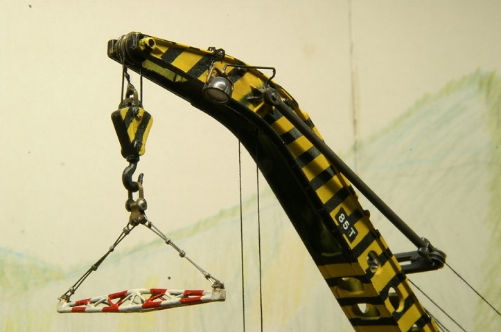

Parte seconda ) Benna
Rimozione con cutter e limette del serbatoio posto in basso, delle grandi targhe in rilievo sui lati e dell'indicatore di inclinazione .
Apertura di un quinto oblò per lato nello scatolato all'altezza delle ex targhe.
Sostituzione delle due pulegge originali del gancio principale con altre di modellismo navale (più piccole ed elaborate con fori di alleggerimento sulla corona ) aggiungendo però quelle del gancio secondario come da foto di estevan 0000 con adeguati perni e supporti. Qui ci vuole una precisazione, il gancio secondario è stampato in pezzo unico con la puleggia imperniata sulla punta della benna ,io utilizzando solo il gancio ho rifatto la mezza puleggia annegata nel carter del gancio, da un "grillo" navale (una sorta di staffa a U forata alle estremità ) imperniato in asse con la puleggia parte il cavo (filo di acciaio 0,3 mm)con la simulazione dei morsetti di serraggio che si avvolge sulla prima puleggia delle due montate da me in cima alla benna ,poi riscende da dietro ,dentro il carter del gancio come se si avvolgesse alla puleggia affogata e riesce dal lato anteriore fino a riavvolgersi sulla seconda puleggia in cima alla benna ,qui l'ho tagliato per permettere un pò di rotazione al gancio ,un altro pezzo di filo di acciaio corre sullo scatolato della benna fino alle due pulegge in tandem per entrare dentro lo scatolato dove è incollato .Dove finisce il filo di acciaio ,inizia quello da cucito ,che fuoriesce dallo scatolato all'altezza delle due pulegge affiancate centrali (l'altra è del gancio principale ) e va verso gli argani, dove si avvolge sul rocchetto della benna ,che ha due diametri ,uno per il cavo della benna e uno più piccolo per questo cavo ,altrimenti sollevando la benna l'altro si adagerebbe sullo scatolato mentre quello del gancio principale che è mobile , scorre e resta sempre in tirare.
Costruzione del faro superiore con graffette di metallo e un particolare di plastica semitondo proveniente dai serbatoi alari di un caccia Mustang P 51 credo Airfix (mai buttare via niente ) ,con filo di ottone 0,6 mm si fa la conduttura della corrente per il faro. Oggi si potrebbe illuminare con un piccolo led....mmh sarà bene che mi faccia passare l'idea.... :roll:
In origine i tre fari in dotazione avevano questa forma, poi furono sostituiti a fine anni '60 con altri aventi il posteriore allungato come quelli in uso sulle testate dei nuovi (di allora ) carri soccorso .
Con altri pezzettini di ottone ho fatto il nuovo indicatore di inclinazione perfettamente funzionante.
Per la benna mi pare non ci sia altro , le foto dovrebbero chiarire il tutto.
Fine seconda puntata
Giancarlo

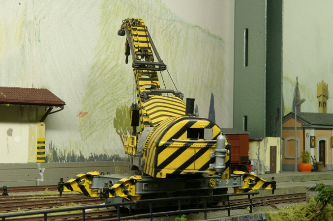

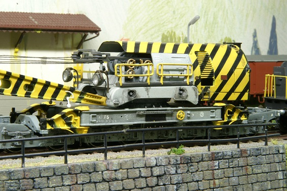

Parte 3^)
Telaio porta ruote
a questo sono stati aggiunti i cacciapietre e le condotte flessibili dell'aria ,poi praticati due fori tra la prima e la seconda boccola e due tra la terza e la quarta (se non già presenti)
Telaio porta ralla
aggiunti volantini del freno a mano, tubi vari , la scaletta in corrispondenza della porta di accesso alla caldaia aperti due fori sulle testate ,solo accennati sul modello originale .
Telaio porta benna e cabina
eliminati tutti i rilievi laterali sotto la "zona argani" pareggiando il tutto con la parte posteriore "zona cabina" , nelle quattro "mezzelune" in depressione che restano ho inserito degli spinotti di circa 1 mm di diametro , nel posteriore ho aumentato lo scarico già presente (per intendersi sotto la rotella dentellata ) e in asse al fumaiolo ci ho messo una rondella troncoconica che simula la parte inferiore della caldaia verticale ,alcuni tubi di scarico , ai lati estremi i porta bandiera e in centro una pedanina traforata .
Sul lato anteriore in corrispondenza degli attacchi della benna i due fanali realizzati come quello in cima alla volata . ...chissà come sarebbero illuminati con dei led :idea: ....Giancarloooo non pensare a queste cosacce che ti portano sulla cattiva strada ..... :mrgreen:
Per ora basta
Giancarlo

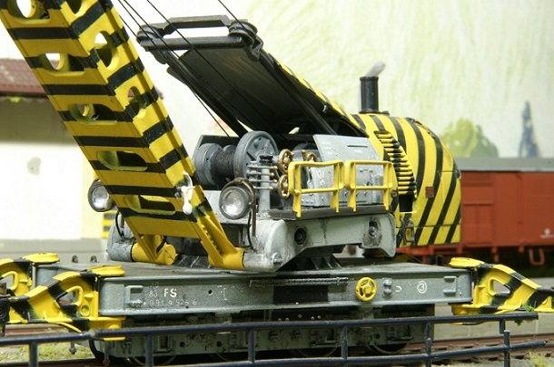

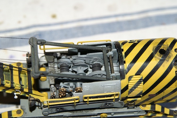

Parte 4^)
Della cabina ho rimosso tutto quello che è in rilievo ad eccezione del coprigiunto chiodato posteriore e della "ciambella" in rilievo del fumaiolo .
La riproduzione degli argani e delle paratie laterali è stata asportata completamente al pari della cabina , ad eccezione della zona inferiore che , mi pare , trattenga le pedane allargabili con degli incastri .
Le protezioni che dici te provengono dal tetto chiodato di una locomotivetta olandese prodotta da Roco che aveva la stessa curvatura della cabina della gru, ci sono stati incisi e riportati portelli ,maniglioni ed altri ammennicoli .Dato che fanno quasi il pari col profilo cabina nascondono le parti originali che trattengono le pedane.
La riproduzione degli argani: seguendo il disegno del figurino FS ho riprodotto le fiancate che li trattengono ed i vari alberi, rulli, volani , frizioni posizionandoli come da disegno e come in alcune foto, sono tutti pezzi d'ottone, saldati o incollati , sono fissi perché quelli che avvolgono realmente i cavi , come ho detto sopra , sono all'interno della cabina.
Senz' altro mancano i cilindri a vapore ,ma dalle foto in mio possesso non si vedono mai e non conosco la loro collocazione ,considerato però che c'è la copertura mobile penso che sarebbero comunque molto nascosti .
Copiando dalle foto ho messo anteriormente i due appoggi per la posizione orizzontale del telaio porta carrucole (taglia) imperniato dietro gli argani ,sulla sinistra un supporto con quattro leve ,tre volantini ed un'altra leva (non ci scordiamo che la gru poteva muoversi autonomamente in zona di operazioni ).
La copertura in lamierino mobile è stata stuccata per renderla liscia ,e una volta abbassata la benna "chiude " perfettamente con le protezioni laterali .
La cabina è stata rifinita con scaletta d'accesso che coincide con quella montata sul telaio , incisioni di portelloni nelle zone posteriori e ai lati della parte a sbalzo , portello apribile posteriore da cui " NON "si vede la riproduzione della caldaia (ma c'è ) ,fumaiolo realmente ribaltabile , due vani incassati per valvole tipo Coale e fischio , defangatore Piccardo con raccordi vari ed infine un paio di targhe dei costruttori vicino alla saracinesca di accesso.
Giancarlo
