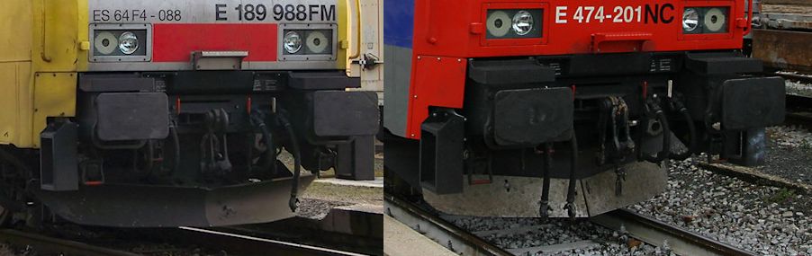

Tra l'altro le E474 al vero hanno un vomere diverso, mentre Roco (e anche Piko) ha riutilizzato quello delle 189 normali...quindi tutte le 474 prodotte sinora, sia le SBB che questa, hanno questo particolare sbagliato.
Per il resto la forma è più che azzeccata, c'è appunto solo quel vuoto tra carrello e vomere poco realistico oltre a qualche aggiuntivo un pò troppo massiccio (corrimani e tergicristalli principalmente).

nel reale il peso di una 189 è inferiore di 1t rispetto ad una 474(87 contro 88)dovuto all'applicazione di una placca di rinforzo al vomere.se proprio roco voleva fare un lavoro certosino avrebbe dovuto mettere il vomere "modificato"ma avendolo già bello e pronto è chiaro che questo particolare non l'ha considerato...per il resto,come ho già scritto nel mio msg precedente,l'unica cosa che manca sotto le cabine è l'applicazione dell'apparecchiatura RS.per il resto,come ho scritto,ottimo modello.

Non c'è solo la placca, è proprio la forma diversa:
vomeri.jpg [ 56.26 KiB | Osservato 3183 volte ]

probabilmente non mi sono spiegato:il vomere montato sulla 474 è dello stesso tipo di quello in opera sulle 189,ma con l'aggiunta di una placca di ferro sul frontale..credo che la foto da te messa sui dui frontali sia molto esplicita. :?
si vede chiaramente la placca di ferro(quella parte di metallo chiaro che si vede sul vomere della 474)che copre praticamente il vomere originario che equipaggiano tutte le 189.la forma non è diversa,è la stessa!!

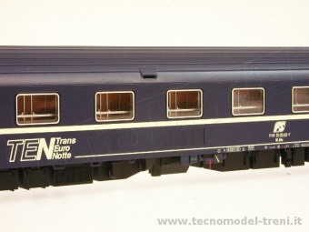

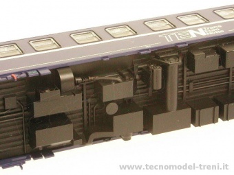

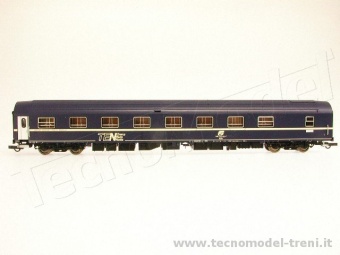

Finalmente è uscita la T2S FS..... Che ve ne pare????Errori? :)
24506-4.jpg [ 31.73 KiB | Osservato 2555 volte ]
24506-2.jpg [ 21.58 KiB | Osservato 2555 volte ]
24506-1.jpg [ 28.71 KiB | Osservato 2555 volte ]
