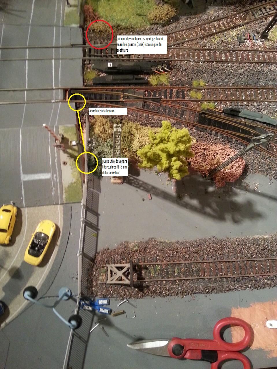

Una considerazione però ... calcola che lo spostamento effettivo che il motore deve trasmettere agli aghi dello scambio è intorno ai 2-3 mm: un foro fatto con una punta da 3,5 in un punto nascosto (in prossimità dello scambio) e un filo metallico sufficientemente rigido ed opportunamente piegato potrebbe risolvere il problema senza togliere lo scambio d'opera. Ovviamente tutto questo va visto caso per caso.
Una foto di uno dei tuoi scambi in opera potrebbe aiutare ...

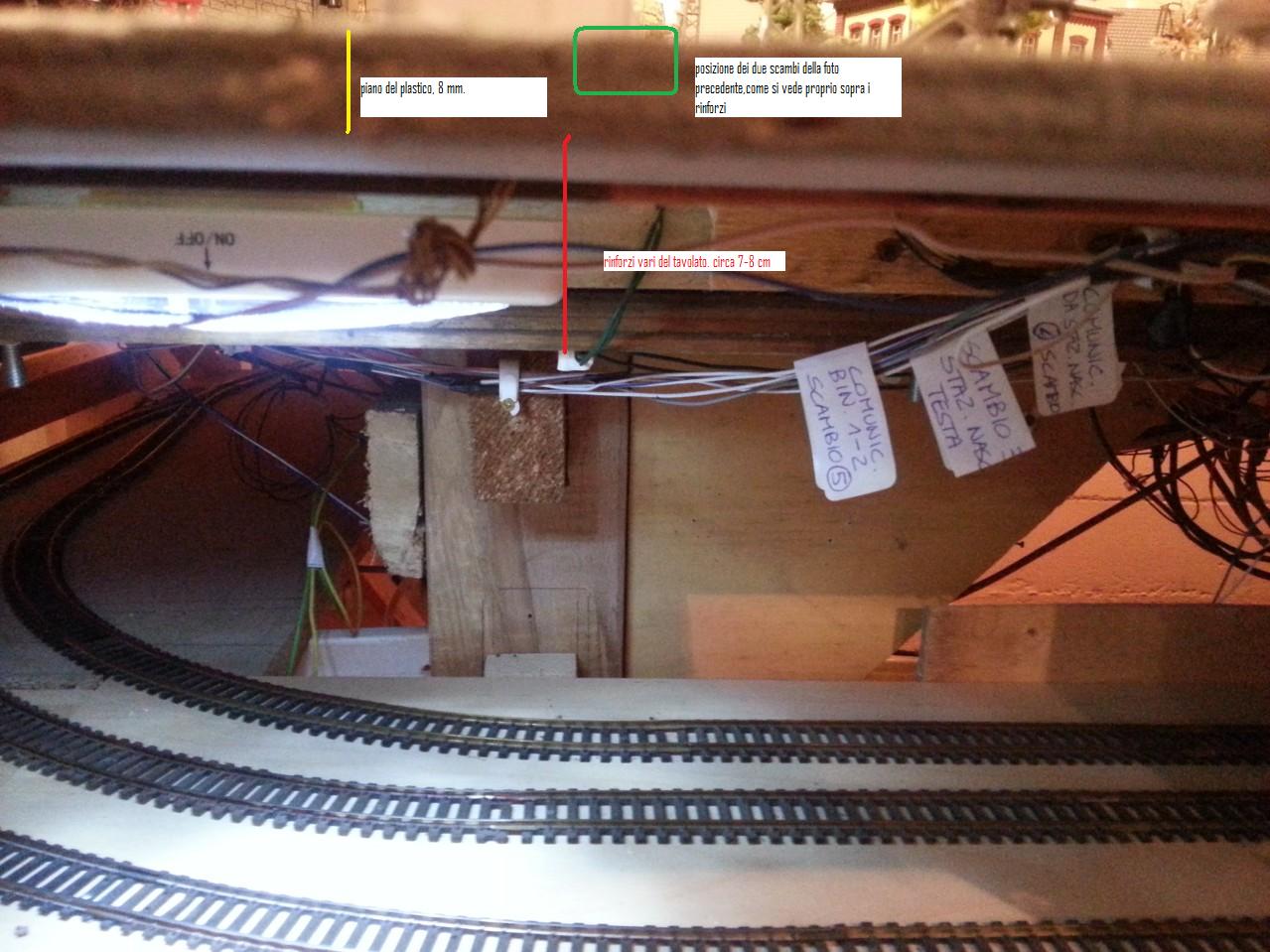

Allora,il problema è il posizionamento di alcuni scambi...il plastico è di vecchia concezione,iniziato più di 10 anni fa,e chi andava a pensare che un giorno avrei pensato di piazzare i motori sottoplancia?Non sapevo neanche che esistevano quasi quasi...
Quindi alcuni scambi,come da foto allegate con le relative spiegazioni,sono posizionato sopra al rinforzo del tavolato,ed è impensabile che vada a bucare lì,nè tantomeno ridisegnare il tracciato per spostare gli stessi.
Quindi:
o lascio il tutto così com'è :evil: :evil: :evil: :evil:
o mi devo ideare qualcosa,magari qualche rinvio dall'astina agli aghi...
Voi che dite?

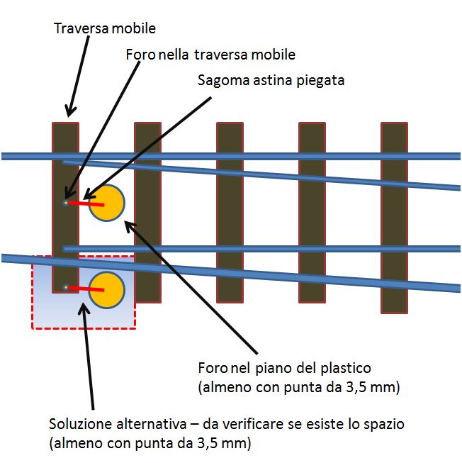

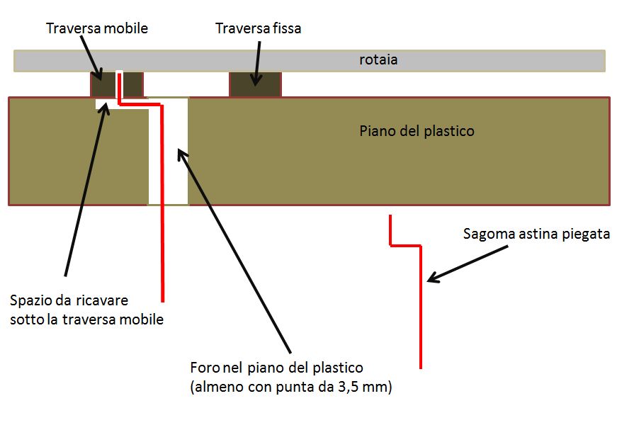

Puoi fare così:
Pratica il foro tra la traversa su cui sono incernierati gli aghi e la traversa vicina. Con una raspetta a coda di topo pulisci il foro da tutti i trucioli accertando che non resti segatura. Con una sgorbietta ben affilata e lavorando con calma ricava un po di spazio sotto la traversa mobile erodendo il legno di circa 1 mm.
Sagoma con una pinzetta il filo di acciaio dell'astina in modo da comporre 2 scalini decentrando quindi il punto di lavoro rispetto al foro sulla base del plastico.
I_
I
I
I
Non ho un pc a portata e sull'ipad non riesco a disegnare meglio. Così facendo funziona di sicuro (ho due deviatoi sul plastico mossi da motori conrad che funzionano così!)
Inviato dal mio iPad con Tapatalk HD

Ecco il disegno. E' veramente semplice....
sottoplancia.JPG [ 52.24 KiB | Osservato 3086 volte ]
 Oggetto del messaggio: Re: Alimentazione motori Conrad o Tillig
MessaggioInviato: martedì 17 settembre 2013, 8:19
Messaggi: 2859
Località: Bracciano (Roma)
Il foro nel piano del plastico lo puoi fare tra le rotaie oppure esternamente a condizione che la traversa mobile sia sufficentemente lunga sulla parte esterna per consentire il corretto movimento
