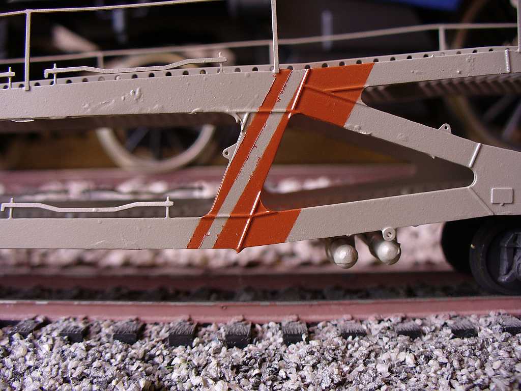

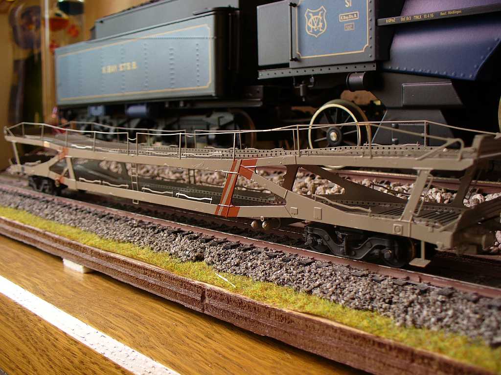

Su le istruzioni di Linea Model il carrello lo danno nero, comunque quella foto mi serve!
P1080288.JPG [ 109.63 KiB | Osservato 4864 volte ]
P1080287.JPG [ 125.68 KiB | Osservato 4864 volte ]

E' un bel vedere, complimenti. Fantastiche le guide traforate e i ponti.
Rodolfo

Complimenti davvero è molto bello e mi stai invogliando a prenderlo.
Come colori cosa hai usato? Un primer e poi aerografo o bomboletta? Carrelli e gancio corto con timone funzionano bene?
Scusami le domande ma sono rimasto deluso del comportamento sul plastico di quello della Treinghold e non vorrei toppare di nuovo.
 Oggetto del messaggio: Re: DDM Linea Model
MessaggioInviato: martedì 13 marzo 2012, 19:16
Messaggi: 1034
Località: S.Martino.B.A. Vr
I colori sono i tofano, e ho usato l'aerografo, in verità guardando le foto vedo parecchie imperfezioni, il prossimo verrà sicuramente meglio, per quel poco che lo fatto girare non mi ha dato problemi, ma tu che raggio usi?

bel lavoro per le strisce lo accetti un consiglio
allora se usi il nastro tamiya ok quello e perfetto
mentre quello da carrozeria non va bene per piccole superfici
per dare il colore e fare in modo che il colore non passi sotto il nastro
devi dare una mano leggera da circa 20 cm di distanza
lascia asciugare tra una mano e l altra.
te ne accorgi mettendo una lampada in contro luce se in caso non riesce ad asciugare in fretta
chiudi il colore dell aerografo e sempre da distanza di circa 20 cm li mandi un getto d aria per far asciugare
poi vai avanti finche il colore non ti soddisfa .
ti parlo perche' ho esperienze da carrozziere e quindi manegiare pistole per verniciare per me
come mangiare un panino e mortadella.
un appunto ci sono molte bolle dovute allo stagno ! quelle le potevi eliminare con una lima prima di dare il prime o anche dopo il prime r dato che dopo che dai la prima mano si notano tutte le magagne .
la mia non e' una critica e un osservazzione per migliorare ulteriormente il tuo lavoro, dato che monto modelli in ottone da molto e quelli di lineamodel li sto piano piano collezionando tutti il ddm mi arrivera settimana prossima cosi anche io mi cimentero nell impresa
Gavino
Gavino
Il mio peggior difetto e la fretta, e il poco tempo, :( dunque spesso salto dei passaggi, ammetto che e il secondo kit che faccio di lineamodel, il primo e stata la E 326 già venduta..ma i kit sono una vera figata mi piacciono veramente, dunque ben vengano i tuoi consigli ! :wink:
