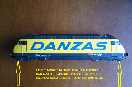

Questa non e' ripetitività, ma la continuazione della disavventura DANZAS Roco mod. 43750. La Gieffeci si è offerta di far visionare a dei responsabili della Roco il mio modello. Modello spedito alla sede della Gieffeci. Supervisione dei tecnici (non vorrei definirli così, ma la decenza mi frena). Vi ricordate che la Roco mi emise il verdetto "Secondo il nostro punto di vista questo modello ha subito una caduta"? Ecco, questi signori, come secondo verdetto, hanno riconfermato il primo pur avendo la loco fra le mani. Per la Gieffeci devo dire che ha fatto tutto ciò che poteva e questo lo posso confermare con sicurezza senza scendere nei particolari. La peste bubbonica sta nella Roco oltre che nella zama. Ora il modello mi verrà restituito e, nelle condizioni in cui si trova, lo romperei ancora di piu', ma sulla testa di questi tedeschi che si credono di essere chissà che cosa e hanno il coraggio sfrontato di guardare noi italiani dall'alto in basso affermando che noi siamo dei furbi (per non dire ladri). E loro cosa sarebbero? La storia finisce qui. Spero tanto non ci sia qualche altro modello (guarda caso, il TEE binato...) che faccia continuare questa incresciosa realtà. Ora sappiamo cosa sono "loro", non cosa siamo noi !!!!! Allego una foto del modello intero per chi non avesse ancora presente il suo stato.

Io vorrei prenderli a calci per altri motivi, se mi dici quando si va... :wink:
Penso che continuerò a prendere modelli inglesi, almeno se si rompono... ho speso meno!
