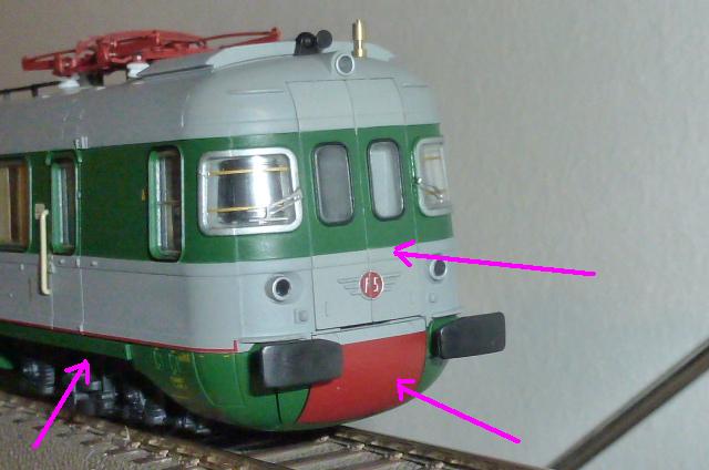

Scusate ma per montare il decoder è complicato?
Bisogna smontare la cassa oppure c'è un apposito vano sotto da svitare?

Ciao, devi smontare la cassa.
Prima di tutto togli le 4 carenature e la parte anteriore come vedi in foto, anche le porte vanno tolte.
Adesso prendi due schede e infilale tra la cassa e il telaio delle fiancate e sgancia i due ganci per ogni fiancata.
Adesso con una lama sgancia i due dentini che trattengono i frontali e la cassa dovrebbe aprirsi.
