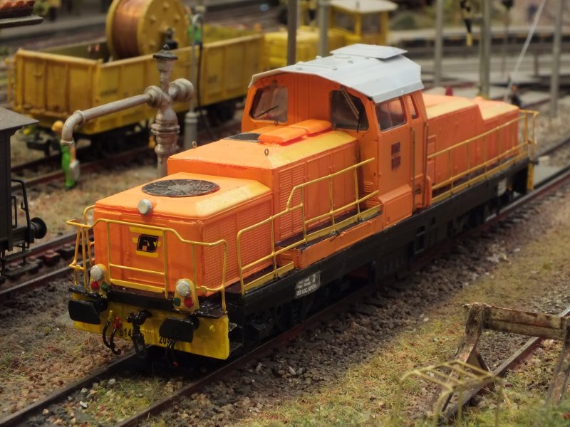

... cosa di meglio che ritrovare la scatolina di un kit della d145 FERFIX che oltre una dozzina di anni fa stavo per ... cestinare e trovarmi in "zona rossa" ?
D145-2044.jpg [ 106.86 KiB | Osservato 1847 volte ]
