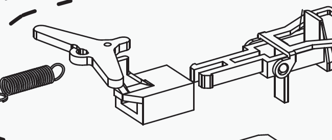

Per esempio a me servirebbe un timone del tender della SNCF 141R HJouef, per un amico che l'ha rotto, Jouef France non ce l'ha e nei negozi non si trova, per un modellista 3D non mi sembra difficile, magari si venderebbe pure.
HJ2040-38.gif [ 13.9 KiB | Osservato 4340 volte ]
P.S. se qualcuno è disponibile a disegnarlo gli mando il pezzo rotto!

purtroppo il disegno su cad non basta! infatti non tutte la stampanti 3d sono i grado di stampare in aggetto. Il pezzo che hai mostrato ha la parte della cosa di rondine a sbalzo e con una normale 3d non è riproducibile così semplicemente ma bisogna costruire un supporto su cui fare depositare il filo caldo negli sbalzi. Spero di essermi spiegato sufficientemente, ma un limite delle stampanti mono testina è proprio questo!

Le stampanti 3D costruiscono pezzi procedendo per strati successivi. Per poter riprodurre una parte sporgente (come la coda di rondine del pezzo in questione, ma anche il lato superiore del pezzo in cui si inserisce il gancio) è necessario avere del materiale di supporto, altrimenti i primi strati come fanno a stare su?
Le soluzioni sono diverse a seconda delle tecnologie utilizzate (deposizione di materiale piuttosto che sinterizzazione ecc.) ma credo che in generale sia un problema del software che pilota la macchina.
Non ho mai usato stampanti 3D casalinghe, ma con tutti i service che ho utilizzato ho sempre mandato il modello, generalmente in formato .stl, senza dovermi preoccupare del materiale di supporto.
@alpiliguri: se vuoi posso disegnare il pezzo e pubblicarlo su Shapeways, da dove si può far stampare con il materiale che si vuole. Forse però fa prima (e gli cosa pure meno) a ordinarlo qui: http://www.boutiquedutrain.fr/prestashop/fr/attelages-nem-pour-locos-et-wagons-touttes-marques-ho/1956-jouef-hj2040-38-attelage-pour-loco-vapeur-141r-hj2040-ho.html

Carlo ha spiegato meglio di me: la stampante costruisce il pezzo in 3D depositando un filo di PLA o ABS da 0,2 mm (valore medio che dipende dall'ugello della testina) dall'alto. La testina normalmente ha un movimento sull'asse Z e quindi si può spostare solo verticalmente. Il piatto di stampa invece può muoversi orizzontalmente sugli assi X e Y. La combinazione dei movimenti sui 3 assi permette quindi all'ugello della testina da dove esce il filo di raggiungere qualunque punto in un cubo spaziale di 20x20x20 cm (almeno sulla mia è così).
Per riprendere il discorso di come avviene la riproduzione del pezzo, dall'ugello di stampa il filo fuso si adagia sul piatto di stampa. Un software detto slicer infatti prende il tuo prodotto cad e lo affetta in tanti strati sottilissimi: la testina comincia dallo strato più basso e lo riproduce sul piatto di stampa (fin qui tutto facile perchè l'appoggio esiste sempre). Quando ha finito la riproduzione del livello 0, la testina sale sull'asse Z di uno step e ricomincia a fondere il filo riproducendo la fetta 1 e così via sino al completamento dell'oggetto. Con tale modalità di riproduzione, ogni fetta deve trovare sotto la parte da riprodurre un supporto a cui far attaccare il filo. Se questo non esiste (sotto la coda di rondine non esiste che il vuoto) bisogna costruirlo (es con una testina ausiliaria e con materiale diverso altrimenti si attacca tutto e si ottiene un blocco unico di PLA).

Grazie della speigazione! è vero! mi era sfuggito questo particolare caso (che poi tanto particolare non è, anzi credo sia frequente nei pezzi a geometria complessa) è evidente immagino, che in tal caso vada previsto e creato il supporto che adrà a sorreggere il pezzo in aggetto.
