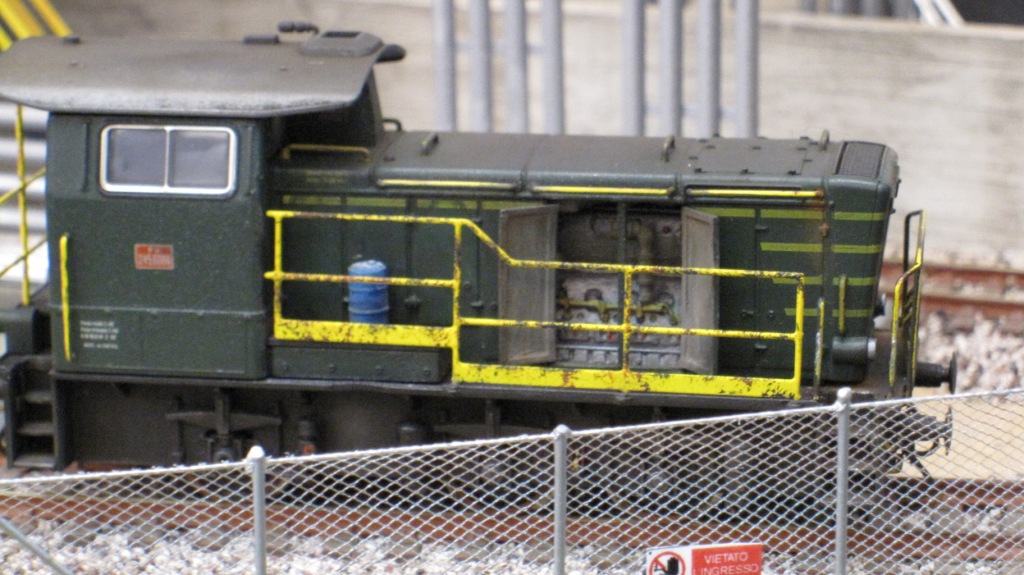

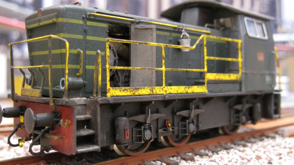

inserisco alcune foto di una 245 con sportelli aperti e motori interno. Ovviamente anche qui meccanica tedesca
Ciao e saluti

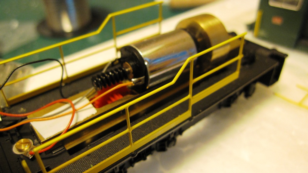

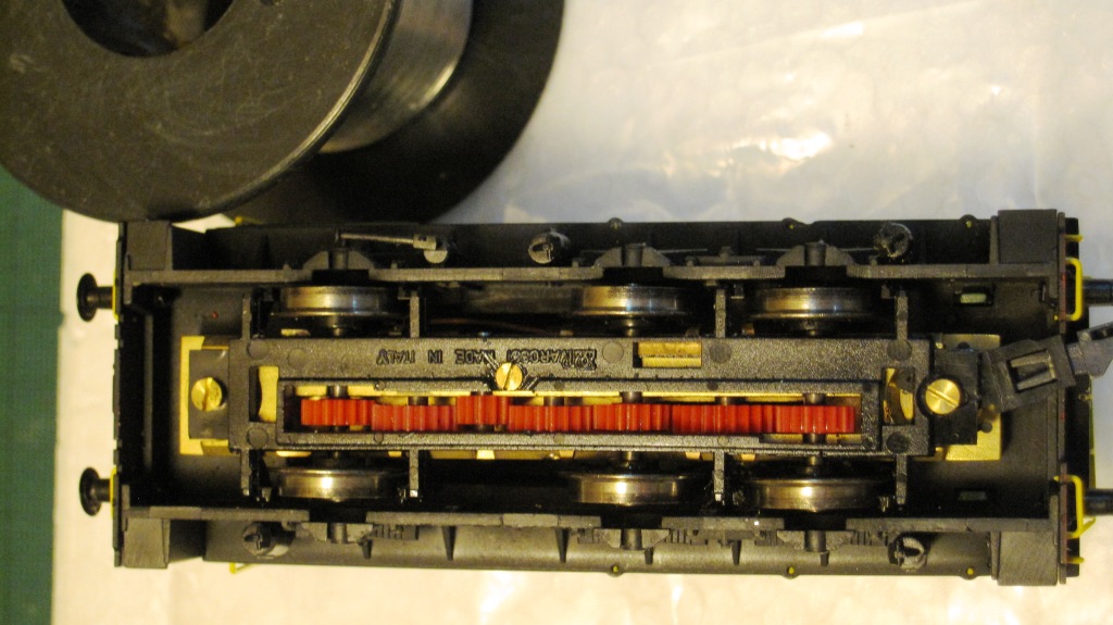

Ciao a tutti,
ecco alcune foto della loco con la meccanica completamente rifatta ed installata. Ovviamente, all'interno del cofano, si puo' installare il decoder normale e quello sound micro. E' inutile dire che la loco divente piu' pesante grazie al telaio completamente in ottone pieno e trasmissione su tutti gli assi
Giuseppe

Bene , grazie delle foto...quindi non è una semplice modifica, ma un radicale rifacimento della meccanica tipo quello di Lineamodel.
A questo punto , ti chiedo quanto può costare una modifica di questo genere.
Aspetto risposta , se vuoi in privato sempre su claudio.mussinatto@tin.it

Ultima domanda ma nel secchio che c'è appeso al mancorrente del 245 RR c'è l'acqua??? :lol: :lol: :lol: :lol:
