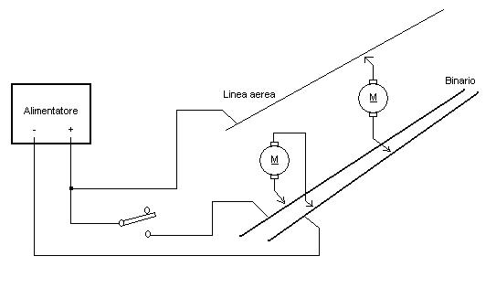

In aggiunta ai consigli di altri ...
trenissimo ha scritto:
Proprio non so dove sbaglio....
collego una rotaia ad una uscita del trasformatore , l'altra uscita la collego alla linea aerea ma niente......
invertendo i cavi il tutto va in corto. Dove sbaglio?
Ho un dubbio....
Con il trasformatore ho alimentato sia le due rotaie che la linea aerea ( un polo una rotaia , l'altro polo altra rotaia+linea aerea)....non e' che cosi facendo ho troppa dispersione e creo problemi alla captazione elettrica dei rotabili?
Confermi che il tuo schema sia il seguente ?
Alimentazione da linea aerea e linea aerea più rotaia - 1.JPG [ 15.31 KiB | Osservato 4394 volte ]
Questo schema, di per sè, non causa cortocircuiti.
Non è che il deviatore che alimenta la rotaia è collegato alla rotaia sbagliata ? Questo potrebbe creare un cortocircuito.
... Il trasformatore non da alcuna segnalazione di corto circuito e , del resto molti tram funzionano e captano bene....il provlema di marcia e credo di captazione si presenta solo con un tram HRR ....
Potrebbe essere che l' alimentatore non li regga tutti assieme. O che il rotabile HRR assorba di più, e che l' alimentatore non lo regga.
Potresti provare con tutti i rotabili contemporaneamente marcianti su un bnario non sezionato e tutti alimentati dalle rotaie. Compreso quello HRR.
Sul polo negativo c'e' l'interruttore generale ON OFF
Sul polo positivo c'e' il deviatoio LINEA AEREA / LINEA AEREA + Binari
