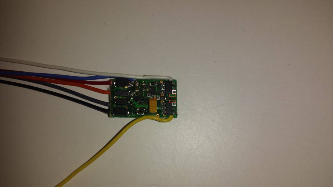

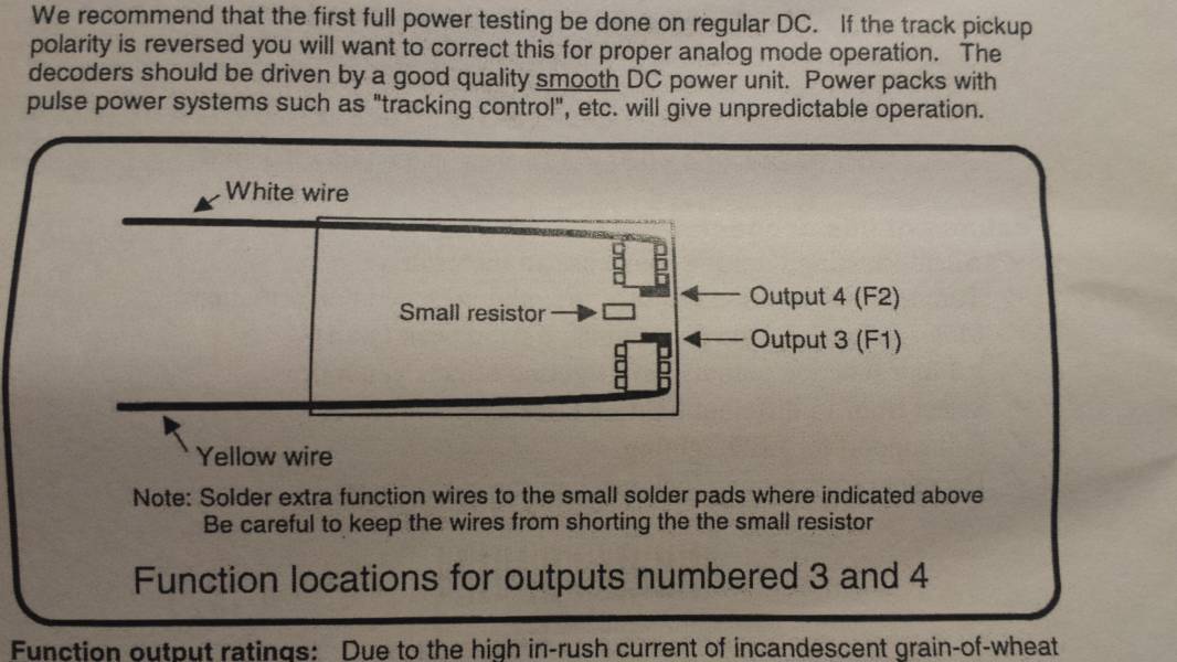

Ecco ho fatto due foto al decoder (scusate in anticipo per la qualità). la prima foto riguarda ciò che indicano le istruzioni, mentre la seconda è la foto del decoder, il mio dubbio è:
i fili vanno saldati dove ho segnato i quadrati rossi (questa zona è ricoperta dalla patina verde che ricopre tutto il decoder
o devo saldare nei "piedini" segnati dai quasrati bianchi questi invece sono già stagnati come spero sia visibile nella foto???????????????????????????

Dovrebbero essere parti in continuità elettrica. Io comunque le avevo saldate ai piedini. Stagna per bene i fili prima di fare le saldature ed usa un saldatore non troppo potente.

Mi pare di ricordare che il decoder fosse racchiuso in una sorta di guaina plastica trasparente. L'hai tolta?

si confermo c'era una copertura di plastica trasparente l'ho rimossa!!!!!!!

Ho finalmente il manuale in mano!
Sulle uscite (3 e 4) hai 40 mA a disposizione. Collega ad esempio l'uscita 3 al polo negativo della barra di led e il filo blu al polo positivo. Se non sai quanto assorbono i led collega una resistenza da 680 ohm in serie visto che la barra è già a 12 volts. In seguito potrai aumentare o diminuire a seconda della luminosità che vuoi ottenere.
Una volta fatti i collegamenti devi programmare l'uscita 3. A pagina 6 trovi la tabella associativa uscite / tasti funzione. Es se vuoi che l'uscita 3 si attivi con F1 devi impostare cv35=4. Una volta fatto questo, puoi giocare con gli effetti dell'uscita. A pag5 trovi una valanga di effetti. Se hai scelto l'uscita 3 devi impostarli usando la cv 122. Somma i valori della tabella per ottenere gli effetti desiderati e scrivili sulla cv 122 ed hai finito. Sembra complicato ma non lo è, fatto una volta poi ti diverti!!!
