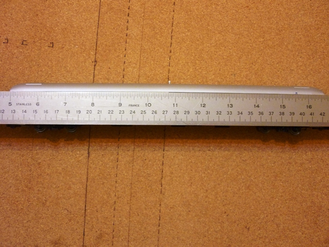

anche le mie, sia pure in forma lieve, hanno il problema della "monta" centrale della cassa!
Confermo che all'epoca dell'acquisto delle mie due miste X ho potuto scegliere tra due dozzine di pezzi per numerazione.
Il difetto era presente, più o meno lievemente, su tutte le carrozze visionate.
Nel cercare di capire dove risiedesse la causa del problema in realtà mi sono accorto che anche il tetto presenta un difetto più o meno evidente. Ovvero su una fiancata scende a filo cassa mentre sull'altra scende a gradino. Tutti i tetti sono cosi, a filo su un lato a sbalzo sull'altro.
Insomma non sono anomalie da giustificare, ma sempre meglio scoprire una magagna prima dell'acquisto e decidere se chiudere un occhio o meno, piuttosto che trovarsi i modelli deformati mesi e mesi dopo l'acquisto.
La mia idea comunque è che alcuni tipi di collanti, una volta applicati, terminano la loro operazione di "tiraggio" dei pezzi assemblati, qualche tempo dopo l'applicazione. Non so se questo sia il caso, ma (zama a parte) credo che per molti modelli deformati i collanti facciano la loro parte. Ricordate le mistral LSM?

Non credo che i tetti siano incollati, quanto semplicemente stampati insieme in un unico stampo.
L'anomalia del gradito deriva dall'allineamento più o meno centrato del tassello del tetto sul resto dello stampo.
L'imbananamento della cassa deriva dalla fretta di togliere la stampata dallo stampo prima che raffreddasse (pratica comune se si vuole accelerare il ritmo di stampaggio). La stampata ancora più o meno calda finisce di ritirarsi come può, in questo caso verso il basso per effetto della torsione sul tetto che è un tutt'uno.
Ovviamente il problema è tale fin dall'inizio e viene più o meno mascherato dal montaggio, dal confezionamento, etc.
ACME è vittima del suo produttore cinese, ma nulla ne toglie la responsabilità. Soprattutto se è su tutta la produzione.
A volte è difficile credere che il terzista possa essere così disinvolto nella consegna di modelli che poi saranno problematici.
Ma questa è la Cina,.. e cinese lo sta diventando anche ACME.

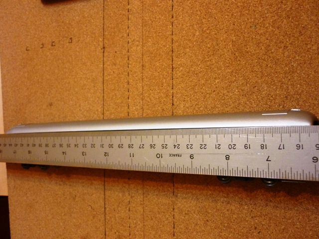

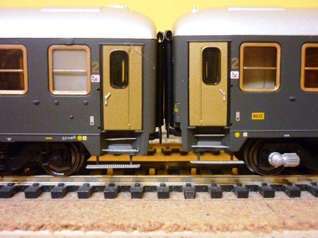

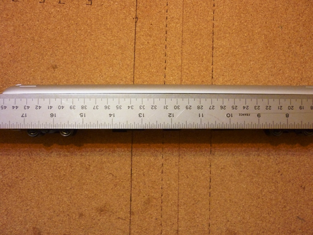

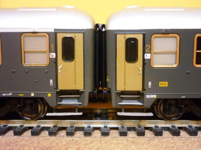

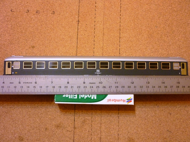

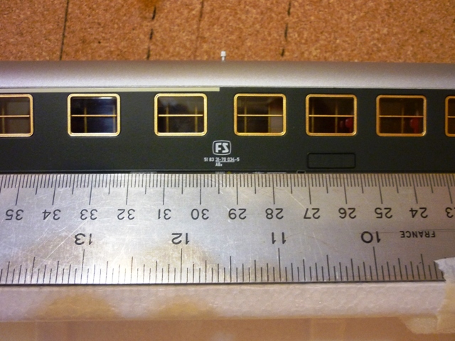

Allego qualche foto della carenata 1975 e della mista 1970, ovviamente risparmio la fatica all'avvocato d'ufficio di turno :lol: :mrgreen: e preciso subito che il righello metallico è... dritto!
