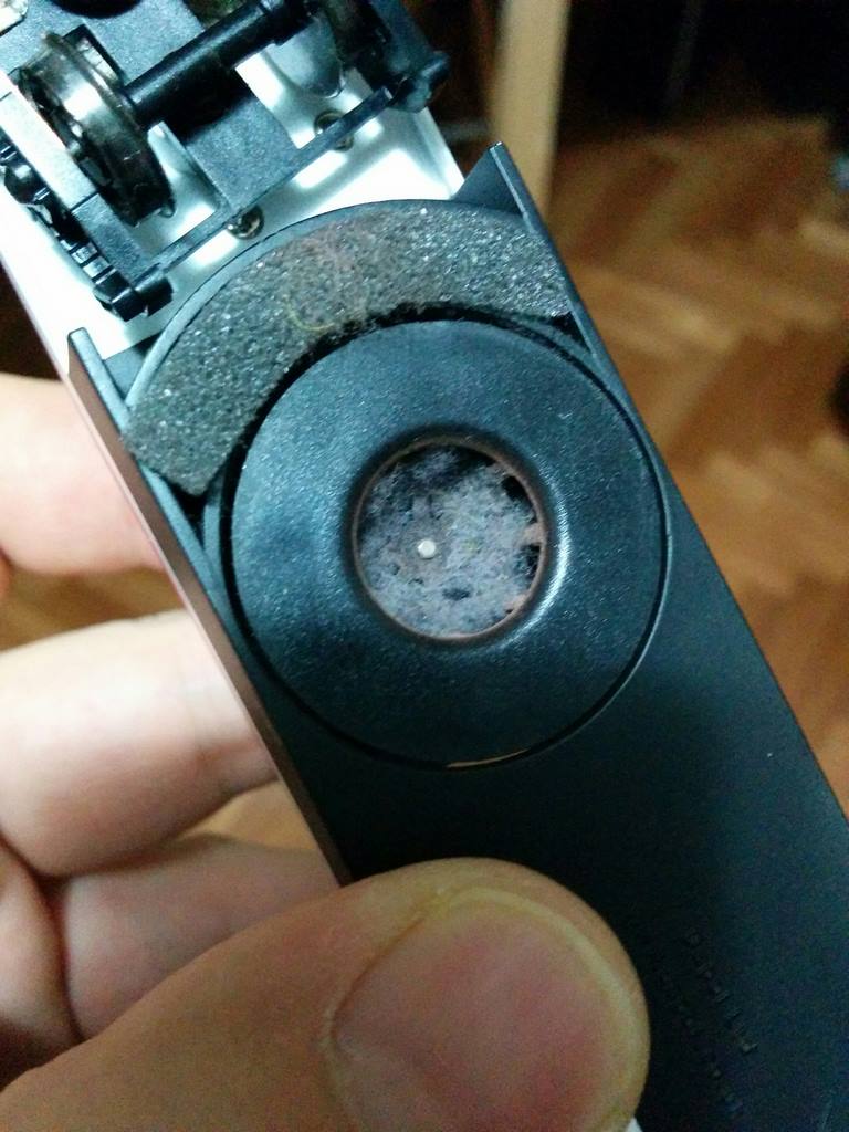

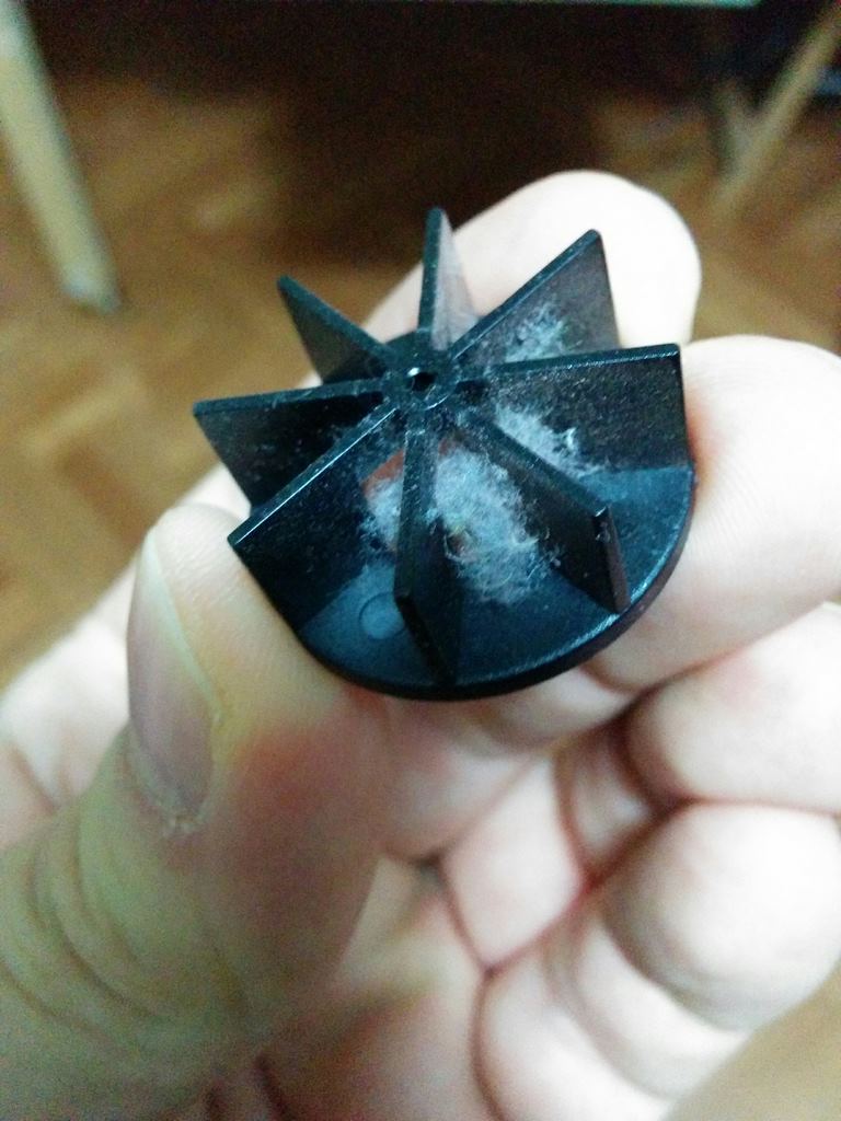

Devo dire che l'aspiratore funziona egregiamente e le foto lo dimostrano. Nono sono convinto delle piastrine per la pulizia deli binari, infatti il motore si ferma dopo qualche secondo di utilizzo, anche al minimo.
Pensavo fosse il limite dei 9v ma utilizzando l'aspiratore non ho avuto alucn tipo di problema.

IMG_20160325_231334.jpg [ 97.69 KiB | Osservato 6768 volte ]
IMG_20160325_231206.jpg [ 98.43 KiB | Osservato 6768 volte ]
