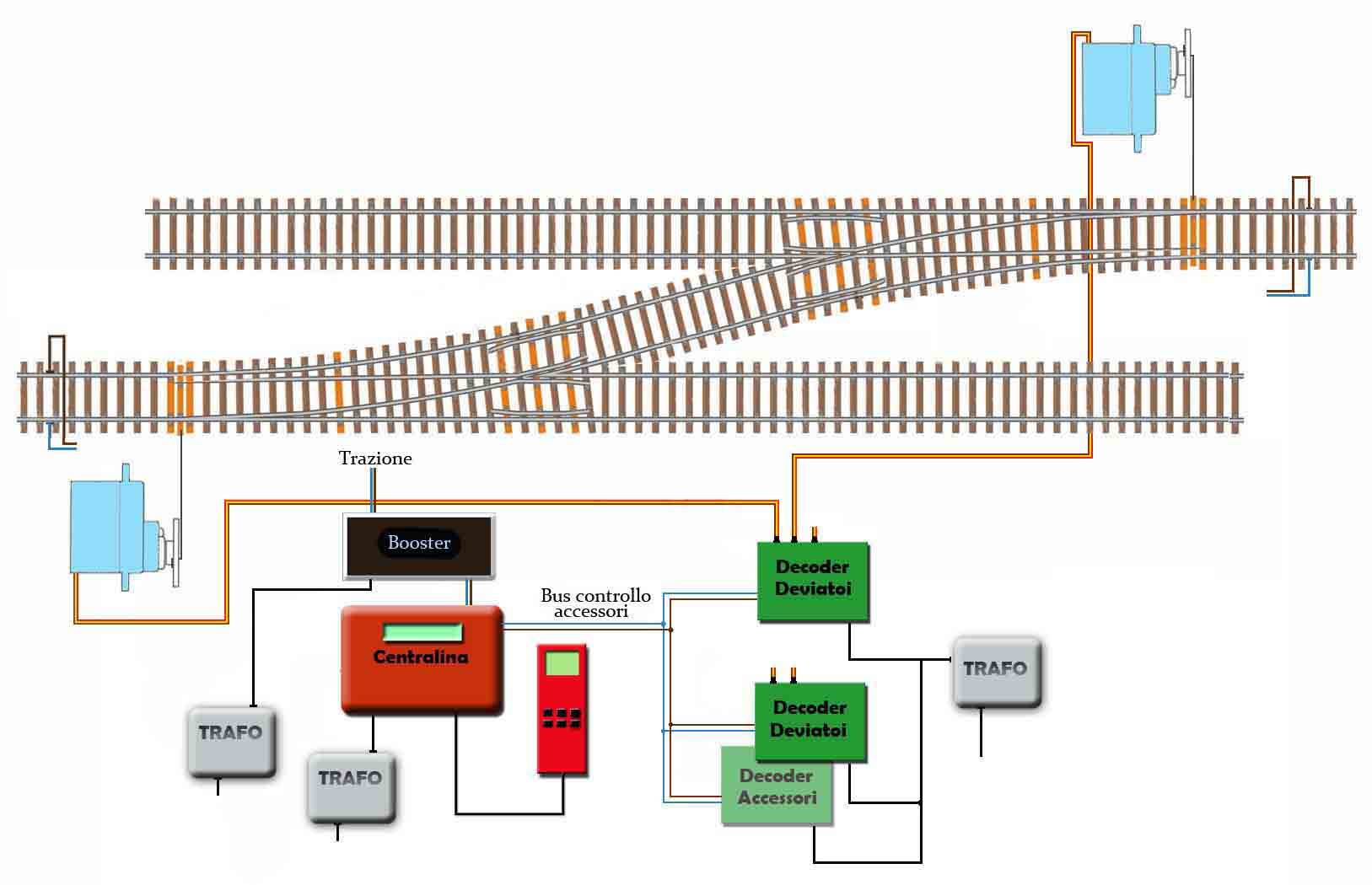

2 indirizzi significa 2 uscite del decoder.
2 Dev comunicanti con 2 ind.jpg [ 109.42 KiB | Osservato 2827 volte ]

Però in questo secondo caso, in assenza di un software che lo gestisce, bisogna ricordarsi di muovere il secondo deviatoio dopo il primo.....
...a meno che il decoder non sia particolarmente raffinato.....dico sciocchezze?

Ovviamente.
Senza un controllo automatico, cioè in manuale, bisogna premere gli azionamenti come dovuto. Anche se nella maggior parte dei casi direi... come si riesce.

Il movimento NON contemporaneo è una finezza per il rispetto del reale che può essere omessa a livello di uso sul plastico (a me non disturba che i due scambi si muovano insieme), ma se si vuole ottenere senza SW è possibile inserire su uno dei due servi un circuto di ritardo, ce ne solo svariati in vendita nel mondo RC che permettono fino a 3 secondi di ritardo programmabili (quindi il primo servo agisce subito, il secondo termina un pochino dopo ...)
Ok , farò delle prove prima di istallare i servo sul plastico,
Grazie mille,
Saluti Agostino.

Con il sw la successione della commutazione tra i due deviatoi si fa molto semplicemente (usando un indirizzo ogni deviatoio) inserendo un ritardo nella scheda d’impostazione del secondo deviatoio.
E così è sicuramente molto meno complicato che inserire quattro relè con tutti i collegamenti necessari.

Non c'è nessun sw da fare. Quello che uso io lo fa già :D, comprese tutte le possibili azioni da intraprendere nel caso di malfunzionamento :D .
Tu ti diverti facendo l'elettronica e hai tutta la mia ammirazione, ma in analogico la distanza dalla realtà è decisamente superiore, a cominciare dalle luci come dicevo sopra.

Nel tuo schema sopra non esiste nemmeno il controllo di posizione dei deviatoi senza il quale non puoi fare niente... :wink:
