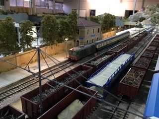

Con pali distanti oltre 60 cm., l'unica soluzione praticabile per la catenaria è il filo elastico (modulo del tracciato Gruppo Spontaneo FREMO Catania).

....filo elastico SBWire tutta la vita. Posizionamento preciso,altezza del filo di contatto costante e pantografi fissati a 2mm (anche meno...) dallo stesso.
