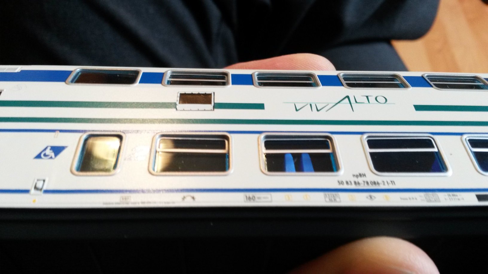

Ciao volevo fare una domanda ai possessori di queste carrozze: la mia carrozza pilota ha i finestrini lato postazione disabili che non restano perfettamente a filo cassa. Qualcun altro ha il mio stesso problema o sono solo io così sfortunato?
Posto una foto per rendere meglio l'idea
uploadfromtaptalk1445959151111.jpg [ 176.03 KiB | Osservato 2588 volte ]
purtroppo mi sono accorto solo dopo averla aperta e richiusa per inserire il decoder e, visto le difficoltà e la paura di romperla, non mi fido a riaprirla una seconda volta magari senza riuscire a risolvere il problema.
Grazie Michele
Inviato dal mio GT-I9195 utilizzando Tapatalk
