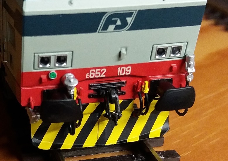

Al mio terzo acquisto di materiale Acme, la E652 109 ho fatto qualche piccola modifica estetica, in quanto gli aggiuntivi di serie, non mi piacevano per niente; ho sostituito gli accoppiatori pneumatici con i Lima Expert, il gancio di trazione con quello Hornby, il rec maschio con quello Vitrains ed i pantografi con i Lemodels, infine ho ripassato di argento il 78 poli ed il rec femmina. Ora mi piace; questa loco ha una cassa ben incisa e il tetto è fatto benissimo, si ha la sensazione che sia stata progettata da un altro o che Acme abbia investito di più.
La cosa che ho notato, sempre secondo il mio modesto parere, è che la plastica usata, sia...strana... mi da la senzazione di essere "molla" e "friabile". Se prendete una cassa di una carrozza Vitrains (parlo di questa perchè ho una cassa "campione" di una due piani) e la torcete all'inverosimile, poi torna perfettamente come era, presenta un'elasticità incredibile e durezza nello stesso tempo; cosa che non ho "sentito" nella plastica usata da Acme - i cavi dei carrelli non sono per niente elastici, come invece sono le tubazioni delle E626 BigModels, ma è solo un semplice parere.....
X Levrierozoppo, io per rimediare al deragliamento del carrello centrale, ho messo una molla fra il carrello ed il telaio, e ora tutto funzione bene.
Buona serata.

G.le Graziano. Grazie per il consiglio. Immagino una soluzione anche piu' "indolore" anziche' tagliare e "togliere pezzi". Quando puo' mi puo' cortesemente fare una foto della modifica che ha effettuato perche' possa eventualmente prendere spunto? La ringrazierei tanto....
 Oggetto del messaggio: Re: Come migliorare il Tigre di Acme
MessaggioInviato: lunedì 27 marzo 2017, 23:07
Messaggi: 1047
Ciao, guarda bene le foto, non devi assolutamente forare niente, i buchi ci sono già! :D Devi solo tagliare in due la gomma che tiene fermo il motore per liberare i buchi che tocca i bordini delle ruote, è più semplice a farlo che dirlo :wink:
Guarda bene sotto il carrello centrale con una bella luce, la gomma nera inganna come se fosse il telaio tutto chiuso, ma con un cacciavite ti accorgi dei quattro buchi....
Devi smontare il pcb e dissaldare i fili delle prese di corrente, togliere il motore e al suo interno vedrai la gomma bella larga, tagliala in due e reinseriscila al centro lasciando i buchi liberi e poi riposiziona al centro il motore, e tanto che ci sei ricordati di lasciare la stessa escursione orizzontale dei cardani di entrambi i carrelli tra i due bicchieri del motore e della vite senza fine. Prima di montare il pcb, gira bene a dx e sx e guarda il bicchiere che tocca il telaio, vai di cutter di circa 1/1,5mm su entrambi i carrelli. Fatto questo rimonta il pcb e fai un collaudo sul tuo plastico. Stringi bene tutti i carrelli, anche un millimetro fuori può dare fastidio scontrando alla cassa.
