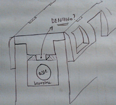

Hai tolto i dentini quadrati che reggono le bronzine quadrate giusto?, hai spianato i due dentini lasciando solo i dentoni.
Ma adesso la vite senza fine si muove su e giu....non so se e' un bene...anzi, proprio questo non mi e' chiaro, perche il Tuveri parla di bava di stampa, ma quei due dentini sono tutto fuorche una bava di stampa.
io penso che il dentino avvelenato sia questo in disegno (l'ho buttato su un fogliaccio ma meglio che nulla), non è uno ma sono due, uno avanti e uno indietro e non sembra per niente uno sbavo di stampa.
contentissimo di essere smentito, da foto o disegni non chiacchiere.

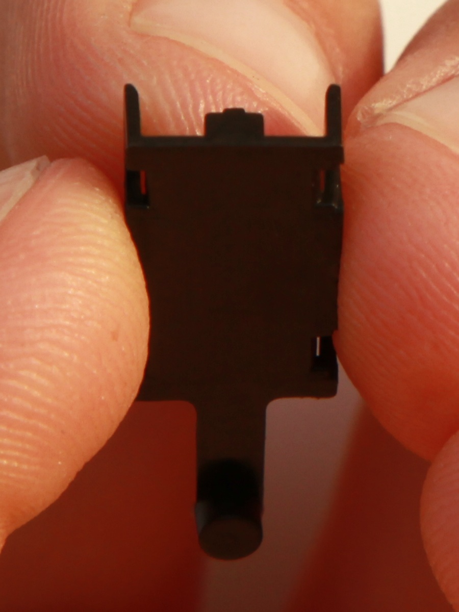

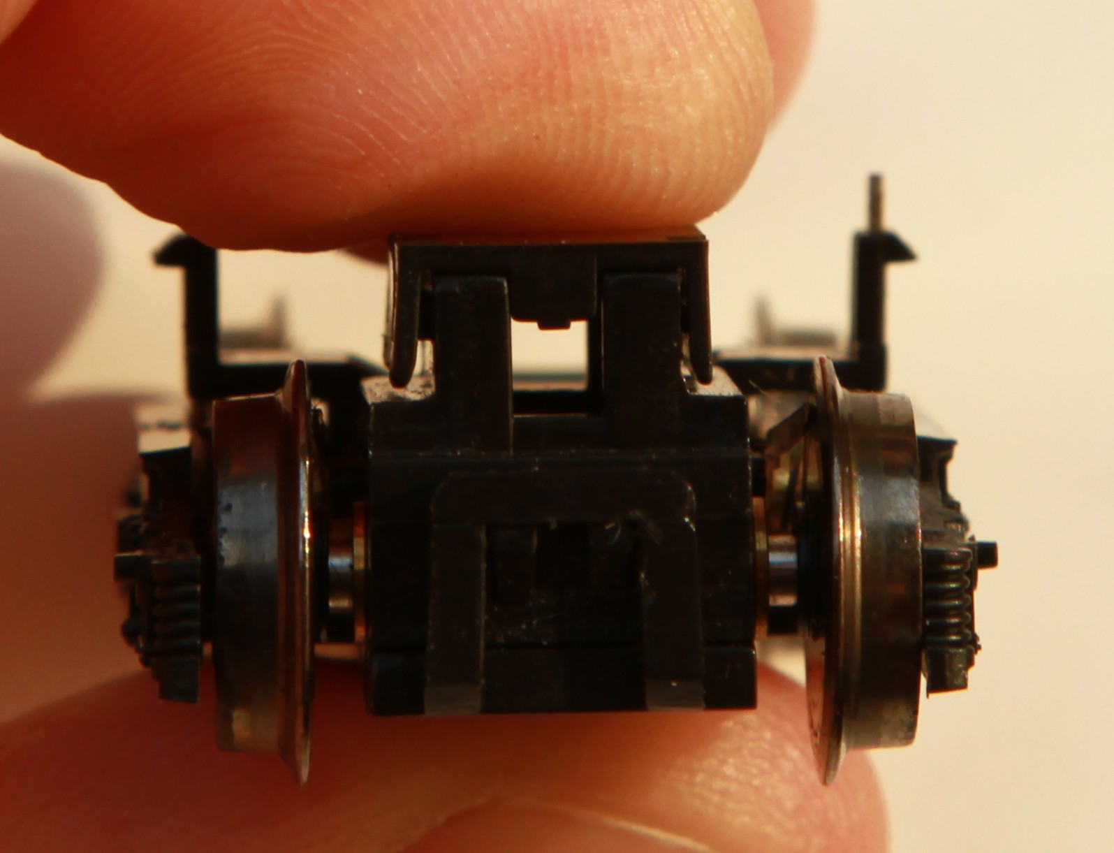

Questa la foto del carter:
carter.jpg [ 149.16 KiB | Osservato 6721 volte ]

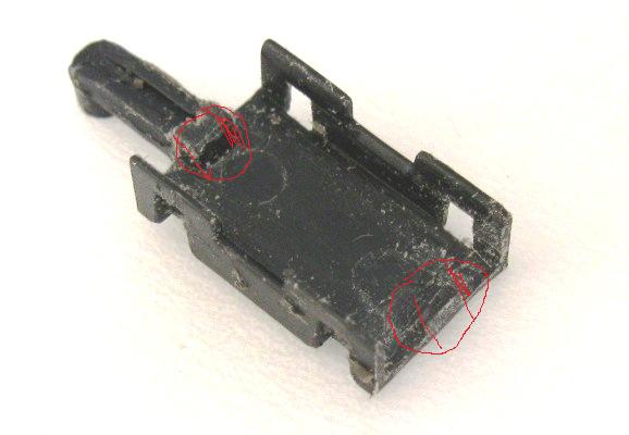

Questa il dettaglio del dentino (attaccato al dentone...):
dentino_1.jpg [ 195.5 KiB | Osservato 6721 volte ]

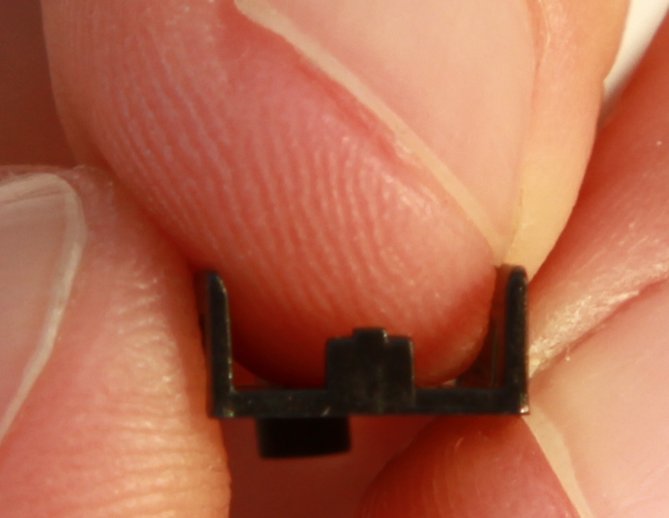

Questo come appare il dentino una volta chiuso il carter sul carrello (il carrello è preso dall'unità folle):
carrellosenzavite.jpg [ 181.51 KiB | Osservato 6721 volte ]
Questo come appare il carrello con carter chiuso e senza dentino che preme sulla bronzina.
carrelloconvite.jpg [ 183.32 KiB | Osservato 6721 volte ]
Concludendo: come dice Marco non sembra per nulla una sbavatura di stampa; per rassicurarti, ti preciso che si tratta di decimi di millimetro di spessore, per cui la bronzina non balla e il dentone continua a fare il suo lavoro di tenere in posizione il pezzo, solo che la pressione è un po' meno di prima.
Come dice il Tuveri nell'articolo, i dentini bloccano le bronzine: se queste sono state montate nella giusta posizione alle estremità della vite, non è un problema, ma se l'assemblatore ha premuto le bronzine contro il filetto della vite, quando i dentini le bloccano non riescono più ad allontanarsi e si crea lo sforzo. L'alternativa a togliere i dentini sarebbe di aprire il carter, assicurarsi che le bronzine siano nella posizione la più esterna possibile rispetto alla vite e poi chiudere il carter, ma forse togliendo i dentini si è più sicuri del risultato finale.
A' Gaetà: sono perdonato? Servono altre foto? :lol:
Notte.
Michele

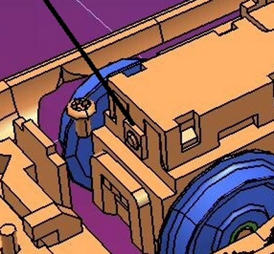

Ciao a tutti, nel mio modello quello che chiamate dentino io l'ho spianato, ricordo che i miei non erano cosi netti come da foto, se osservate il rendering di Tuveri notate che dovrebbe essere rimosso tutto perché il dente grosso va a chiudere bene l'incastro non si vedono fessure. Però questa è una mia impressione, chissà se potrebbe essere contattato il Tuveri con l'invio della foto per chiarire ogni dubbio.

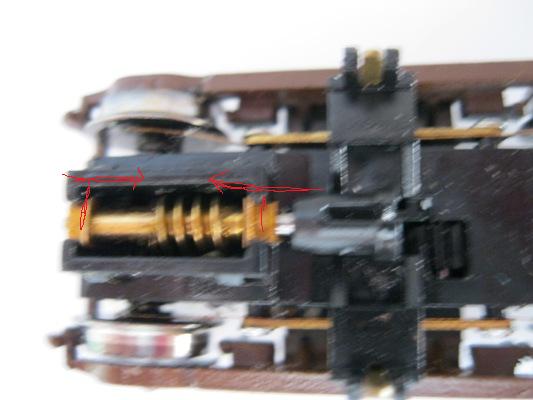

Cari Michele e Marco,

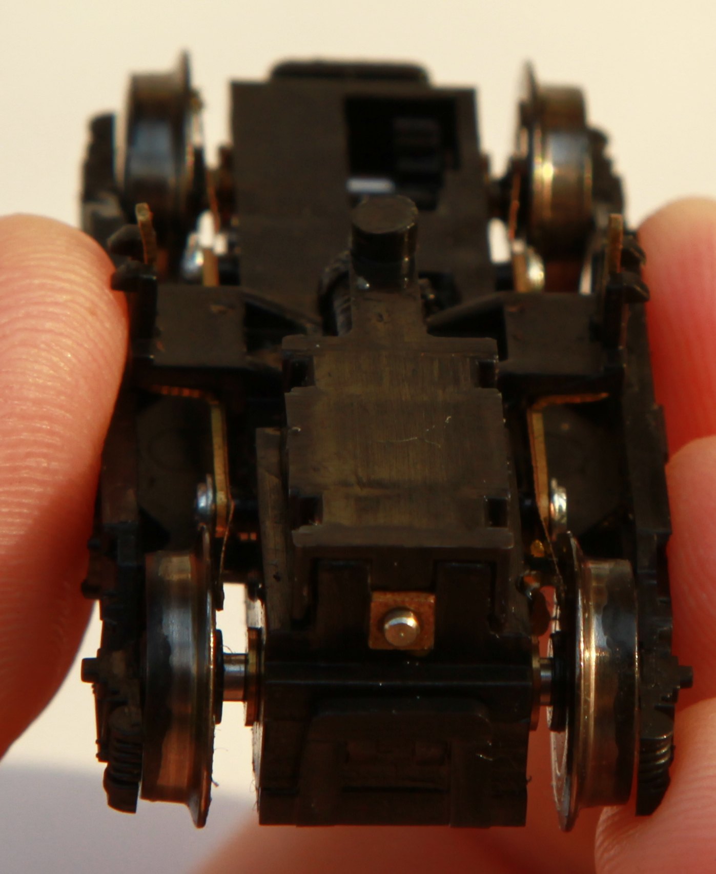

stamattina ho aperto la 772 e ho kiberato i carrelli. Aperta la scatola della vite senza fine ho notato che il dentino disegnato da marco non c'é. C'è invece il dente grande che poggia leggermente sulla bronzina e la vite, a scatola chiusa, ha un leggero movimento longitudinale che facilita il suo funzionamento senza rimanere spinta verso una bronzina.
Tuttavia il collocamento previsto per la bronzina lascia a desiderare dato che le bronzine con un movimento possono rientre nella scatola, con conseguente creazione di attrito notevole vite s.f./bronzine.
Infatti, per un alloggiamento funzionale, la bronzina avrebbe dovuto avere un altro orlo all'esterno che l'avrebbe bloccata nei due sensi. Il dente che preme a lungo andare non basta ad immobilizzarla.
Per ovviare all'inconveniente, ho limato leggermente i denti grandi di modo che in caso di necessità le bronzine trascinate dalla vite s.f. possano scorrere nel loro alloggiamento. Questo lavoro l'avevo fatto un paio di anni fa ma non me ne ricordavo.
Stamattina all'apertura lel carrello ho ricordato tutto.
Chiedo scusa per le foto sfocate.
Cordiali saluti. Gaetano
