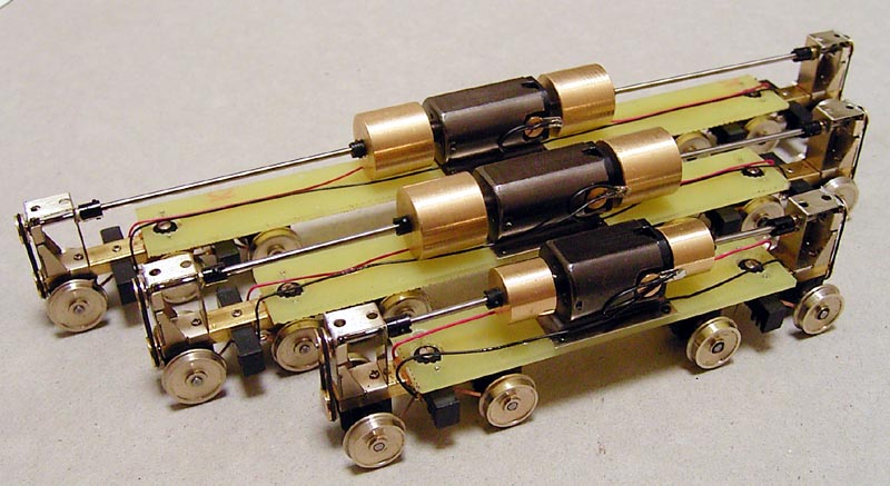

Luciano Esposito ha scritto:
capolinea ha scritto:
Altrimenti, una 640 o una 625 di Top Train, anche in doppia trazione (spettacolare!) se una non è sufficientemente performante...
Un'eventuale doppia trazione potrebbe essere effettuata anche con altre macchine di produzione HRR/ACME/Roco. Nel caso invece si volesse continuare ad utilizzare la sola locomotiva, la si potrebbe lasciare "smotorizzata" e aggiungere in composizione fissa un carro o carrozza motore. Certo in quest'ultimo caso si dovrebbe mettere in conto il fatto di avere sempre un rotabile che accompagna la locomotiva.
Concordo.
Se avessi il vostro problema proverei a risolvere mettendo assieme, per esempio, questi due oggetti
C__Data_Users_DefApps_AppData_INTERNETEXPLORER_Temp_Saved Images_Aussie_20mechs_20800.jpg
C__Data_Users_DefApps_AppData_INTERNETEXPLORER_Temp_Saved Images_Aussie_20mechs_20800.jpg [ 71.97 KiB | Osservato 5553 volte ]
C__Data_Users_DefApps_AppData_INTERNETEXPLORER_Temp_Saved Images_00250-01.jpg
C__Data_Users_DefApps_AppData_INTERNETEXPLORER_Temp_Saved Images_00250-01.jpg [ 125.48 KiB | Osservato 5553 volte ]
 Oggetto del messaggio: Re: Motori di ricambio per materile Oskar...abbiamo un probl
MessaggioInviato: martedì 27 giugno 2017, 12:51
Messaggi: 2205
Località: Agram
nanniag ha scritto:
Concordo.
non è proprio cosi semplice, per esempio nei PaP , il giromacchina come lo fai?
il carro booster è soluzione solo dei convogli in cui la motrice resta sempre allo stesso posto.
