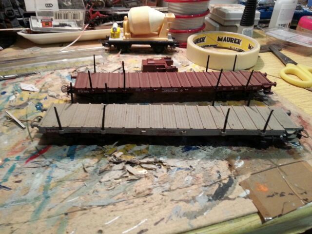

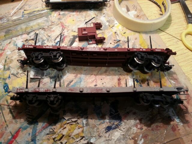

Eccoli qua
In ogni caso devo portare la marcatura a tempi più recenti: che codice e numerazione aveva con i criteri UIC?

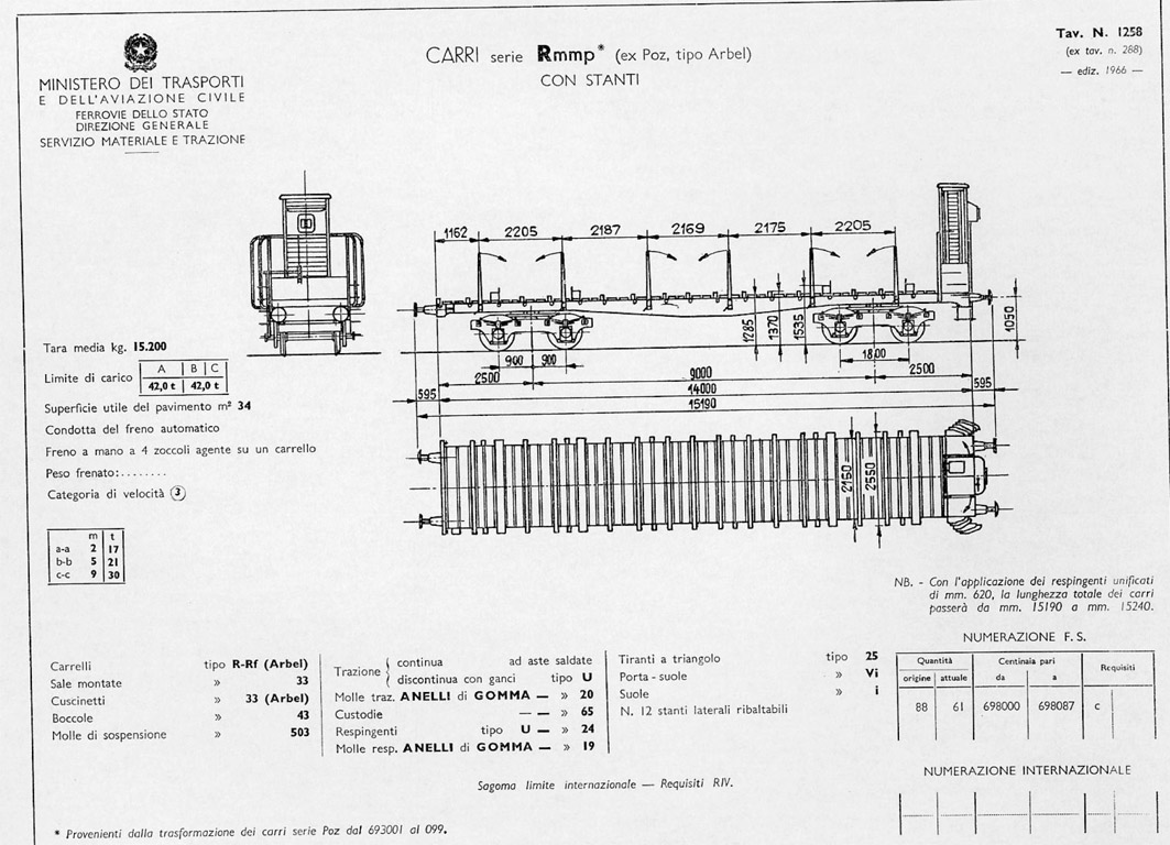

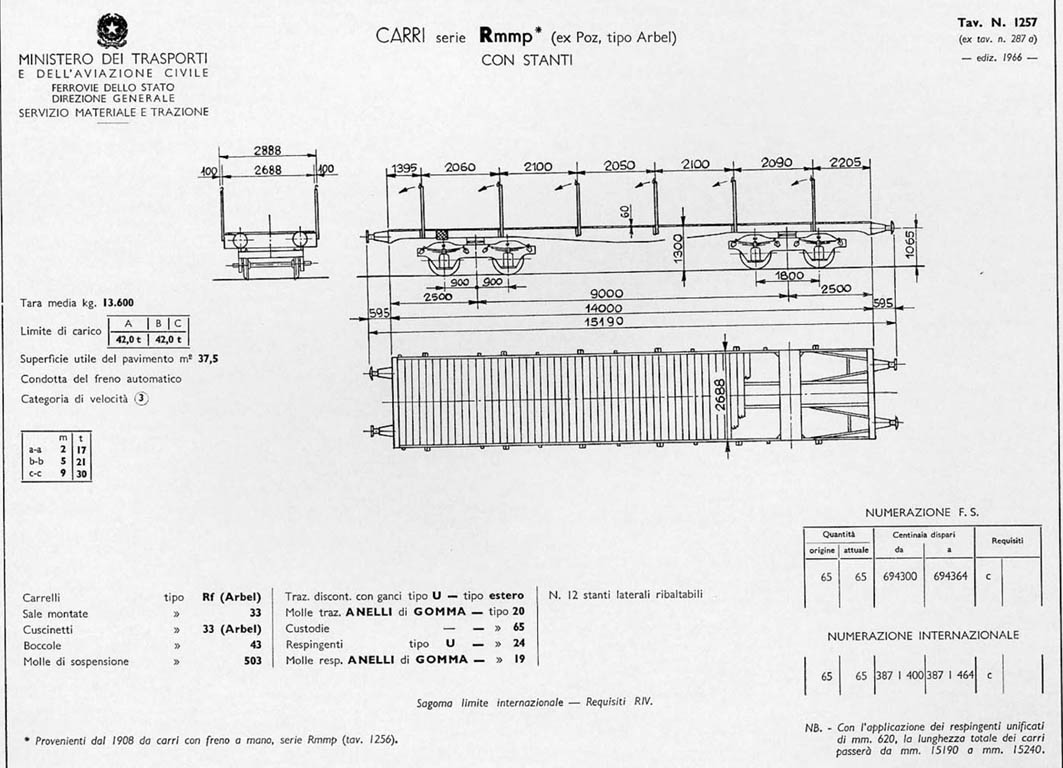

Nell' album FS R 117 974 relativo ai carri scoperti, edizione del 31.12.1977 non trovo traccia di carri senza marcatura uniforme... nella versione "base" cioè prima di eventuali successivi aggiornamenti tutte le tavole sono "edizione 1977" e non troviamo le tavole 1257 e 1258 (cioè quelle relative ai carri riprodotti da RR). Esse compaiono in "edizione 1966" nell' album R 108 947 carri scoperti edizione 1 marzo 1967
1257 66.jpg [ 145.92 KiB | Osservato 4037 volte ]
023-Album FS Carri Sc.jpg [ 231.56 KiB | Osservato 4037 volte ]

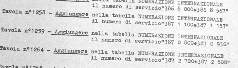

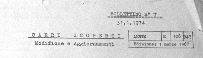

Nel 7 bollettino di aggiornamento(31 01 1974) troviamo
IMG_2420 copia.jpg [ 128.91 KiB | Osservato 4037 volte ]
IMG_2423 copia.jpg [ 150.17 KiB | Osservato 4037 volte ]
nessuna traccia di essi con marcatura FS nel "Parco carri FS Numerazione e serie" ed 1.3.1978
mentre con marcatura uniforme troviamo 3871 113-150 Rmmp per i tav 1258 e 3871 410-465 per i tav 1257
Nessuna traccia di essi nella successiva edizione del 16 dic 1980
Spero di esser stato utile
:D pietro

GRANDE PIETRO!!!
Le tavole dei Poz sono le stesse a cui io ho fatto riferimento e quella del Poz con garitta non riporta la marcatura UIC.
Non ho gli aggiornamenti che hai postato, molto interessanti e soprattutto chiarificatori.
Grazie del contributo.

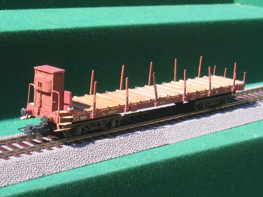

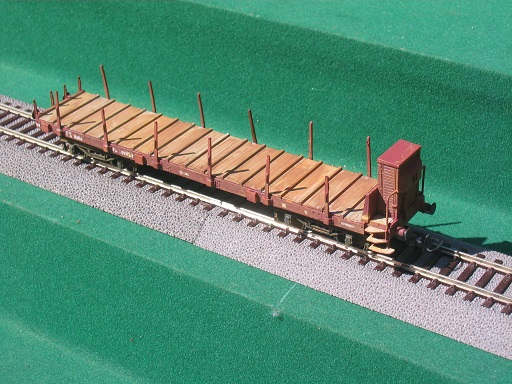

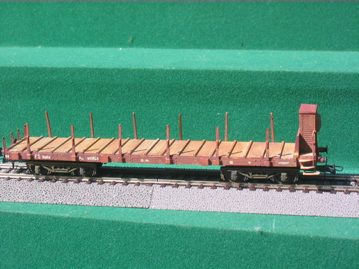

Dai un'occhiata qua:
viewtopic.php?f=21&t=9384

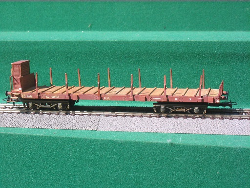

In più, un po' di tempo fa feci questa elaborazione ( piuttosto scarsa ).
Base un vecchio carro Poz Rivarossi, modificato secondo l'articolo pubblicato sul n. 153 di Tutto Treno.
Sono partito dalla versione senza garitta a cui ho applicato una garitta del carro cisterna TTM kit. I carrelli sono i vecchi LIMA tipo Pof che equipaggiavano le cisterne a carrelli, mentre i ganci ROCO sono montati su vecchi timoni di allontanamento RIBU.
La verniciatura è eseguita a spruzzo con colori PURAVEST, le decals sono vari residui messi pazientemente assieme tagliando e reincollando qua e là .
La sporcatura è eseguita secondo il collaudatissimo "metodo Ciaccheri", ovvero con polveri tipicamente usate nelle belle arti.
Guido
