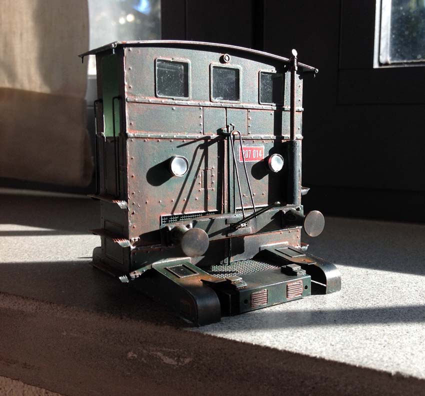

MessaggioInviato: sabato 3 marzo 2018, 19:40
Messaggi: 434
il bello dei puravest è che non sono tossici e con un po di dimestichezza si raggiungono ottimi risultati a pennello. Ho verniciato una sogliola in scala 0 tutta a pennello......pensavo si vedessero strisciate di pennello,grumi, griglie intasate dal colore. Invece........
