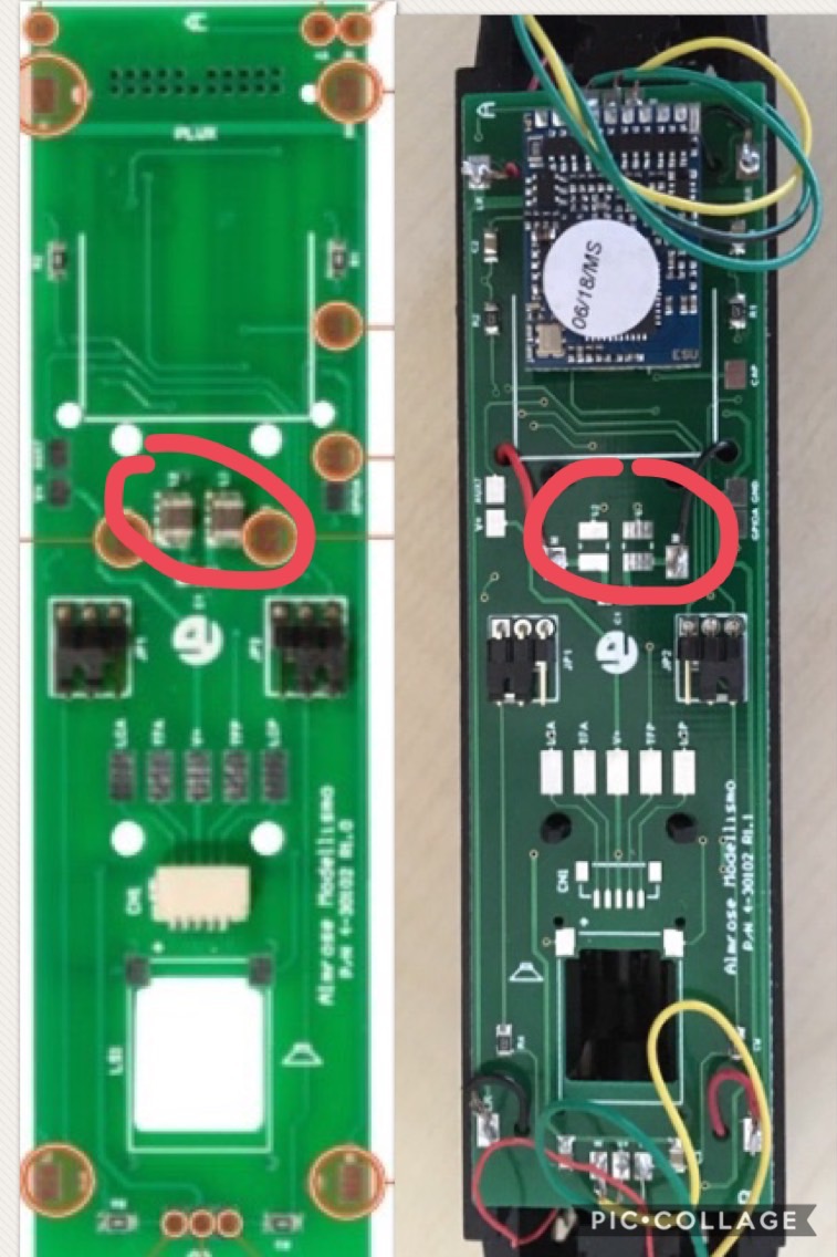

Forse ho capito qual è il problema.
Sembrerebbe che manchino dei componenti sul circuito.

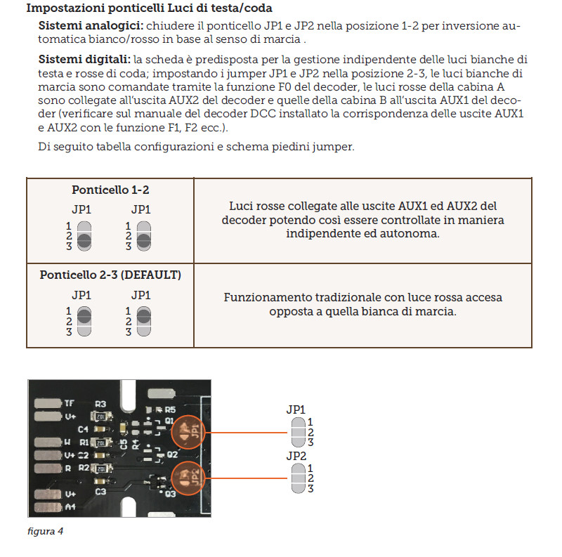

Buona sera a tutti riprendo questa discussione per un chiarimento ed un aiuto.
Ho acquistato il pcb Almrose per le E636 ultima versione con PowerPack 21 poli (art. 4-30104), l'ho installato e tutto funziona tranne le luci.
O meglio le luci funzionano solo che:
1) a marcia avanti si accendono le luci bianche su entrambe le testate e a marcia indietro le luci rosse su entrambe le testate
2) le funzioni AUX1 e AUX2 non funzionano
Per il caso 2) credo che dipenda dalla configurazione dei Jumper 1 e 2 quindi vi posto l'estratto delle istruzioni Almrose

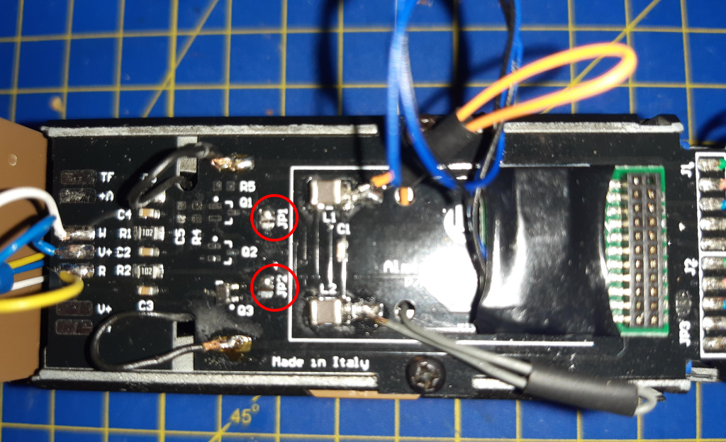

e questa è la pcb lato jumper
Almrose pcb E636.jpg [ 204.35 KiB | Osservato 2740 volte ]

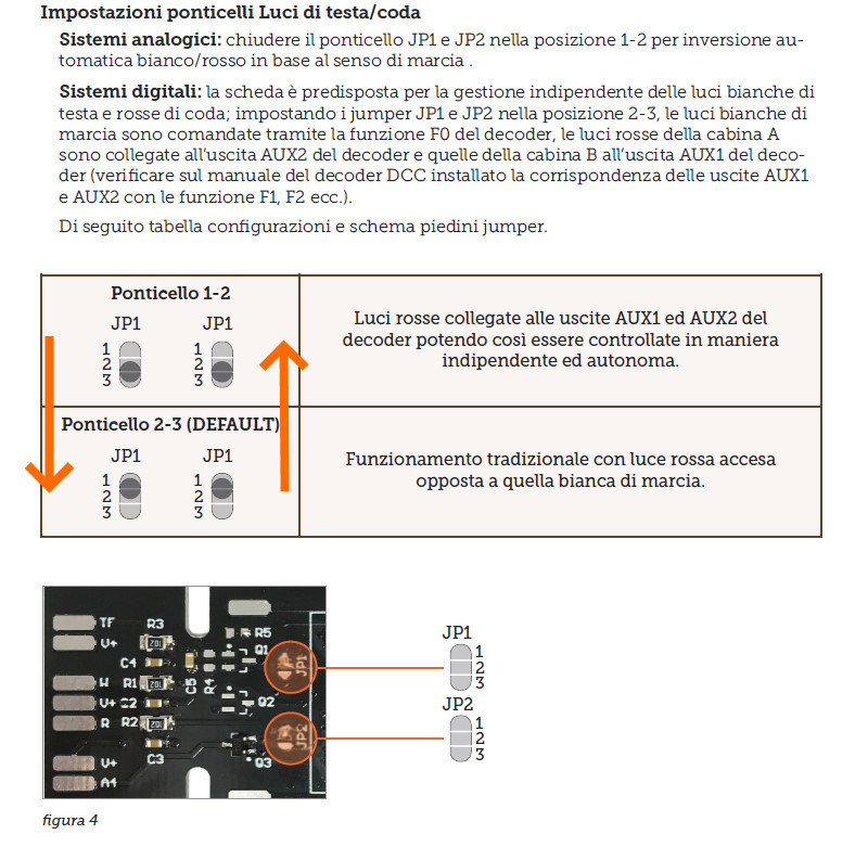

Personalmente faccio fatica ad interpretare la posizione dei jumper ... leggendo le istruzioni sembra che ci sia un errore di inversione nello schema riportato ovvero dovrebbe essere cosi
Almrose_luciE636_rev.jpg [ 221.01 KiB | Osservato 2740 volte ]
I jumper sono in posizione di default ma le luci funzionano come descritto sopra (vedi punto 1)
qualcuno riesce a darmi una mano?

Cosi al volo io proverei a spostare i jumper nella posizione opposta (quindi saldatura tra due e tre)
Se il problema persiste potrebbe essere un problema di mappatura del decoder (Laisdcc???)
PS controlla bene che non ci siano bave di saldatura tra le piazzole (vai di lente d'ingrandimento!)
io per maggiore tranquillita' di solito passo lievemente con la punta della lama di un cutter tra le piste per togliere eventuali micro sbavature .
Gianluca

Se con i jumper in posizione default si accendono entrambe le bianche o entrambe le rosse devi semplicemente andare sulla testata che ha le luci che non concordano con il senso di marcia e invertire la posizione del filo giallo con il bianco (piazzole W e R).
Il decoder/programmazione non c'entrano.
Ora hai in parallelo le due bianche, mentre devi avere in parallelo una bianca con una rossa.
Scusami ma sono impedito oltre che principiante ed ecco la domanda ignorante ... procedo semplicemente "trascinando" la pallina di stagno esistente dalla posizione 1/2 alla posizione 2/3?
Non è la soluzione ottimale ma prova!
Sarebbe meglio togliere lo stagno con un dissaldatore/succhiastagno,controllare che non ci siano bave tra le piste e poi rifare la saldatura e ricontrollare come ti
dicevo prima!

Grazie Alpi ora funzionano correttamente secondo il senso di marcia :wink:

Sarebbe meglio togliere lo stagno con un dissaldatore/succhiastagno,controllare che non ci siano bave tra le piste e poi rifare la saldatura e ricontrollare come ti dicevo prima!
Grazie Gianluca, ho eseguto la procedura come da te indicato (CIUCCIASTAGNO compreso :lol: ) la loco ora ha luci perfettamente funzionanti e indipendenti. :wink:

mettendo un tappo al posto del decoder, per andare in analogico, faceva ugualmente difetto?
 Oggetto del messaggio: Re: MAIN BOARD ALMOROSE
MessaggioInviato: sabato 14 novembre 2020, 16:00
Messaggi: 2237
Località: Breil sur Roya
Direi di si, il cablaggio non era corretto e le due testate bianche erano in parallelo, decoder o tappo non fa alcuna differenza, si accenderanno sempre insieme.
