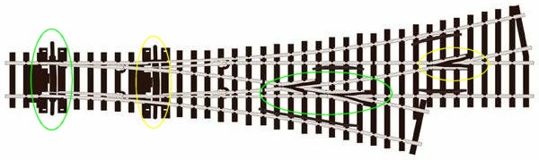

Ecco la disposizione motore-polarizzazione dello scambio a 3 vie con cuore polarizzato.
Motore "verde" controlla cuori "verdi"
Motore "giallo" controlla cuore "giallo"
Spero sia utile.

Lo schema dei deviatoi che ho io però e Il seguente
https://ibb.co/fqFfNb3
(Edit: ho tolto L immagine per non appesantire il server )
