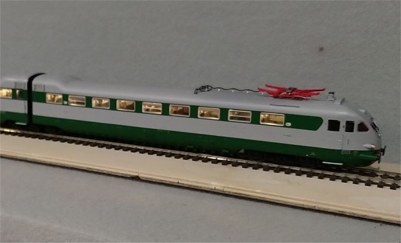

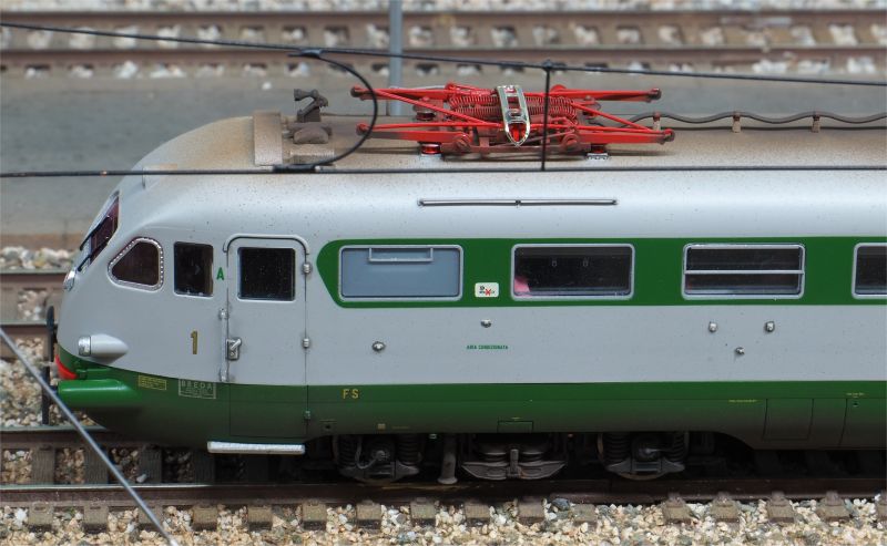

Ai posteri l'ardua sentenza. La foto originale è di pessima qualità ma rende bene l'idea, aggiungo che il problema risiede nei quadri superiori troppo corti.
originale.jpg [ 40 KiB | Osservato 3965 volte ]
nuovo.jpg [ 64.47 KiB | Osservato 3965 volte ]
 Oggetto del messaggio: Re: ETR 234 LE Models Freccia atesina
MessaggioInviato: mercoledì 12 maggio 2021, 15:57
Iscritto il: giovedì 22 settembre 2011, 12:25
Messaggi: 288
In effetti non credo sia necessario aspettare i posteri. Questi delle due foto non hanno nulla a che fare lun con l’altro.

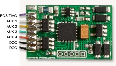

volevo procedere alla digitalizzazione del mio Etr225AV (15232) cosi ho trovato questo 3d in merito...
Primo passo cosa mi consigliate di usare, un Plux22 Esu V5? (59622) qualcuno lo ha recentemente usato per questo modello?
Poi vorrei chiedere una cosa in merito alla soluzione adottata da Pesitalia, ovvero ha saldato 4 fili ai due spinotti esterni del decoder funzioni aggiuntivo, come si vede dalla foto, ma a cosa corrispondono quei pin? Non ho trovato lo schema nel manuale del decoder
https://www.almrose.it/download/3-10422 ... 2106bcb6d#
In un'altro decoder sempre Almrose ho trovato questo schema che potrebbe essere valido anche per quello?
S Non utilizzato
R Binario
R Binario
A4 Uscita 4
A3 Uscita 3
A2 Uscita 2
A1 Uscita 1
V+ Positivo comune
V+ Positivo comune
Grazie mille Marco
MessaggioInviato: lunedì 6 novembre 2023, 20:51
Nome: carlo borra
Messaggi: 1378
Salve Marco. Attualmente sono fuori sede e non ho accesso ai miei archivi, tuttavia ricordo bene l'utilizzo del decoder funzioni 3-10422 Almrose, non più in produzione ma sostituibile con la versione per ViTrains 3-10422vt o da quello a 6 uscite 3-10424.
Come da immagine i fili blu e bianco sono V+positivo e Aux1 mentre quelli neri sono per il segnale DCC dal binario: L'uscita Aux1 può essere mappabile su qualunque tasto a scelta F1....F12. Nel mio caso ho utilizzato il tasto F5 in quanto i tasti da F0 a F4 erano già tutti asssegnati ad altre funzioni così come i tasti da F6 in su per via del decoder sonoro Zimo. Quindi nessun problema.
