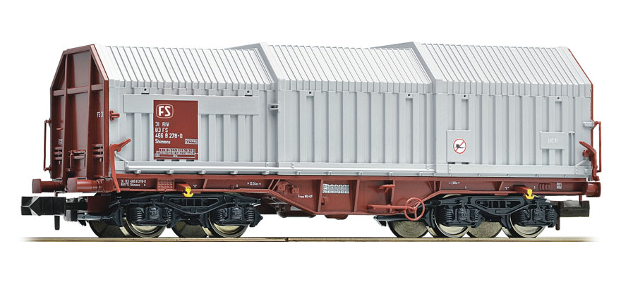

Quest'anno roco riproporrà in versione rosso vagone /grigio il carro trasporto coils con pareti scorrevoli. Si tratta di un carro che viene riprodotto in maniera praticamente identica salvo livrea per tutte le amministrazioni ferroviarie. Siccome si tratta di una italianizzazione, come classifichiamo questo carro?

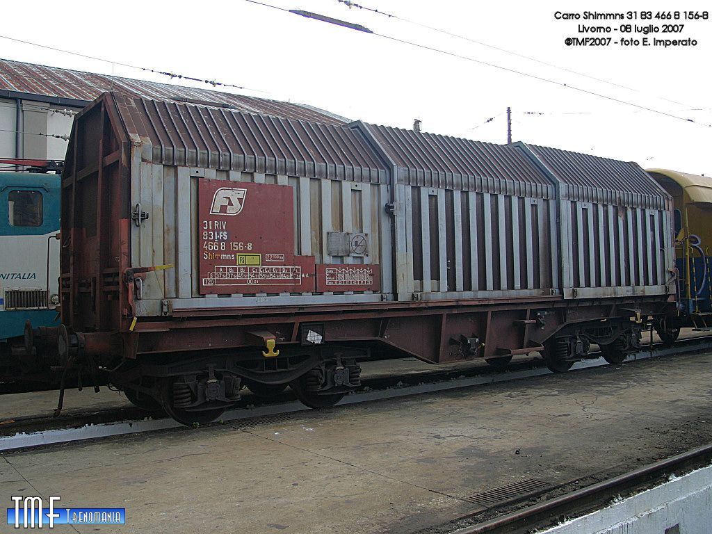

Il confronto con il reale evidenzia gravi errori, tutti tra l'altro ben evidenti: forma dei pannelli con le scritte, presenza di pannelli inesistenti, forma del bordo inferiore del telaio, leveraggi di forma errata, etc.
Peccato, perché il carro è ben realizzato.
Saluti,

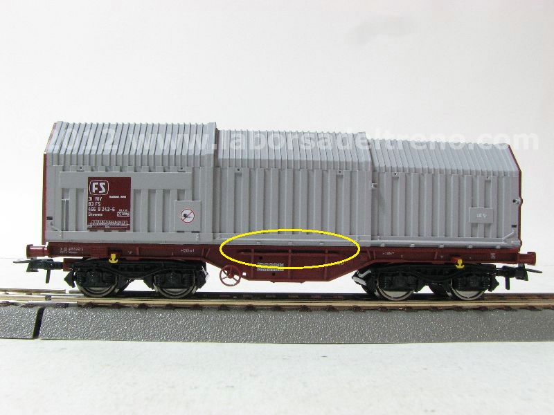

Ho trovato anche questo. caso mai scaricate la foto e cerchiate col giallo le difformità.

Forse mi sbaglio, ma la foto di questo carro postato da frecciab, dal tipo di gancio, mi sembra in scala N, non ho sottomano il modello in HO per verificare se anche i scala HO presenta gli stessi difetti segnalati da riccardo m, perche' qua si parlava di carri FS in scala HO senza errori.

Sì i cartelli sono diversi come disposizione, ma la forma inferiore del telaio non riesco a vederla. Nel caso dei Piko era macroscopica, qui faccio fatica a trovare le differenze, ma siccome non ne ho di questi lo vorrei prendere. Sinceramente non vedo differenze nella forma del telaio rosso vagone. Rob
Non ti sbagli .... ecco la versione in H0 (art 66726 vecchia produzione)
questo e il nuovo (art. 76465)
Ciao e scusate l'errore ...
Santino

Ho controllato, è in scala H0 76465 ancora da arrivare nei negozi. Tutto sommato non vedo particolari così eclatanti di errore come nei carri Piko in cui il telaio è completamente errato nei montanti.

Un momento, troppo bello per essere vero. Cos'è quella trave orizzontale che è presente solo da una parte? nella foto che ho postato non c'è. occorre indagare.

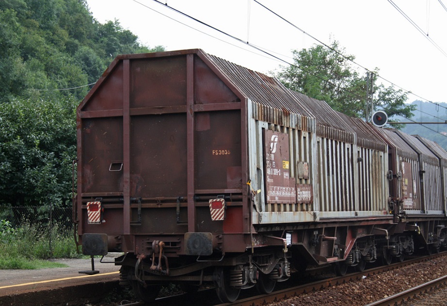

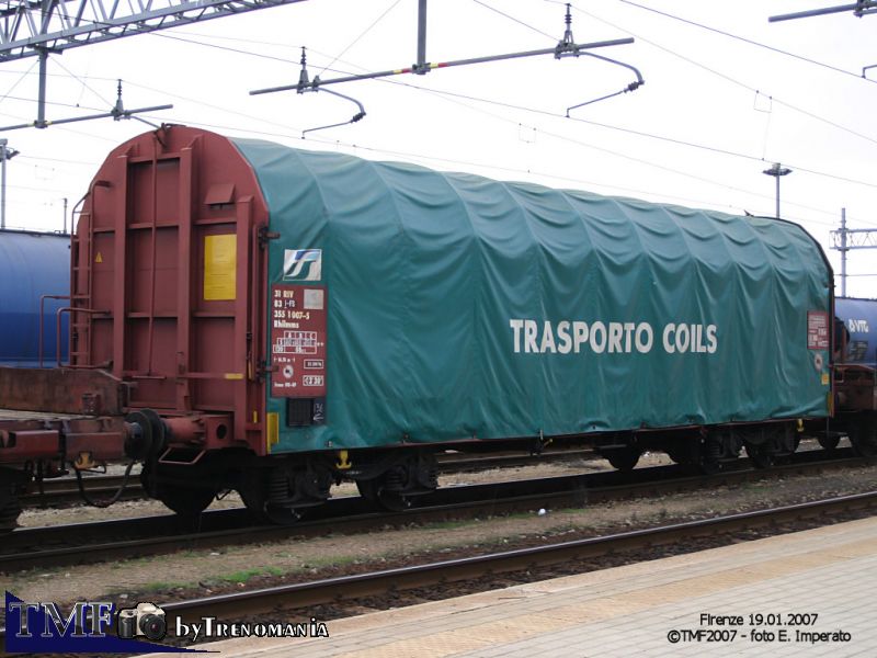

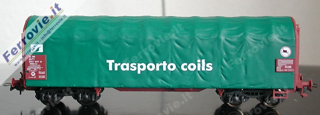

Il carro trasporto coils di Oskar (Rhilmms) è un carro fondamentalmente corretto. Giusto le testate non hanno alcuni mancorrenti riportati. Dalle poche foto in rete e su riviste, si nota che i tabelloni porta scritte non sono posti sempre nella stessa posizione.
Saluti,
Ciao freccia ... errore mio :oops: ho corretto il mio post precedente :wink:
