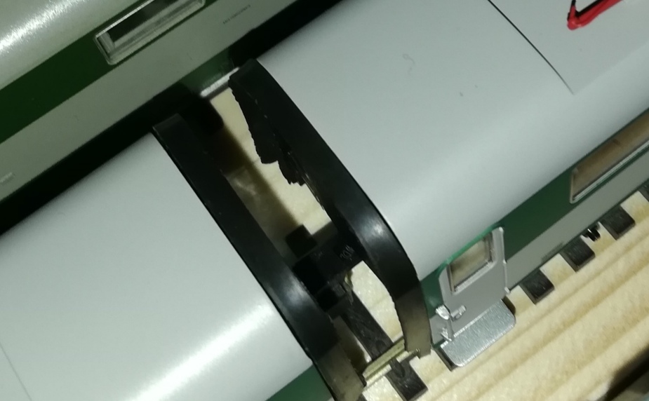

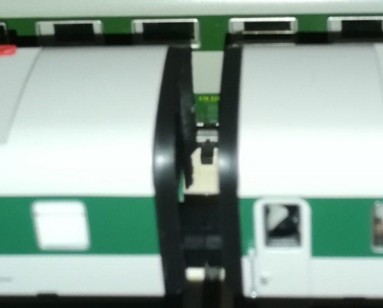

Salve a tutti,
ho acquistato anch'io un etr 250 Arlecchino Acme,
dopo un anno di attesa... Bello!... ma assemblato
non è il massimo! La distanza tra la seconda è la terza
Carrozza é.. abissale! Qualcuno sa come si può risolvere
il problema senza sbattersi più di tanto?!
Grazie, enry.

Non mi pare sia agganciato bene, dovrebbero esserci un paio di mm di luce.

Ok... Ma a me sembra di aver spinto al massimo
per agganciare le carrozze....bho?
Non capisco, ci riprovo e poi vediamo.
Grazie.

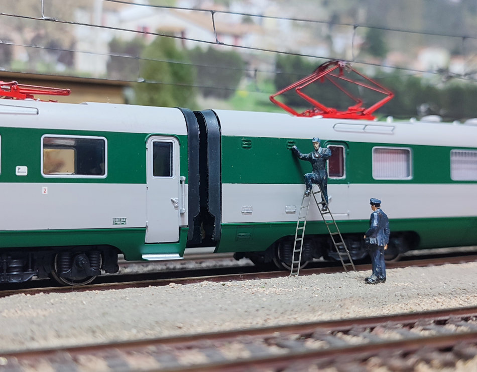

Ciao Alessandro,
bel lavoro, specialmente l'avere azzeccato la tonalità del verde.
Permettimi però un consiglio, per i due aeratori superiori e per i due inferiori perché non provi a duplicare con resina o milliput quelli presenti vicino alle porte dell'Ale 601 Limarossi lato finestrino accecato? Sono proprio loro.. :wink:

Ti ringrazio.
Al momento, non essendo in possesso né di ALe 601, né di ETR 220 (dovrebbe avere le stesse prese d'aria) ho aggirato l'ostacolo attingendo ad alcune fotoincisioni non prettamente......ferroviarie. In futuro sarà una strada da percorrere, se riesco ad entrare in possesso di uno dei suddetti convogli.

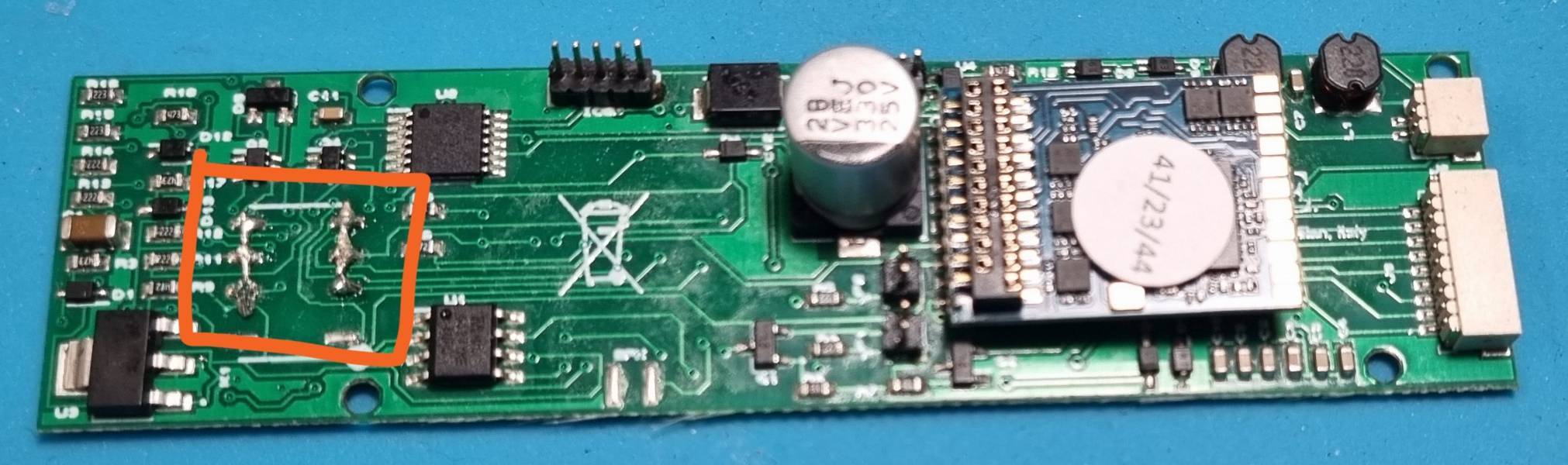

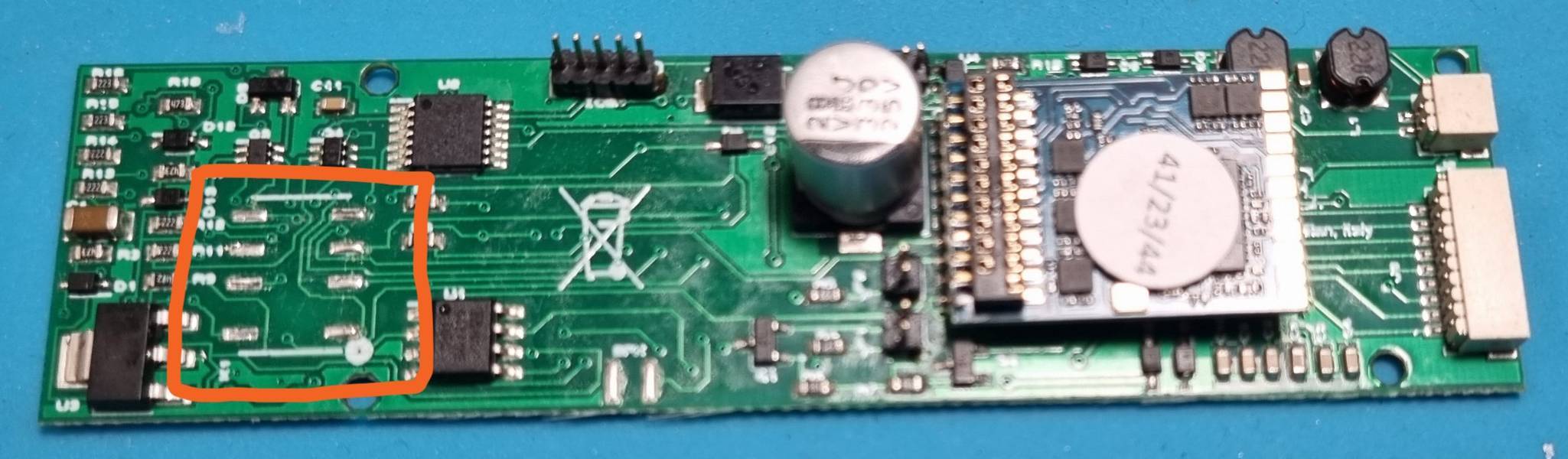

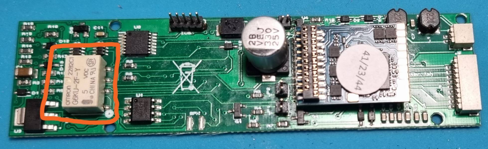

Aleggo delle foto della pcb da me modificata:
Commento file: PCB in origine
1 (FILEminimizer).jpg [ 173.17 KiB | Osservato 2041 volte ]
Commento file: PCB con relè eliminato e piazzole pulite
2 (1) (FILEminimizer).jpg [ 147.66 KiB | Osservato 2041 volte ]
Commento file: PCB con contatti ponticellati
Ovviamente il treno ora si comporta esattamente come prima, eccezione fatta per il fastidioso ticchettio che almeno nel mio esemplare persisteva anche dopo quasi un'ora di permanenza sul plastico.
2 (2) (FILEminimizer).jpg [ 158.87 KiB | Osservato 2041 volte ]

Beh, direi: risolto il problema alla radice! Comunque volevo informarvi che ho provato a collegare in parallelo le prese di corrente delle due unità di testa mediante due cavetti volanti saldati sulla motrice, dove arrivano appunto tutti i fili del convoglio. Malgrado la presa di corrente di 4+4 assi, il relè continua a ticchettare. Questo mi dimostra che il problema non è dato dalla cattiva captazione della corrente, ma dal cattivo funzionamento del circuito che controlla il relè.
